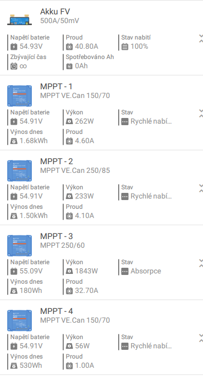

Tady je ten problém vidět.
MPPT-3 udržuje v Absorbci na nastavených 55,10V , zatím co napětí těch tří ostatních i shuntu jsou jiná, proto je dál Bulk a systém dál čeká na splnění první podmínky a tou je přechod do Abs.
Teď jsem se mě to ale povedlo změnit, ten MPPT-3 šel do Absorbce první (dříve poslední) a tím by vše mohlo klapnout a to by taky mohla být cesta, nastavit MPPT-3 o něco níž ale jinak vše dodržet a počkat až se přidají i ty tři MPPT společně...
Pak už by měl klesat ten proud bez ohledu na okolnosti a mělo by se tak synchronizovat SOC (padesátý-deváty pokus asi...

A ty nebereš napětí ze Shuntu, pak by napětí mělo být všude stejné.

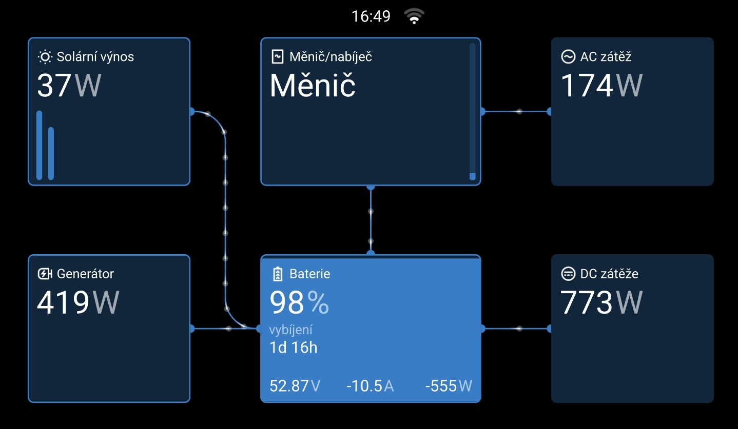

Znova jsem vše odpojil a jako první v síti připojil MPPT-3 a až pak ty ostatní. Zatím se (opět) tváří, jako že spolu kamarádí všichni 4
Teď to vypadá (opět) že vše funguje správně. U toho i test ,,zesláblé baterky" a automatický start malé nabíječky.... v pozici generátor přes přebytečný Shunt 300A
