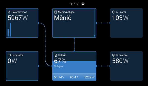

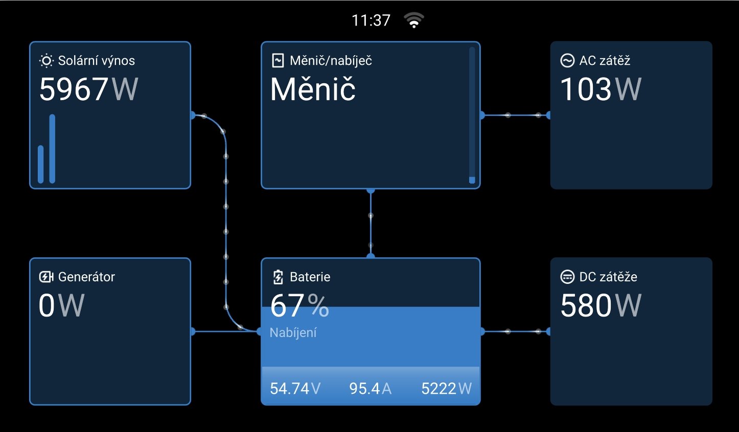

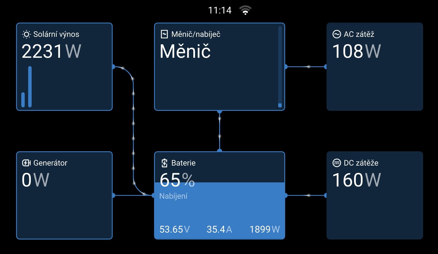

Přepnul jsem včera večer zpět na FV
Na DS zůstává dál přepnutý bojler 2kW a cca 2kW v topení v součtu - 3 malé topení (450W + 300W + 1250W)
Ale jak dojedu zpět baterku, (pokud tam dojedu) budu vytěžovat zas i do druhé spirály bojleru, tím snížím spotřebu z DS.
Počasí se zlešuje každým dnem a sluníčko je výš a výš a zvyšuje denně zisky
Edit: naše holky hrají v součtu za 3 týmy - a v praní dresů a všeho se střídají rodiče. Jsou to pokaždé 3 pračky - je to sice jednou za čas, ale tím že to jsou 3 party - je to docela zápřah - myslím pračku a energii
v tomhle případě a včera mě nečekaně žena pustila pračku ještě večer - tak to ,,podojilo" baterku víc než jsem čekal (jinak bych s přepnutím ještě počkal) ale už jsem to zpět nepřepnul a i pračka jede zas z FV.
Jo tak pozor, toto jsem ani nečekal
