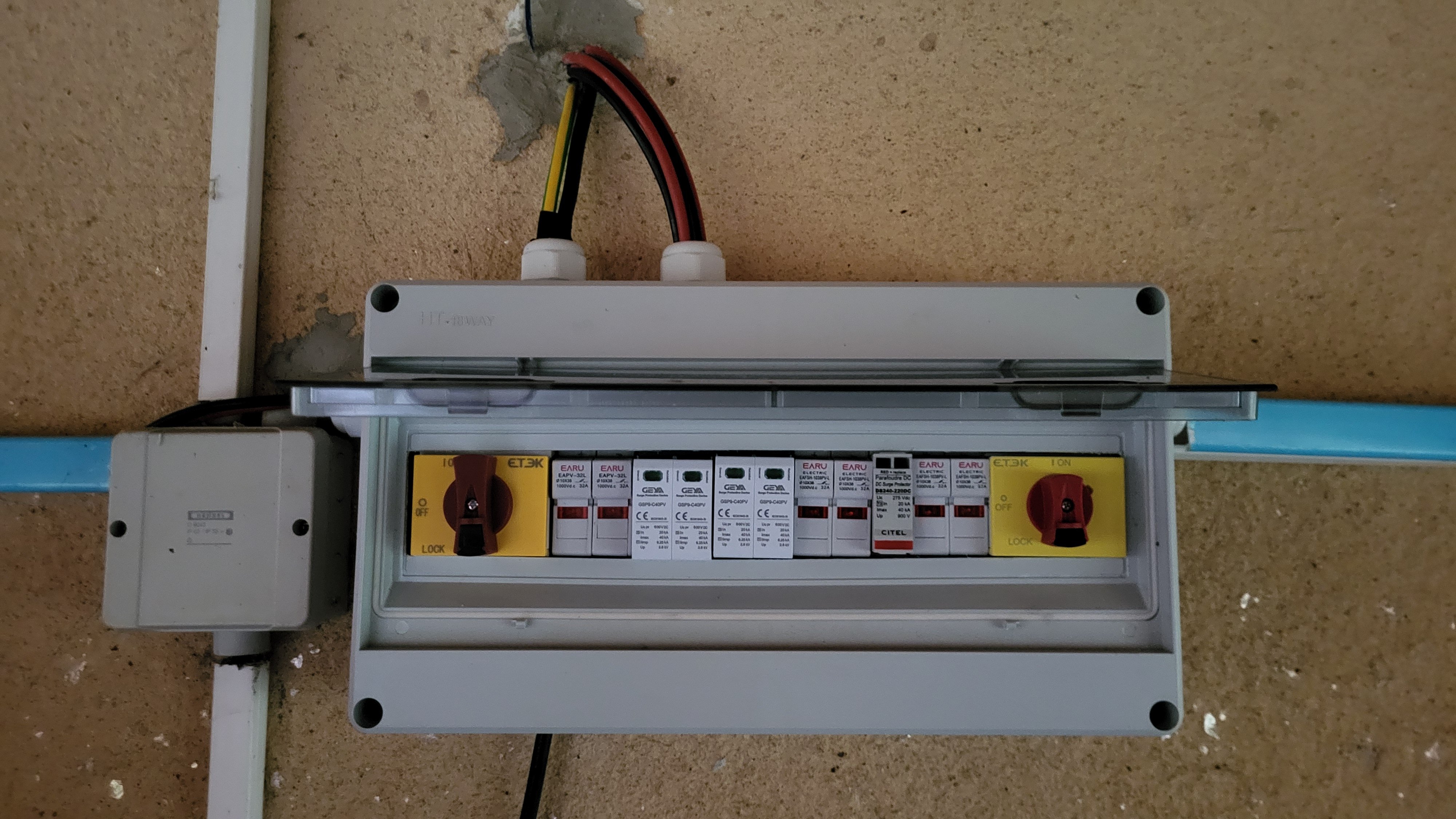

Re: Návrh poloostrovnej FVE pre začínajúceho nadšenca do FVE
venku mám tento DC box https://www.aliexpress.com/item/1005006 ... 1802HNXNUc
ISolar-SMG-III-11kW-wifi + Epever ET7420NC G3 + Bell MR4316AC NG
a tady je osazený, mám tam 3 stringy jih, východ a západ
