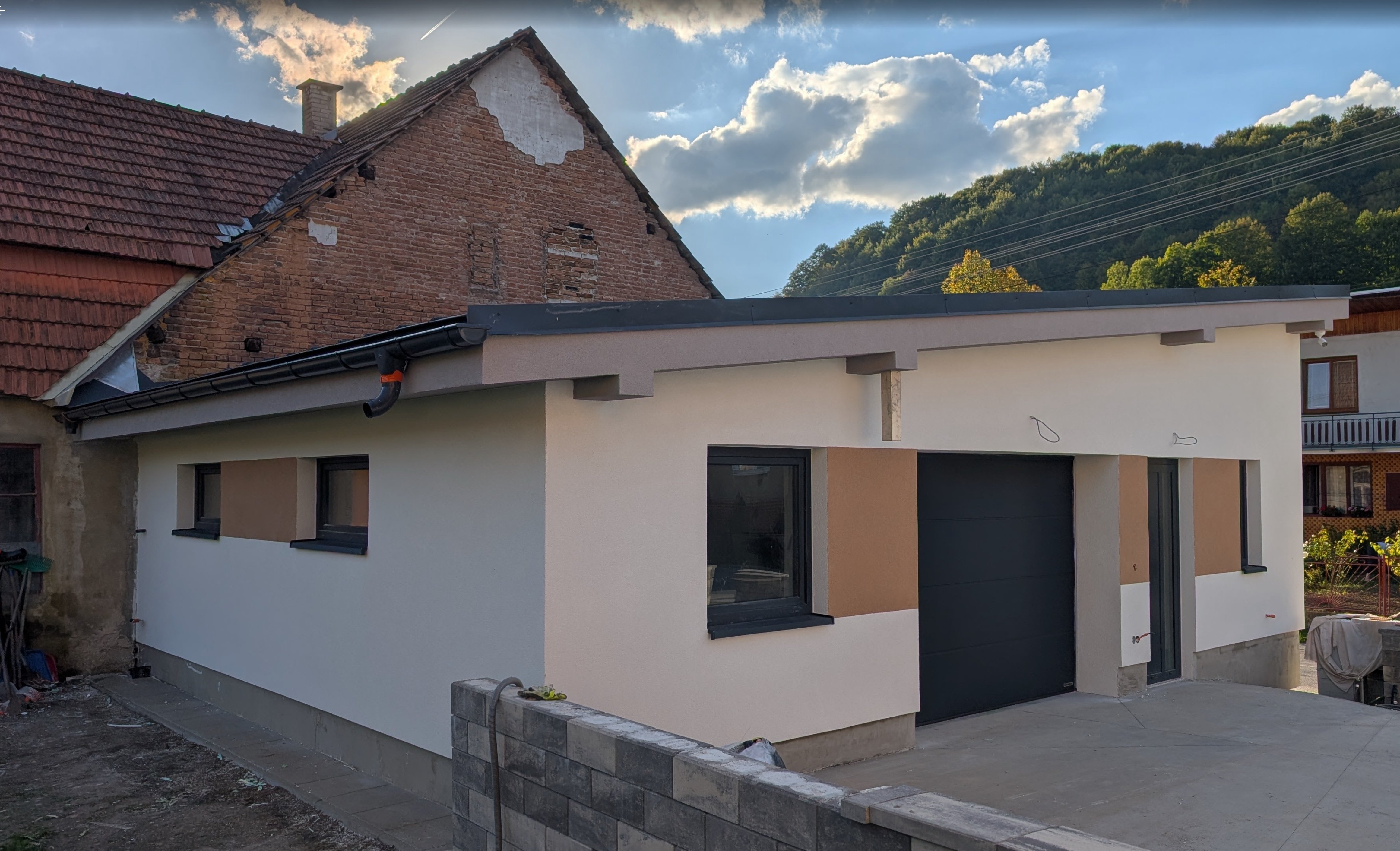

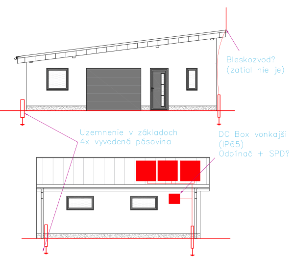

Este to teda pripomeniam, lebo sa tu vcera vasnivo diskutovalo tak moje otazky k navrhu trosku zanikli ::rolleyes::
Navrh je teda takyto:
1. bleskozvod postavim spolu s FVE a bude na jednej strane garaze (tej vyssej) zapojeny dvomi zvodmi
2. FVE bude pospojovana (16mm2 ZŽ?) a uzemnena do pasoviny na protilahlej strane (ci to mam spojit aj s bleskozvodom?)
3. Vonku bude nejaky IP65 box (odporucate kovovy?) kde bude T1,T2 prepatovka 1000v a DC istic. Box bude uzemneny vonku ako FVE
4. Vnutri bude len maly AC box kde bude poistkovy odpinac a T2 prepatovka 500v - toto bude uzemnene na MET svorke garaze.
Este co sa tyka situacie: garaz je mensia budova, hned vedla je stary dom, cca v 8m blizskosti je moj dom, ktory bleskozvod ma. Tu su nejake fotky

Na co tam ten hromosvod bude??Když vidim ty stavby okolo s hromosvodem.
V ČR I na SK jsou desetitisice plechových střech(kových konstrukcí) na střeše, které nemaji hromosvod nejsou uzemňeny ani pospojovány.
Nijak to jejich majitelé netrápí😃a žiji klidným životem.

Ano chapem, na druhej strane, ked tam vynesiem desiatky kil "zeleza" v podobe FVE, tak sa obavam ze to moze nejaky ten blesk privolat.....
Keby som tam ten bleskozvod nedavat, co to pospojovanie? To by sa potom asi nemalo robit, ci?

Jà bych to jenom pospojoval, pokud to neni složité.Jak pojedeš autem podívej se kolik domů má hromosvod😃a to je maji ještĕ v bůhvíjakem stavu.
Já to nemám ani pospojovaný.

nevím jestli chápu správně, všechny zemniče v zemi je dobré propojit navzájem, pak je jedno na který z nich se to připojí, box stačí plastový, vevnitř by byl lepší jeden DC před měničem - min DC jistič pro vypnutí , případně pojistka + SPD typu II, výstup z měniče do nějakého stávajícího rozvaděče nebo jěšte jeden samostatný - AC SPD, Chránič, Jistič/vypínač, případně jěště EMC filtr (já ho nacpal do kombiboxu protože do AC rozvaděče se už nevešel)
norma totiž sice připouští AC a DC obvody v jednou rozvaděči ale není to ideálni
Ano, vsetky 4 uzemnovacie body (pasovina) su dole zaliate v zakladoch a prepojene. Ide z nich aj dalsi bod, ktory je MET vo vnutri garaze.
Dakujem za tipy na tie Aliexpress veci, ako pravdupovediac ked vidim tie ceny tam (hlavne prepatovky, prudove chranice) a porovnanom to s cenami u nas, je to riadny rozdiel. Pozeram, ze vela ludi na fore nema problem s cinskymi znackami (TOMZA, ETEK, TONGOU a pod) a evidente mate k nim doveru. Rozmyslam ze aj v mojej instalacii zoberiem nieco odtial (ale nemam odvahu zobrat vsetko :D)
Ferda, chcem sa spytat na tie PV vypinace ETEK: funguju dobre? Predpokladam ze v nudzovom pripade sa daju zhodit aj pod zatazou. Paci sa mi teda myslienka, ze mat vonku takyto PV switch a T1,T2 prepatovku a vnutri poistkove odpinace (nech to viem odpojit aj z vnutra) + T2 SPD.
Dalsia otazocka je k tomu B type chranicu: ten mas na AC vystupe z invertora? Povodne som takto aj ja uvazoval, ale @Cipis varoval, ze to potom moze zhadzovat celu elektraren a nebudem vediet, ktory obvod to robi....
EMC filter - toto potrebujem? v akych pripadoch?
Aaaa mohol by mi niekto odfotit AC rozvadzac - tj pripojenie AC strany invertora ku spotrebicom. Idealne keby som videl ako mate riesene manualne prepinanie medzi FVE a grid.
Dakujem :yes:

Ghost86 píše: pon led 12, 2026 9:58 am
Ferda2 píše: ned led 11, 2026 11:00 pm
Dakujem :yes:

Chránič mám na výstupu (zatím A, B mám koupený ale jěště nevyměněný) ale jen pro nové zásuvky, dále je výstup odbočený do HL rozvaděče kde bude přes přepínač sítí napájet okruhy TNC a jěště na zásuvku u kotle (pro obvody kde hrozí velké škody dle normy chránič být nemusí)
Ano, někdo tu na fóru řešil problém s B chráničem který ale zdá se vybavoval nějakým únikem proudu na panelech tj. přes DC stranu.
