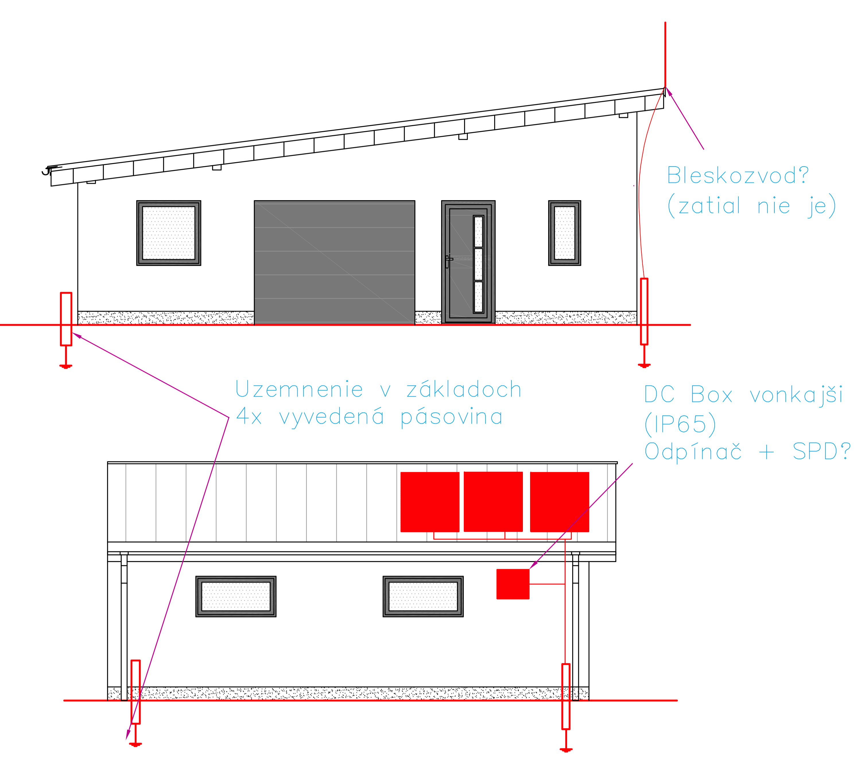

Jenže při délce 10+ m má být přepěťovka i nahoře ...

No tie SPD budem potrebovat trosku objasnit, myslel som si ze dam vsade DC T1,T2 1000V a vybavene....
Kazdoapdne co sa tyka uzemenia panelov (a pripadneho AC boxu vonku) tak situacia je nasledovna:
- garaz aktualne nema bleskozvod
(v tesnej blizkosti je vacsia budova + dom vedla (asi 10m) bleskozvod ma)
- bleskozvod navrhujem dat na najvyssiu stranu garaze (dve "jimače") a uzemnit ich na dve pasoviny, ktore su vyvedene zo zakladov
- druha strana by sa mohla (ak mi to odsuhlasite
) pouzit na uzemnenie kontrukcie panelov a pripadneho SPD vo vonkajsom DC boxe
- vnutri je dalsi bod uzemnenia na menič bateriu a dalsie veci
- vsetkych 5 uzemnovacich bodov (4 vonku a jeden vnutri) je prepojenych medzi sebou a zaliate v zakladoch
- impedanciu nemam zmeranu (to mozno bude este len prekvapenie...)
Obrazok:
Obrazok:

Ta trasa sa odkial prosim rata? Ja budem mat striedac a panely pomerne blizko (vid ten obrazok v poste vyssie - striedac bude na druhej strane streny).Dakujem

Pokud býváš doma jako já, tak je nejbezpečnĕjši v případě bouřky panely odpojit.Já màm normálni pojistkové odpojovače.Samozřejmĕ zevnitř domu abych nezmokl.
Já to dĕlám ,tak 2-3x za rok..Přepĕťovky nepoužívám.Ten Easun nemá CE, takže tu instalaci stejnĕ nikdy nezlegalizuješ.

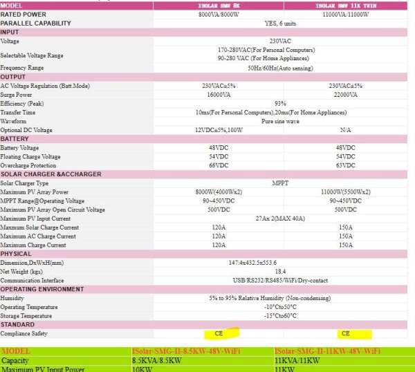

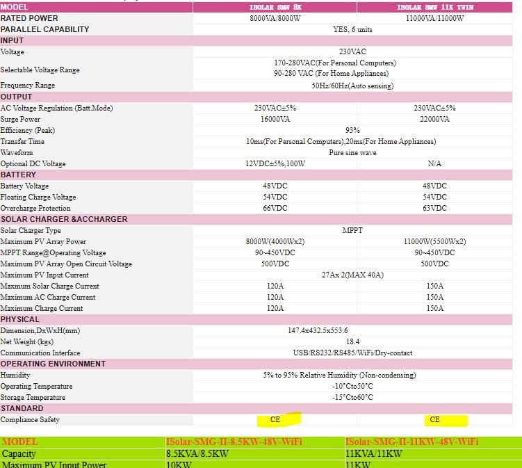

Hmm, ... tak min. papírově to mají https://www.aliexpress.com/item/1005008 ... in_prod%3A

Tak si vyžádej certifikát na 1)elektrickou bezpečnost 2)elektrickou kompatibilitu.Připadnĕ prohlášeni o shodĕ dovozce nebo toho, kdo je v EU zastupuje.

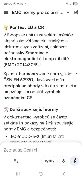

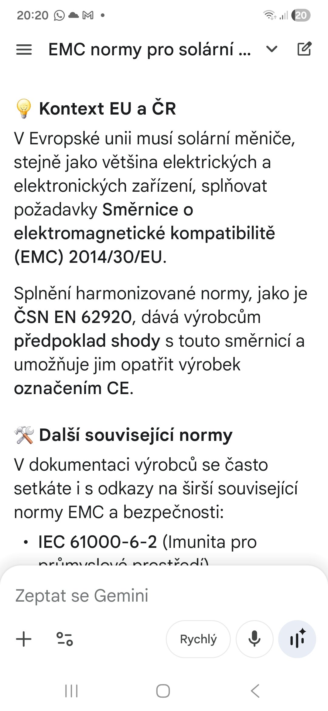

Ochrana před přepětím je přeci ochrana před možnou škodou zařízení které chci chránit, takže stačí teoreticky jedna/string před vstupem do objektu a jen je-li vzdálenost k Invertoru větší než 10m by se měla dát jěště jedna před ním ale ta už stačí typu T2. T1+T2 se musí spojit se zemničem (ne s drátem bleskosvodu - tj. připojit u země) min 16 zl/ž , T2 uvnitř už stačí jen 6 zl/žGhost86 píše: pát led 09, 2026 4:28 pmNo tie SPD budem potrebovat trosku objasnit, myslel som si ze dam vsade DC T1,T2 1000V a vybavene....
- druha strana by sa mohla (ak mi to odsuhlasite) pouzit na uzemnenie kontrukcie panelov a pripadneho SPD vo vonkajsom DC boxe
Obrazok:

Doplnĕni info k certifikaci:
https://www.google.com/search?q=mus%C3% ... e&ie=UTF-8

Franta2776 píše: pát led 09, 2026 7:22 pmTak si vyžádej certifikát na 1)elektrickou bezpečnost 2)elektrickou kompatibilitu.Připadnĕ prohlášeni o shodĕ dovozce nebo toho, kdo je v EU zastupuje.
DoC SMW11kW.pdf- (704.46 KiB) Staženo 382 x

Re: Návrh poloostrovnej FVE pre začínajúceho nadšenca do FVE
Bod 1 by to mohlo splňovat.Nevidím tam bod2 splnĕní EMC a prohlášeni o shodĕ
