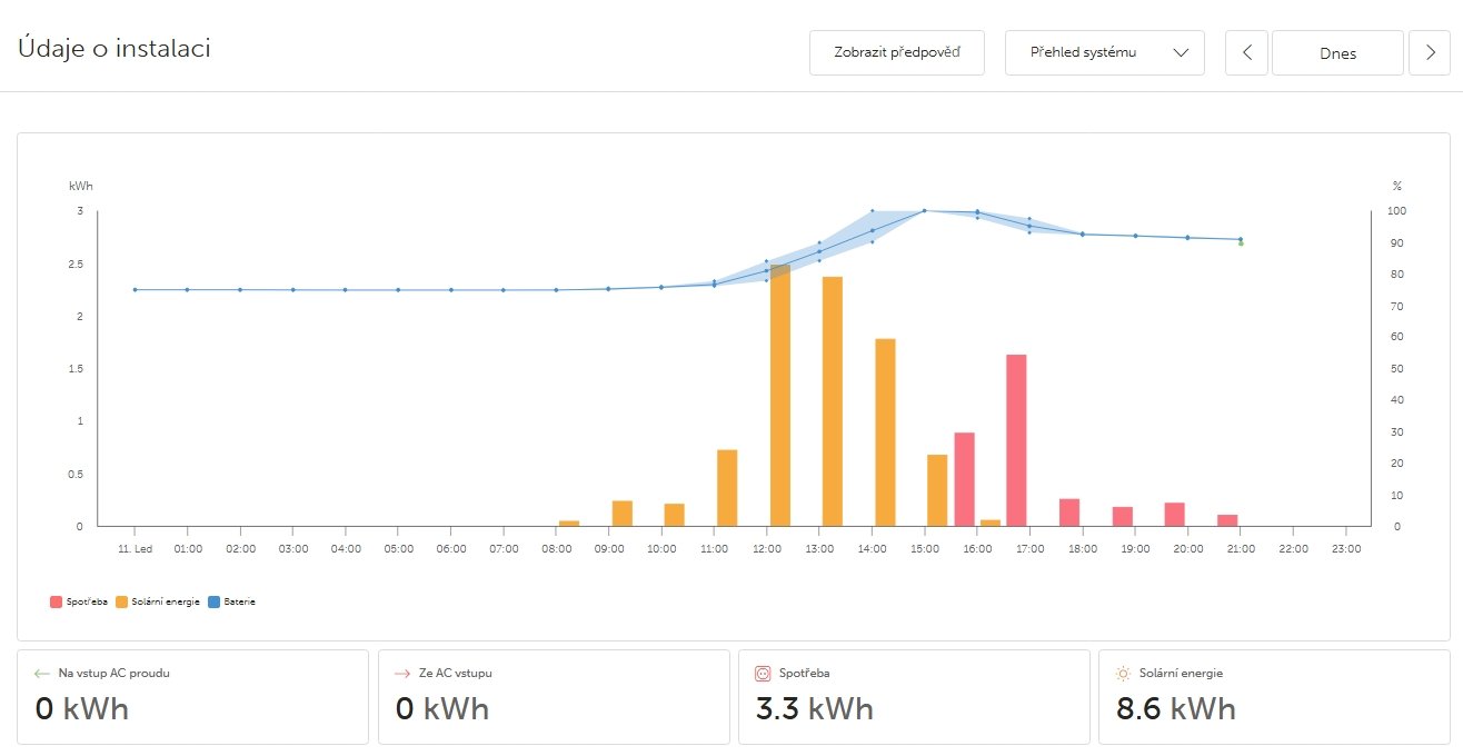

A na tomto předpokladu jsem to zapojil. Bez assistanta. VRM zaznamenává krátkodobé propady na AC OUT do mínusu ... Ale pokud je jisté, že to multi bez něj prostě do baterky nepošle, je to špatně Asistenta přidat je ten poslední problém. Musí se ověřit frekvence kde se GTI vypne.
Pro mě je priorita ten tok technických přetoků do baterky. Vypnutí při zpětném toku je lepší podle mě zajistit dřív, noderedem a vypnutím stykače a galvanicky ho oddělit. Pro mě lepší, protože v některých situacích mám síť na AC OUT. (Pro Jirku je to OT)
