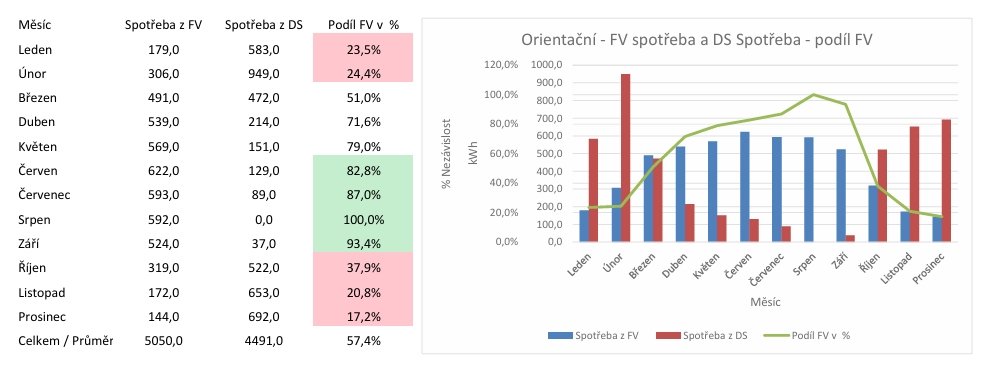

Moje čisla tak oslnivá nejsou, ale i tak jsme spokojený...
Je tam mnoho - co tam nebude, hlavně na DS zavěšené a není tam to, co tam ještě bude
a tím se ta efektivita pak později změní = věřím že významně již tento rok

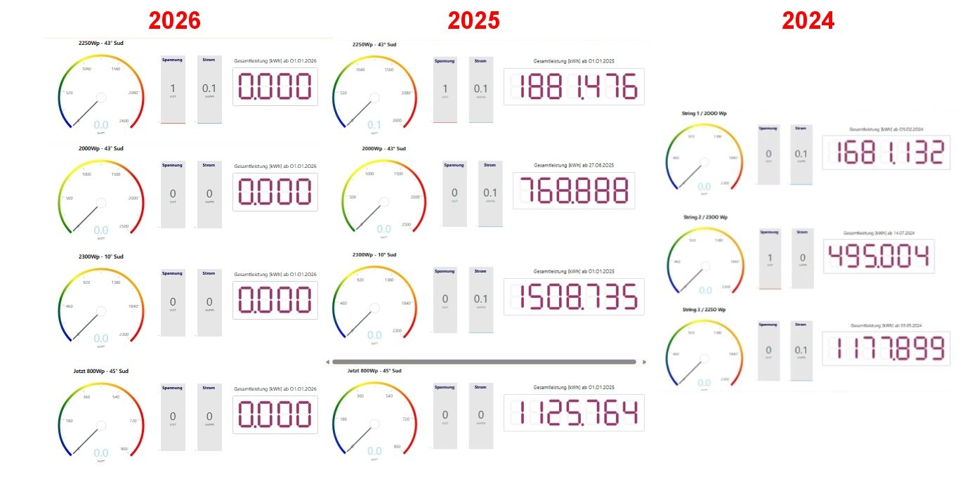

Nechtěný a neúmyslný výlet tam a zpět navíc (CZ/DE/CZ), mě umožnil alespoň vynulovat měření DC panelů - pro nový rok... Tak letos až od 02.01.2026

Ono sa to meni kazdy rok tie cisla
, hlavne ked je moznost pridavat panely.
Ale myslym si, ze zase tak zle to nemas, lebo spotrebu si mal cca 50/50 .. cize podla mna na prvy rok super ked si spotrebu z DS znizil o polovicu.

OK, jak píše Migel. 53% soběstačnost je dobrý start k daleko větší soběstačnosti v budoucnu. Do cca 80-90% je to dle mne i celkem ekonomicky slušně realizovatelné ...
Další zvyšování soběstačnosti pak už je asi jen na možnostech a prioritách každého. Tak držím palce ať se ti ty procenta soběstačnosti daří navyšovat co nejrychleji
PS: Taky jsem začínal na cca 50% a po třech letech jsem na cca 90%
