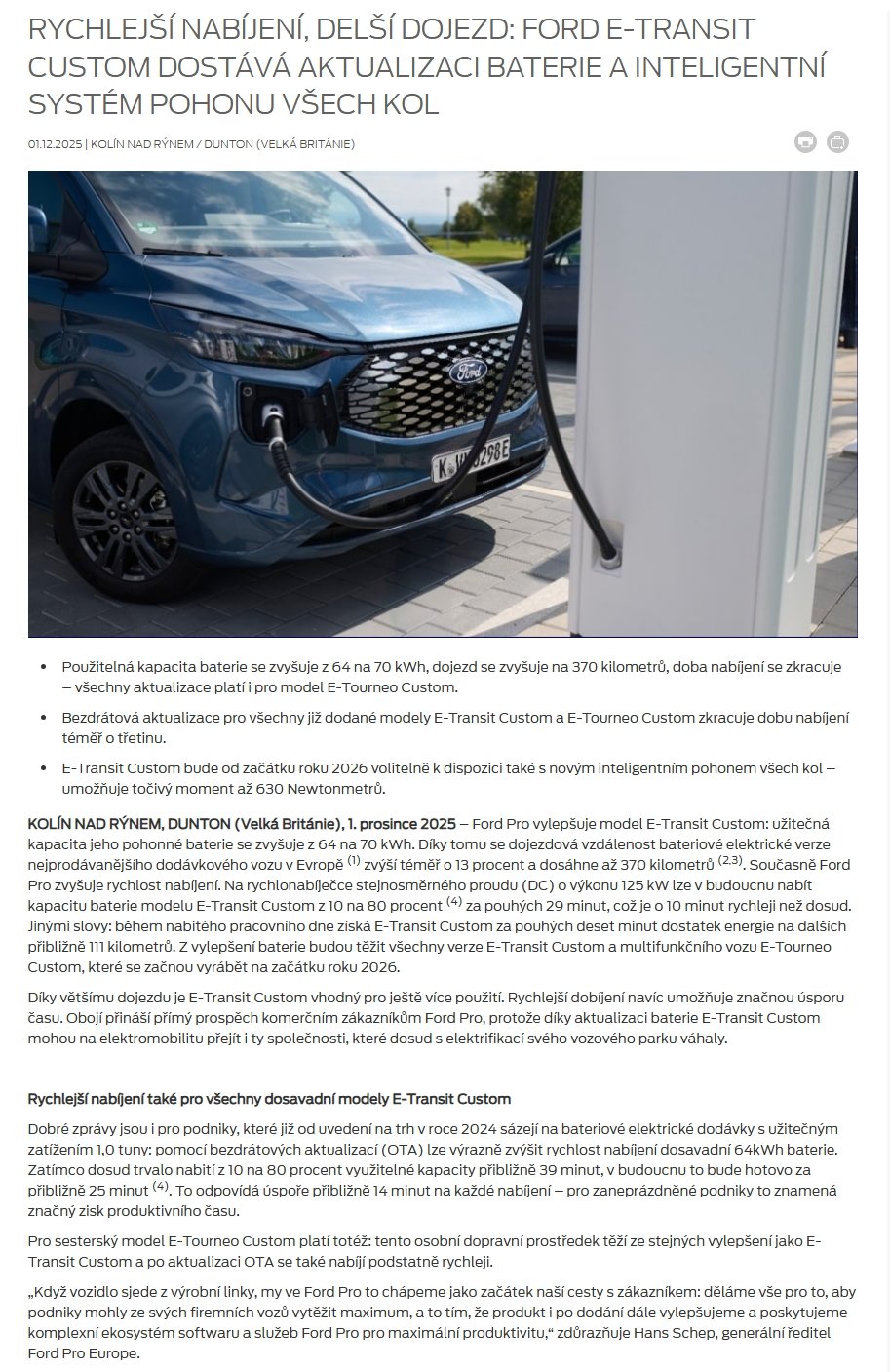

Zdá se, že jsem objednal e-tranzita v nejhorší možný moment....
A zlobím se na prodejce, že mě to neřekl - co se chystá - počkal bych - nepotřebuju ho, pár měsíců kvůli daním nic zásadního nezmění...
Rychlejší nabíjení sice bude i pro modely vyrobené dříve, ale ta kapacita baterie mě nyní štve / je líto... škoda
Zdroj: https://media.ford.com/content/fordmedi ... lt-ba.html
