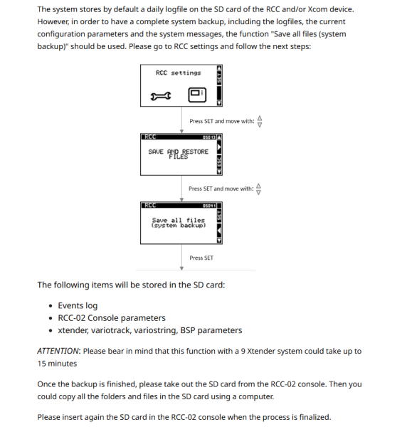

Re: studer XTM 4000-48-01
SKus urobit full backup systemoveho nastavenia (postup prikladam) a subory z SDkarty nahraj na uschovna.cz a posli mi link, pozriem ti co presne mas zle nastavene, pripadne co treba pozriet.
Ak SCOM.exe vypisuje timeout, znamena to ze:
1) mas zle nastaveny seriovy protokol (rychlost atd.)
2) PC musi byt pripojeny na Scom232i, ziadna moxa vtedy tam byt nemoze.
Este raz opakujem, factory reset neznamena reset vsetkych parametrov, OEM parametre sa neresetuju. Tiez mozes mat nejaky bug. Posledna moznost je case do studer-u.

OK, urobim full backup, poslem link. Viem ze factory reset nie je uplny reset. Xcom232 mam pripojeny priamo do PC cez USB-serial 232 kabel. Prevodnik USB-serial 232 som skusal v nej aplikacii a funguje. Poskusam nastavit rychlost to ma nanapadlo.mgx píše: ned lis 30, 2025 2:59 pmSKus urobit full backup systemoveho nastavenia (postup prikladam) a subory z SDkarty nahraj na uschovna.cz a posli mi link, pozriem ti co presne mas zle nastavene, pripadne co treba pozriet.
