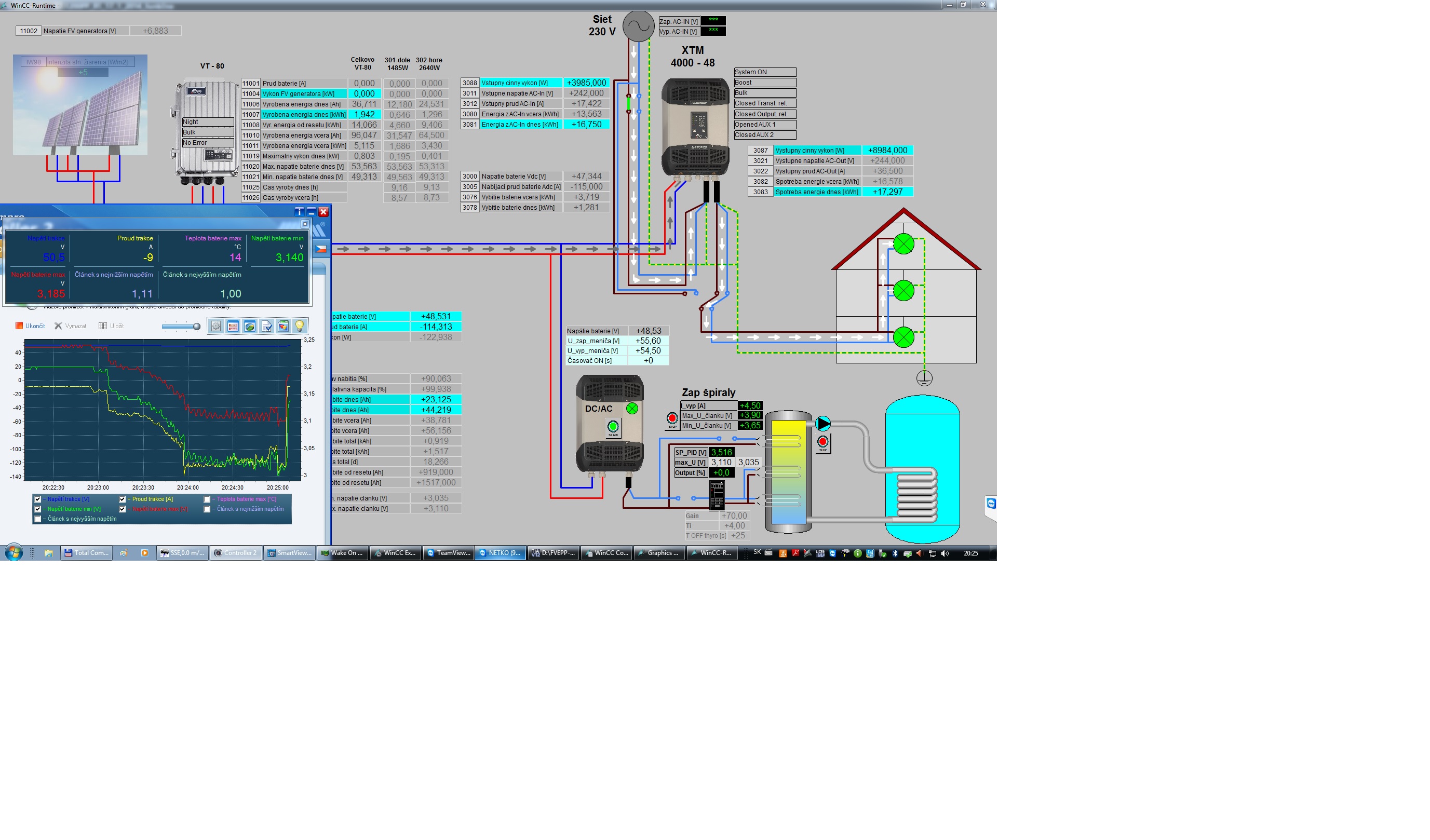

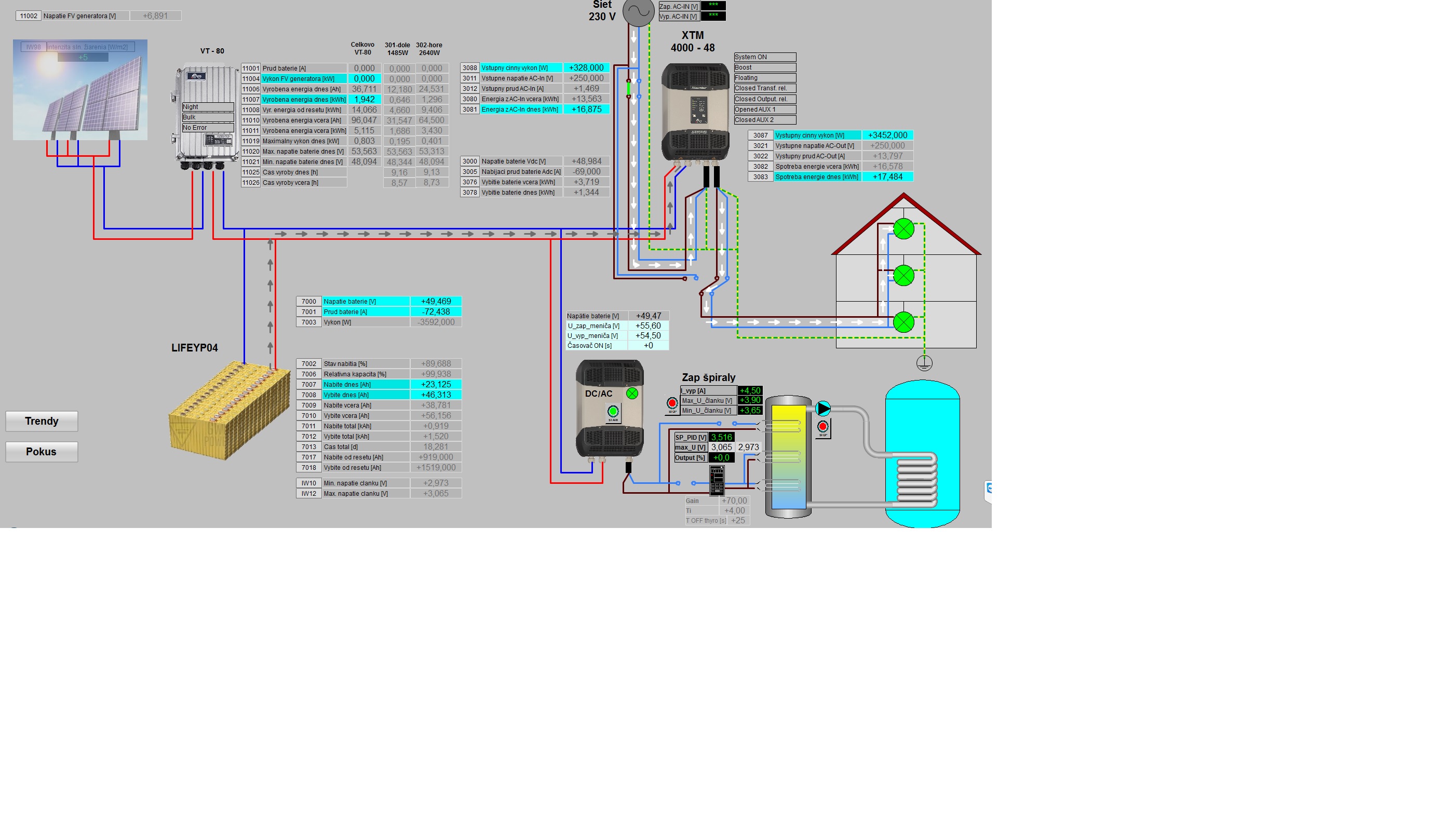

Re: studer XTM 4000-48-01
Pre honzaL
Funguje to v pohode ak mas dostatocne dimenzovane istice a kable na 230. V Studeri je zapnute stale transfer rele a mas nastavenu prioritu z baterii +napatie do ktorého to ma tahat z baterii +musia byt baterky nabite. A on si kontroluje stale kolko ma na vystupe a ak prekroci svoje max invertora tak pritahuje zo siete lebo cez transfer rele je stale nafazovany. Ked je zopnute transfer rele tak si stale taha zo siete cca 5-10% hodnoty z vystupu. to znamena ze ak by niekto namietal ze to je vlastna spotreba tak to nie je vlastna spotreba ale o tolko menej vytiahnes z bateriek o kolko pritiahne zo siete. A ked sa nelubi taka moznost tak vypnes transfer rele a mas ostrov.
Vid obrazok co to robi.
[quote="honzaL Zajímavější je podle mne funkce, která umožní jet měniči na maximum z baterií a "připustit" zbytek energie z distribuční sítě a to umí určitě Studer (u Victronu jsem to nikde nečetl). Není mi moc jasné jak to měnič dělá, třeba mi to někdo dokáže vysvětlit.
Znamená to i skutečnost, že stačí měnič třeba na 4kW a při potřebném výkonu 7kw měnič funguje kontinuálně a bez problému. Teď jsem s obyčejným měničem MeanWell v situaci, že při překročení spotřeby to musím ručně nahazovat a to je nepříjemné.
Doporučil bych se také připravit na možnost NET Meteringu (třeba do 2 - 4 let), takže nejlépe měnič, který je "opravdu" hybridní a to Studer určitě je.[/quote]
