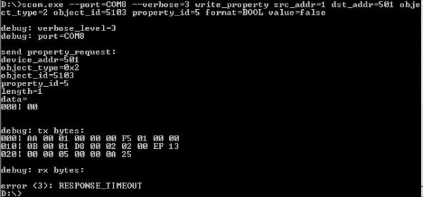

Pozdravujem a dakujem za reakcie, factory reset som robil kazde XTM zvlast len s RCC. Cital som predchadzajuce posty v tejto diskusii. Co mi hlava neberie to XTMko ktore mi robi problem doteraz fungovalo v 2f systeme asi 3 roky. Pridal som treti a je problem. Nepredpokldam ze je z Secondsolu, kupoval som ho v CR na bazare, prechadzajuci majitel ho pouzival asi 3 roky. Presiel som teda na scom ale prosim mam problem ze mi Xcom neberie ziadn y prikaz. Dopredu sa ospravedlnujem nie som ITak takze mozno je to banalita ale nefunguje mi scom:
Milan napada vas prosim nieco? SW som akutalizoval na uplne posledny. Xcom urcite funguje pretoze ked ho vyuzijem s Moxou tak funguje a data cita posiela ... ked cez Studer portal zmenim nejaky parameter tak to funguje, ked ho ale pripojim k PC cez prevodnik USB - serial tak dostavam hlasku v obrazku. System mi ho priradil na COM8. Skusal som aj Moxu prepnut do rezimu Real COM mode + virtual COM v PC, uplne rovnaka hlaska.
Xcom mam original Studer. Diky za vsetky napady.

SKus urobit full backup systemoveho nastavenia (postup prikladam) a subory z SDkarty nahraj na uschovna.cz a posli mi link, pozriem ti co presne mas zle nastavene, pripadne co treba pozriet.
Ak SCOM.exe vypisuje timeout, znamena to ze:
1) mas zle nastaveny seriovy protokol (rychlost atd.)
2) PC musi byt pripojeny na Scom232i, ziadna moxa vtedy tam byt nemoze.
Este raz opakujem, factory reset neznamena reset vsetkych parametrov, OEM parametre sa neresetuju. Tiez mozes mat nejaky bug. Posledna moznost je case do studer-u.

mgx píše: ned lis 30, 2025 2:59 pm
OK, urobim full backup, poslem link. Viem ze factory reset nie je uplny reset. Xcom232 mam pripojeny priamo do PC cez USB-serial 232 kabel. Prevodnik USB-serial 232 som skusal v nej aplikacii a funguje. Poskusam nastavit rychlost to ma nanapadlo.
