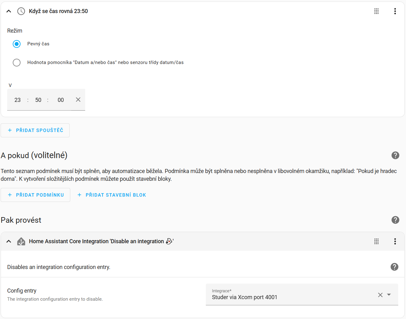

Pomocník Home Assistant načítá data a nastavuje parametry paměti RAM prostřednictvím sítě Xcom-LAN. Aby fungovalo odesílání dat z portálu Studer, musím pozastavit veškerou komunikaci mezi Home Assistant a Xcom-LAN počínaje půlnocí času RCC. Komunikaci pak znovu zapnu o 45 minut později nebo po dokončení nahrávání dat. Kontroluji portál, abych věděl, kdy je nahrávání dokončeno.

Jak a kde nastavíš vypnutí a zapnutí komunikace mezi HA a xcom?

Tak jsem přišel na to jak o půlnoci vypnout a zapnout komunikaci mezi HA a XCOM aby fungovalo odesílání dat na portál Studer . Stáhnul jsem si do HA integraci Spook .Ta dokáže přes automatizaci v HA vypnout a zapnout integraci Studer jak potřebujete. Samotný HA neumí vypnout ale hlavně zapnout integrace tak se musí použít Spook. Já jsem tedy jiný způsob nenašel. Možná se to někomu bude hodit.

Mohl by si prosím podrobněji popsat jak si dosáhl výsledku? Spook jsem si stáhnul a jsem z toho nějaký zmatený. Kde přesně zap/vyp integraci studer. Děkuji.

Když máš stažený spook restartovat HA pak musíš udělat automatizaci. .Obrázek je jak by to mělo vypadat. Když budeš přidávat akci tak ve výběru zajdi až dolu(ostatní akce) tam vyber Home assistant core integracion a ve výběru najdi Disable an integration pak ve výběru najdeš integraci studer a uložit jak na obrázku toť vše. Při zapnutí integrace postupuj stejně ale místo Disable an integration vlož Enable an integration.

Děkuji moc, zase jsem se něco naučil.
Automatizace vytvořeny, doufám, že to zabere.

Není zač. Zatím co to ty tři dny mám tak to funguje. Tak uvidíme.

Taky mě to v noci zafungovalo
Budu dlouhodobě sledovat a pak podám raport.
