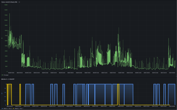

Mám FV jednofázovou - tedy 3 měniče paralelně a Shelly EM měří jejich společný výkon (druhé nacvakávací trafíčko mám na sledování AC vstupu od distributora). Pak zapínání/vypínání 2. a 3. měniče vypadá takto:

Ale vsak xtm-ko v paraleli sa dokaze zapinat a vypinat samo podla zataze. K comu externe riadenie?
