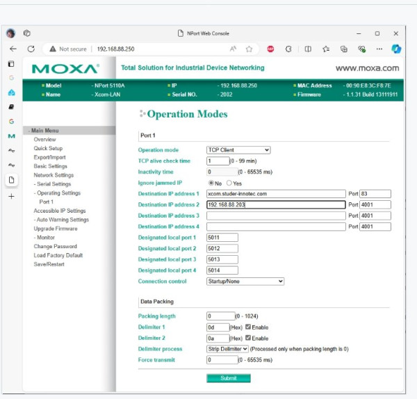

To pavur:
Teď jsem zase zmatený já
: nevím co je IP1 a IP2
Je potřeba nastavit MOXA kartu podle návodu na https://github.com/ankohanse/hass-stude ... 0config.md A pak postupovat podle návodu.
viz: viewtopic.php?p=262104#p262104 od uživatele ferdinandMám ale otázku, integráciu dokážem krotiť - že ju v noci preruším ale ako určiť kedy ma zafungovať portál a kedy nie? NA čítanie dát používate Xcom LAN? Portál je v IP1 a HA v IP2 alebo naopak? Mne sa teda ešte nepodarilo rozchodiť integráciu, zadám port, spojí sa to s Moxou ale potom napíše že žiadne Studer zariadenia HA nenašiel. V monitoringu Moxy vidím že na portál sa pripojila, ale IP2 HA píše connecting. Som na jednom VLANu ... chatgpt mi radí že TCP nemá byť client ale server,ako to máte?

Pozdravujem a dakujem za reakcie, factory reset som robil kazde XTM zvlast len s RCC. Cital som predchadzajuce posty v tejto diskusii. Co mi hlava neberie to XTMko ktore mi robi problem doteraz fungovalo v 2f systeme asi 3 roky. Pridal som treti a je problem. Nepredpokldam ze je z Secondsolu, kupoval som ho v CR na bazare, prechadzajuci majitel ho pouzival asi 3 roky. Presiel som teda na scom ale prosim mam problem ze mi Xcom neberie ziadn y prikaz. Dopredu sa ospravedlnujem nie som ITak takze mozno je to banalita ale nefunguje mi scom:
Milan napada vas prosim nieco? SW som akutalizoval na uplne posledny. Xcom urcite funguje pretoze ked ho vyuzijem s Moxou tak funguje a data cita posiela ... ked cez Studer portal zmenim nejaky parameter tak to funguje, ked ho ale pripojim k PC cez prevodnik USB - serial tak dostavam hlasku v obrazku. System mi ho priradil na COM8. Skusal som aj Moxu prepnut do rezimu Real COM mode + virtual COM v PC, uplne rovnaka hlaska.
Xcom mam original Studer. Diky za vsetky napady.

SKus urobit full backup systemoveho nastavenia (postup prikladam) a subory z SDkarty nahraj na uschovna.cz a posli mi link, pozriem ti co presne mas zle nastavene, pripadne co treba pozriet.
Ak SCOM.exe vypisuje timeout, znamena to ze:
1) mas zle nastaveny seriovy protokol (rychlost atd.)
2) PC musi byt pripojeny na Scom232i, ziadna moxa vtedy tam byt nemoze.
Este raz opakujem, factory reset neznamena reset vsetkych parametrov, OEM parametre sa neresetuju. Tiez mozes mat nejaky bug. Posledna moznost je case do studer-u.

OK, urobim full backup, poslem link. Viem ze factory reset nie je uplny reset. Xcom232 mam pripojeny priamo do PC cez USB-serial 232 kabel. Prevodnik USB-serial 232 som skusal v nej aplikacii a funguje. Poskusam nastavit rychlost to ma nanapadlo.mgx píše: ned lis 30, 2025 2:59 pmSKus urobit full backup systemoveho nastavenia (postup prikladam) a subory z SDkarty nahraj na uschovna.cz a posli mi link, pozriem ti co presne mas zle nastavene, pripadne co treba pozriet.
