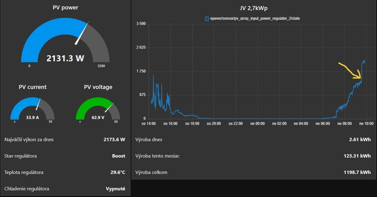

Pekne rano sa praje
Uz dlhsie som pozoroval ze JV string vyraba o tretinu menej, respektive ma o tretinu mensi vykon akoby mal mat.Mal som to zato ze teraz cez leto to je znizenen tym teplom na zahriatych paneloch a podobne.Ale vcera bolo u nas dost chladno a aj mraky sa striedali so slnkom, tak ked slnko vykuklo s poza mrakov tak som spozoroval ze JZ string ma stale nadstandartny vykon a JV string mal stale malo
Dnes som s k tomu dostal a na povale na jednej dvojice panelov z 2S3P zapojenia bola jedna poistka odpalena....Teraz rozmyslam co sa mohlo udiat...Vsade tam mam rovnake poitkove odpinace a poistky gpv 15A Vsetky spoje som skontroloval a nic povolene.Panely nemam zatial moznost premerat termokamerou (musim si ju zapozicat).Poistka bola prepalena len na plusovej strane.Moze byt ze bola aj slabsia aj to je mozne...
Po vymene poistky som premeral aj stratu na poistkovych odpinacoch a vsetky maju rovnake hodnoty, ziadny prechodovy odpor ani nic take, vsetko funguje ako ma aj aj vykon sa hned dvihol vid sipka v grafe: Uvidim co odhali termokamera ak zozeniem, ale skor si myslym ze bola slabsia poistka.Panely maju Isc: 13,68A a teda preto mi to nejde do hlavy ze na jar ked tam bol ten vykon o dost vacsi tak to tie 15A poistky v pohode ustali a teraz cez leto nie...
Inak keby som nemal rozdeleny monitoring regulatorov (kazdy epever vidim uz samostatne v nodered) tak si toho asi nevsimnem, alebo az neskor...
