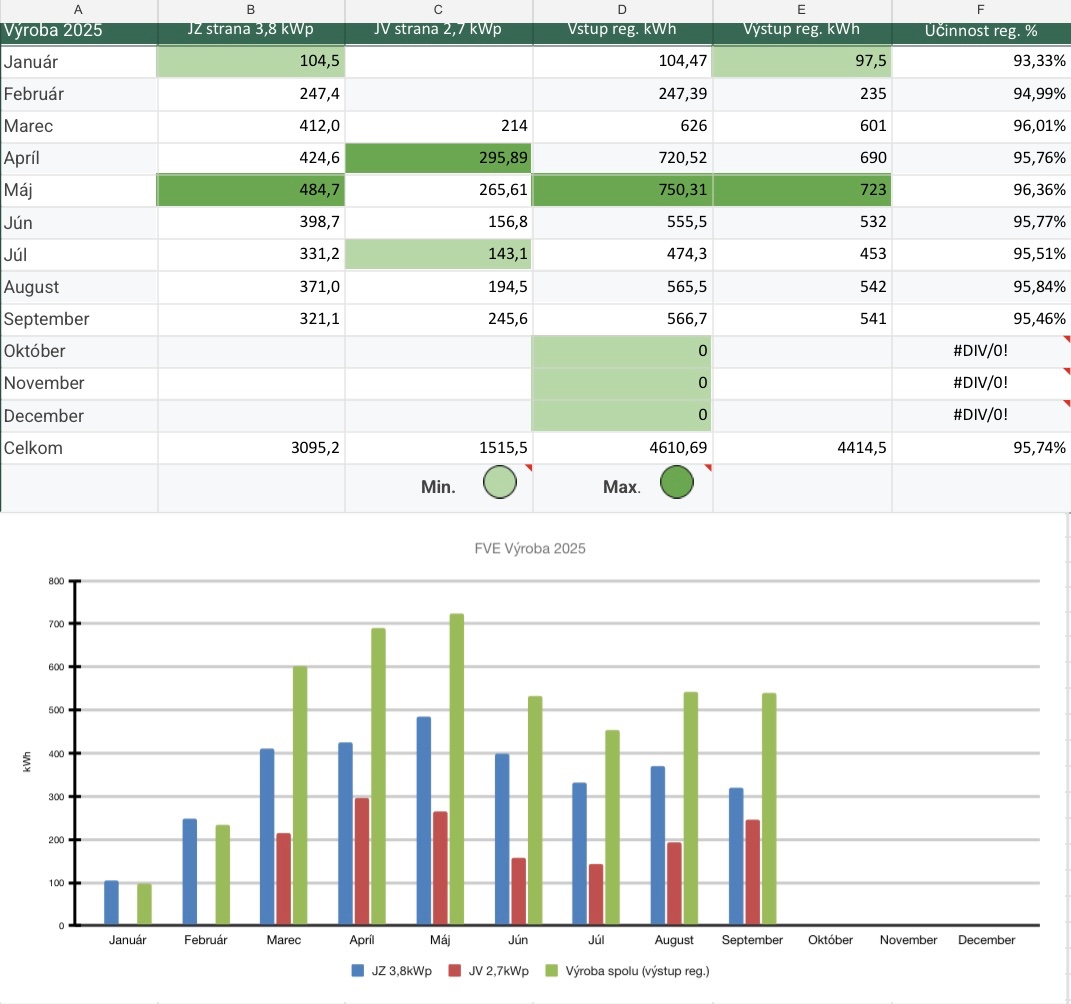

Statistika za 8/2025:

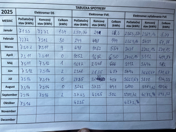

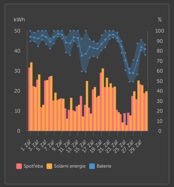

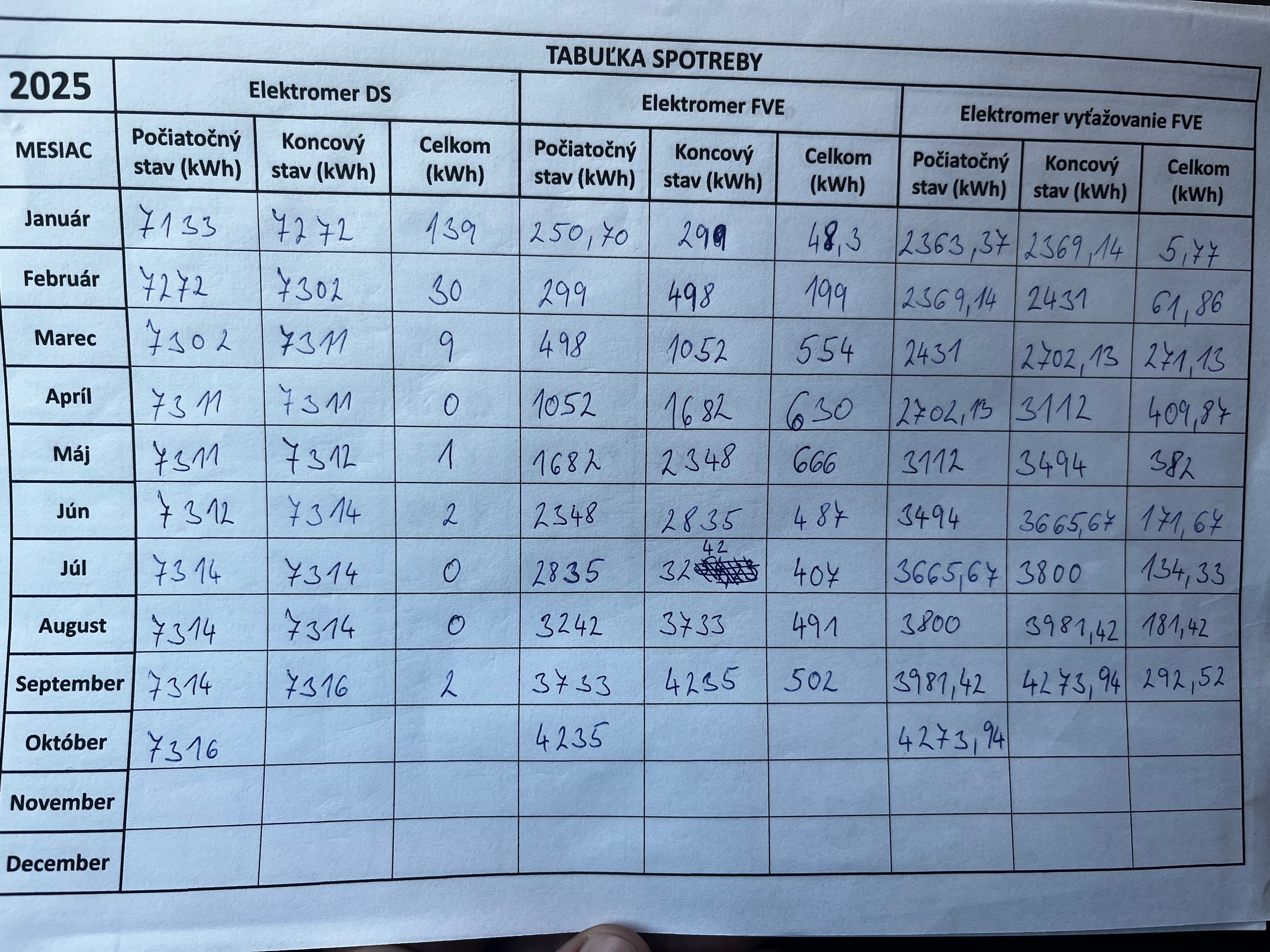

Statisika za 9/2025:
Uz sa to trosku digitalizuje
zatial len provizorna tabulka s vyrobou mppt.Na tabulke spotreby sa este pracuje
Spotreba bola tento mesiac zo siete 2kWh a to sa rezalo drevo..Obstali sme v ostvrove ten tyzden zamraceneho pocasia kde sme sa nedostali s baterkou pod 47%. JirkoE dakujem za nakopnutie
teraz sa hrajem s tabulkami popri inym somarinkam...

Ty vyplňuješ tabulky ručně a pokud někdo pravidelně nezálohuje data v PC - tak to má své kouzlo a hodnotu
(kamarád takhle přišel o několik let - mě už se to stalo také a o něco jsem přišel...)
Já vše zas fotím a nyní i každou fotku i zálohuju ale pak vše ručně odečítám jako Ty z opravdových stavů na elektroměrech
A pak zas vzniká jiný hodnotný archív dat - jako na papíru
ale je to vlastně stejné...
Výroba super !!!
Výroba super !!!
