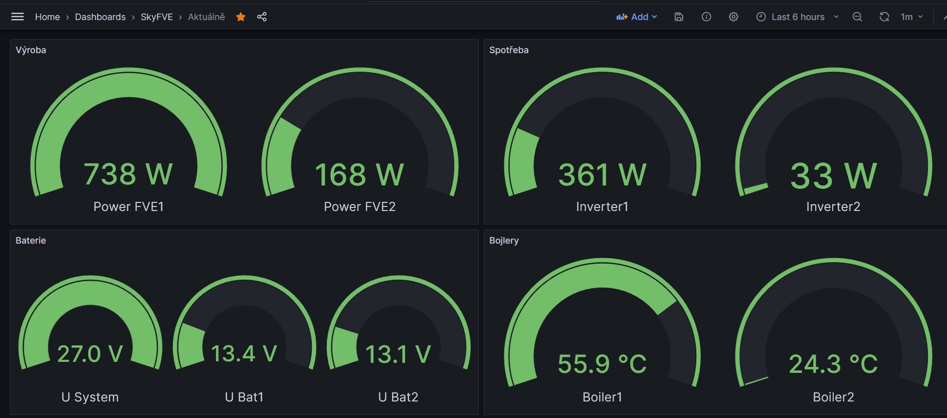

Díky za tohle vlákno a vaše reakce. Nodered je můj hlavní FVE (a nejen FVE) zprostředkovatel monitoringu. Již delší dobu jsem uvažoval o sledování FVE vzdáleně, když nejsem doma. A zjistil jsem, že funguje zdarma (samozřekmě s jistým omezením) Influxdb a Grafana Cloud ;)

skybor píše:
A neuvažoval si o pripojení domov cez VPN?
Uvažoval. Už asi neuvažuju ;) Posíláni dat do cloudu je pro mne přijatelnější než otevření sítě z venku byť přes relativně bezpečnou VPN ...
