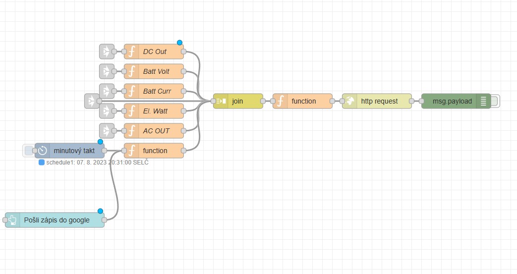

mmv píše:
v minutovém taktu posílá vybrané hodnoty do gůgl tabulky
Ahoj, hele tohle mne zajímá. V nodered mám již pár věcí udělaných. Ale tohle by se mi taky hodilo. Mohl bych poprosit o nakopnutí, jak posílat data do google tabulky? A ještě jak docilit toho aby to tam posílalo v určitých intervalech?

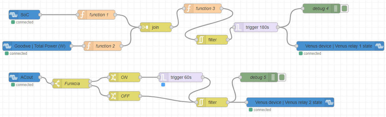

Neviem, či ti to nejako pomôže, ale tu je môj flow :) :

Na to jsem koukal, byl bys ochotny poslat i soubor? Abych mohlronout na funkce atd?

Poslal som SZ ;)

Ahojte, poradí mi prosím někdo příkaz do funkce, aby se sečetla výroba z MPPT? Mám Victron node, který mi ukazuje výrobu, ale z každého MPPT zvlášť.
Případně zeptám se jinak: nemá někdo vytvořeno flow, které by spínalo AC2 out při přetoku a nabité baterii?
Já Node-RED chápu, ale neumím programovat, takže je pro mě hodně těžký si tam něco spichnout :D
Děkuji moc za pomoc a přeji hezký večer!

skybor píše:
mmv píše:
Ahoj, hele tohle mne zajímá. V nodered mám již pár věcí udělaných. Ale tohle by se mi taky hodilo. Mohl bych poprosit o nakopnutí, jak posílat data do google tabulky? A ještě jak docílit toho, aby to tam posílalo v určitých intervalech?
omlouvám se, unikla mi otázka, tak třeba je ještě dotaz aktuální
chytrosti jsme čerpali odtud
https://papouch.com/node-red-2-zapis-da ... lky-p4921/
(s díky papouch)
a naše řešení vypadá takto
nutno ale podotknout, že za měsíc to vyrobí cca 50000 (tisíc) řádků (při minutovém taktu) a tabulka má velikost cca 4MB, takže je vhodné vždy s novým měsícem uložit minulý měsíc jako kopii, tabulku (obsah) vymazat, přejmenovat názvem následujícího měsíce a dál tabulka ukládá bez jakékoliv změny v nastavení NODEREDu do původního umístění, když se toto neudělá, fakticky se nic neděje, jen jak tabulka bobtná, tak se samozřejmě prodlužuje čas jejího otevření, což například u mobilního připojení je čím dál otravnější

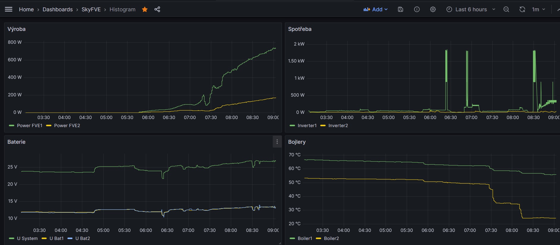

Díky za tohle vlákno a vaše reakce. Nodered je můj hlavní FVE (a nejen FVE) zprostředkovatel monitoringu. Již delší dobu jsem uvažoval o sledování FVE vzdáleně, když nejsem doma. A zjistil jsem, že funguje zdarma (samozřekmě s jistým omezením) Influxdb a Grafana Cloud ;)

H8meCZ píše: pon srp 07, 2023 6:32 pm
Martin
Mne sa toto podarilo vyriešiť cez doinštalovanie nového Nodu SUM - Link.
