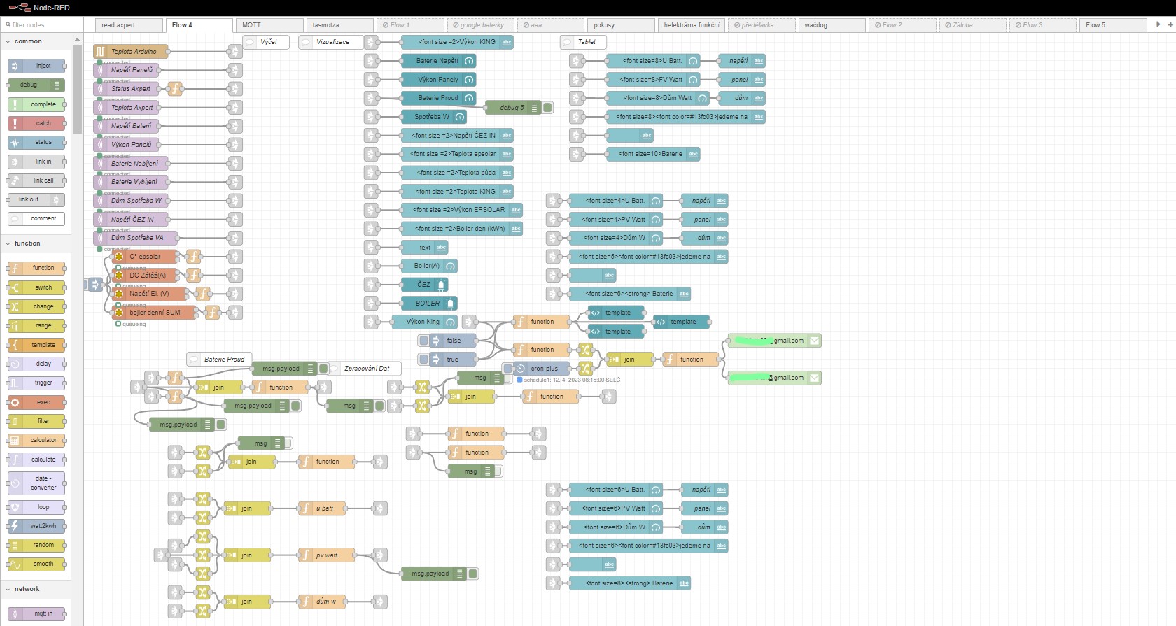

Re: NodeRed programování
Já teda nejsem žádný programátor, z jazyků umím jen Rapid. Ale ty "nóudy" celkem začínám chápat. Psaní kódu do funkcí mi dělá hlavně syn.

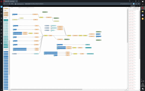

Posílám ukázku mého vytěžování do bojleru.
Záměrně jsem to oddálil aby to šlo vidět celé.

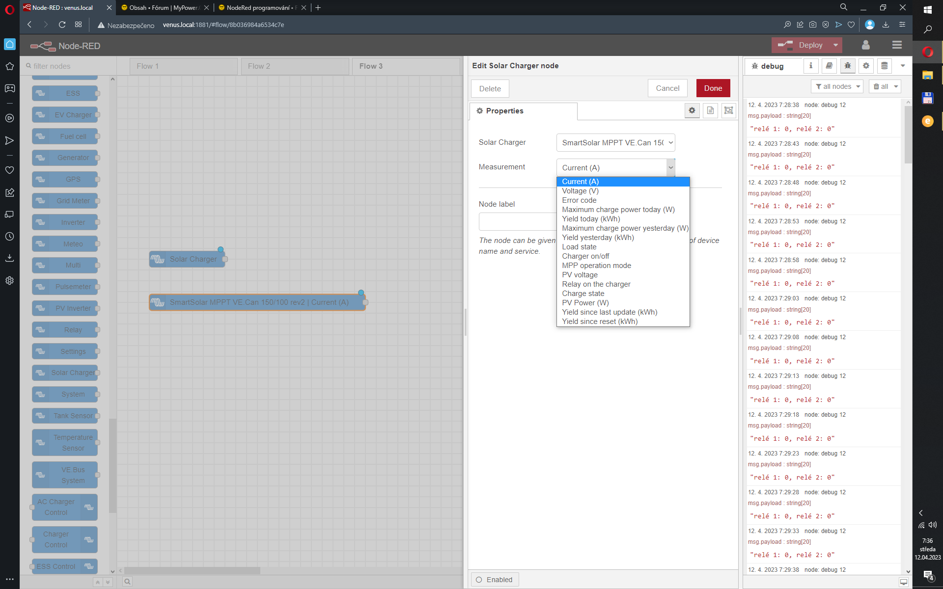

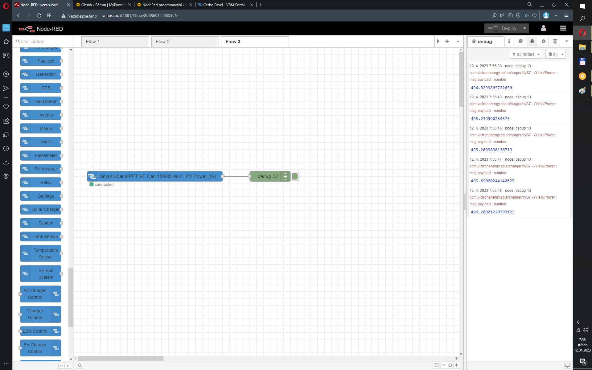

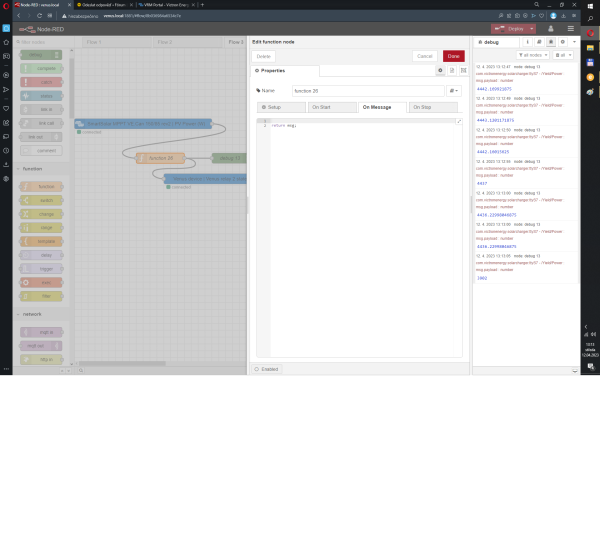

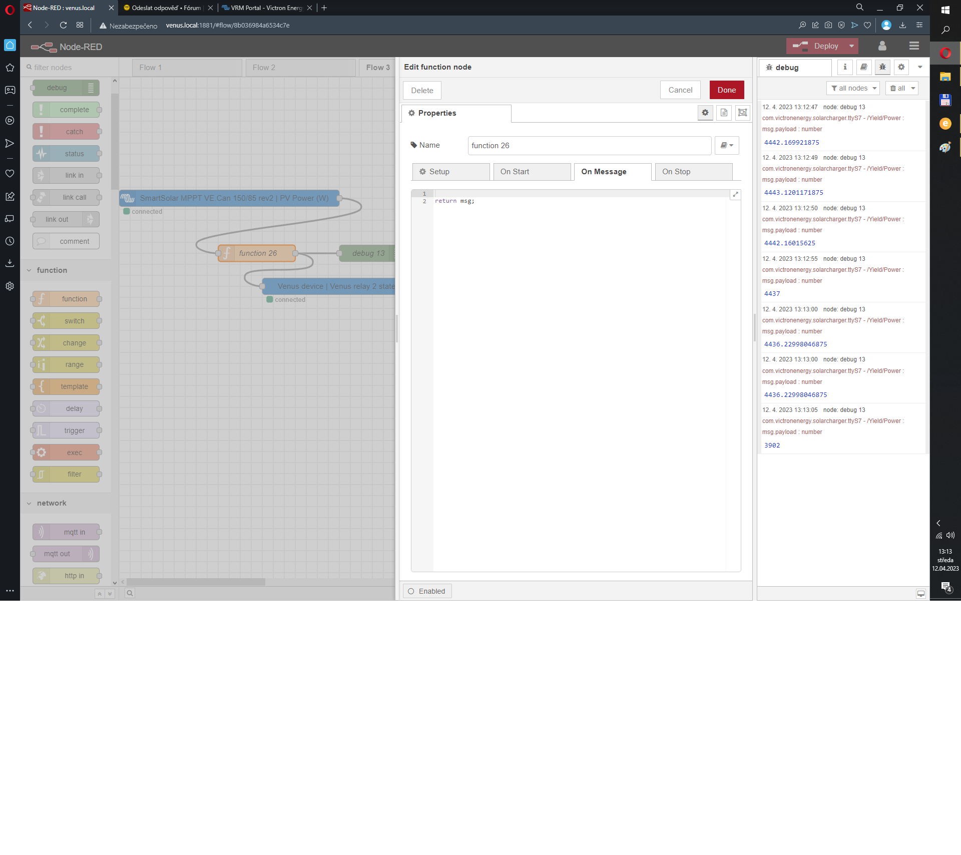

Teď se pokusím o stručný popis pro úplné začátečníky.
Budu popisovat přiložený obrázek.
Vlevo je seznam nodes které jsou defaultně nainstalovány, z internetu je možnost stáhnout X dalších.
Ty co mají čtvereček vlevo očekávají nějaký vstup, ty vpravo dělají nějaký výstup. Když např Solar Charger chytím a přetáhnu do pole tak mi tam zůstane jako SolarCharger, v obrázku ten nahoře. Pak dvojklikem na něj otevřu jeho editaci a vyberu si jakou hodnotu z regulátoru chci. PAk dám DONE čímž to potvrdím, a změní se to na ten co mám dole kde jsem zvolil že chci pracovat s proudem z regulátoru.
Jakmile udělám jakoukoli změnu v programu tak mi zčervená tlačítko Deploy vpravo nahoře a tím změny zapíšu a program už jede. Tenhle samozřejmě nebude dělat nic, jen vyčítat aktuální proud z regulátoru a dále s tím budeme pracovat.
A tohle je zároveň odpověď pro jiného člena v jiném vlákně který psal že nodered neumí ukazovat proud z mppt.

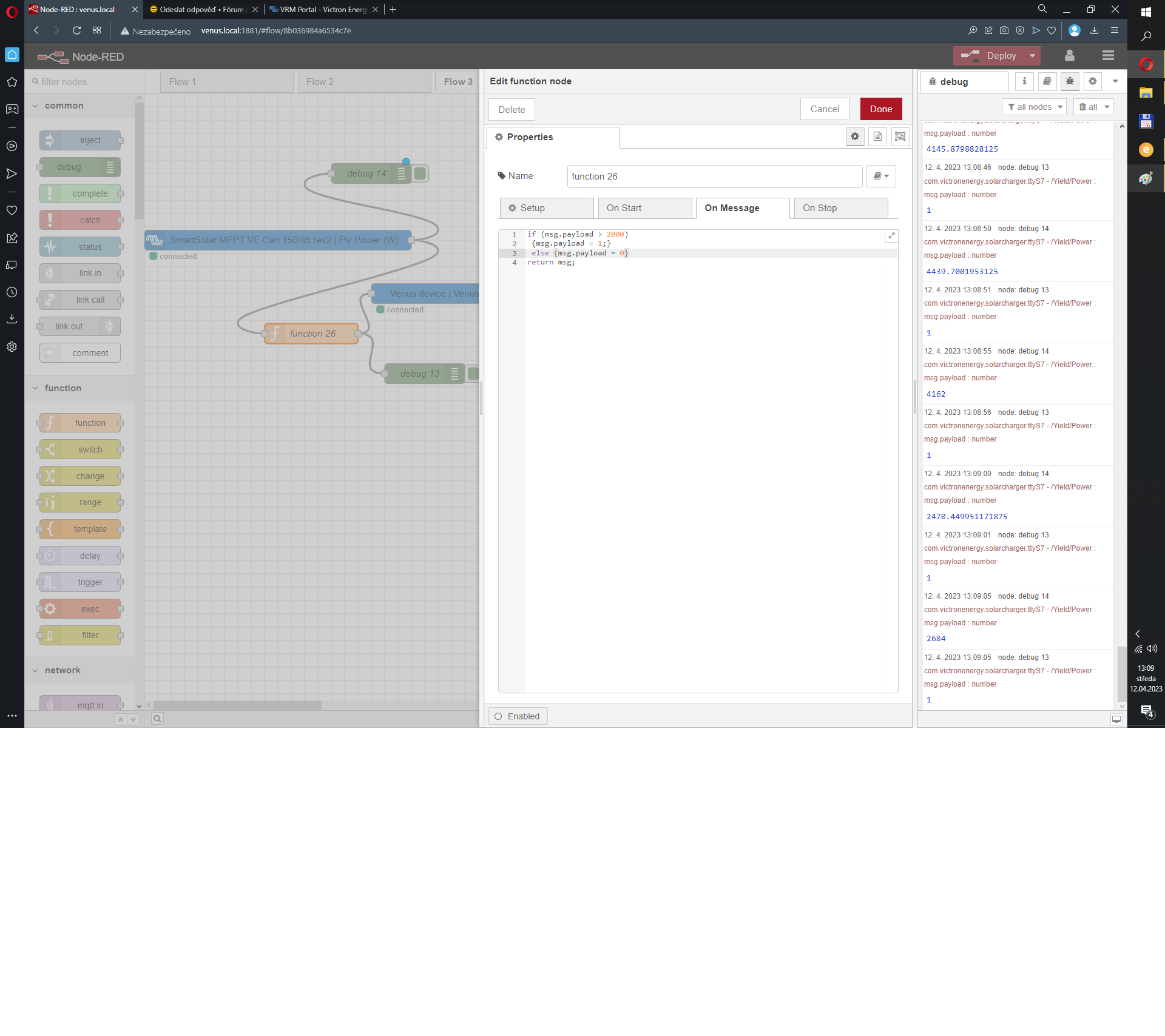

Zde jsem znova editoval ten solarcharger a vybral že chci brát výkon z panelů ve watech. Pak jsem tam vložil node debug který slouží jen pro ladění programu když chci dané hodnoty vidět. Vpravo kliknu na toho brouka čímž se mi otevře debugovací okno a bude vypisovat hodnoty. Ty dva nodes potom spojím tak že kliknu na jeden čtvereček a táhnu na druhý.
Pak kliknu na deploy a voala v debug okně vám to bude vypisovat jaký je aktuální výkon z panelů.

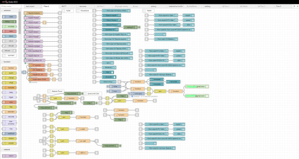

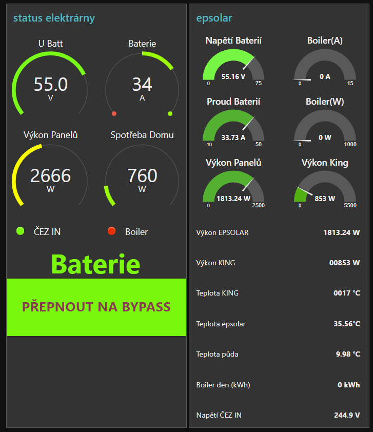

zhruba předloni byl můj 13tiletý syn postaven před vyrůstající elektrárnu s požadavkem z ní číst nějaká data, takto jeho snažení vypadá dnes systém dnes zajišťuje chod jednoho axperta a vyčítání dat z jednoho epeveru
rozpracováno je ovládání ztasmotizovaných relátek přes MQTT,
systém generuje html náhledový grafický výstup v minutovém taktu posílá vybrané hodnoty do gůgl tabulky, tudíž zatím není požadováno plné zobrazení HTML někde na serveru, vše běží lokálně, s možností vzdálené správy či náhledu (anydesk) při výpadku DS pošle SMS/email, aby jsme vůbec věděli, že sousedi nesvítí
celé to běží na malině3B,
v testovacím provozu na osvojení funkcí je k ní připojeno jedno arduino a jedno ESP, takže potenciál není zdaleka vyčerpán
zatím to dělá to co od toho bylo v základu očekáváno

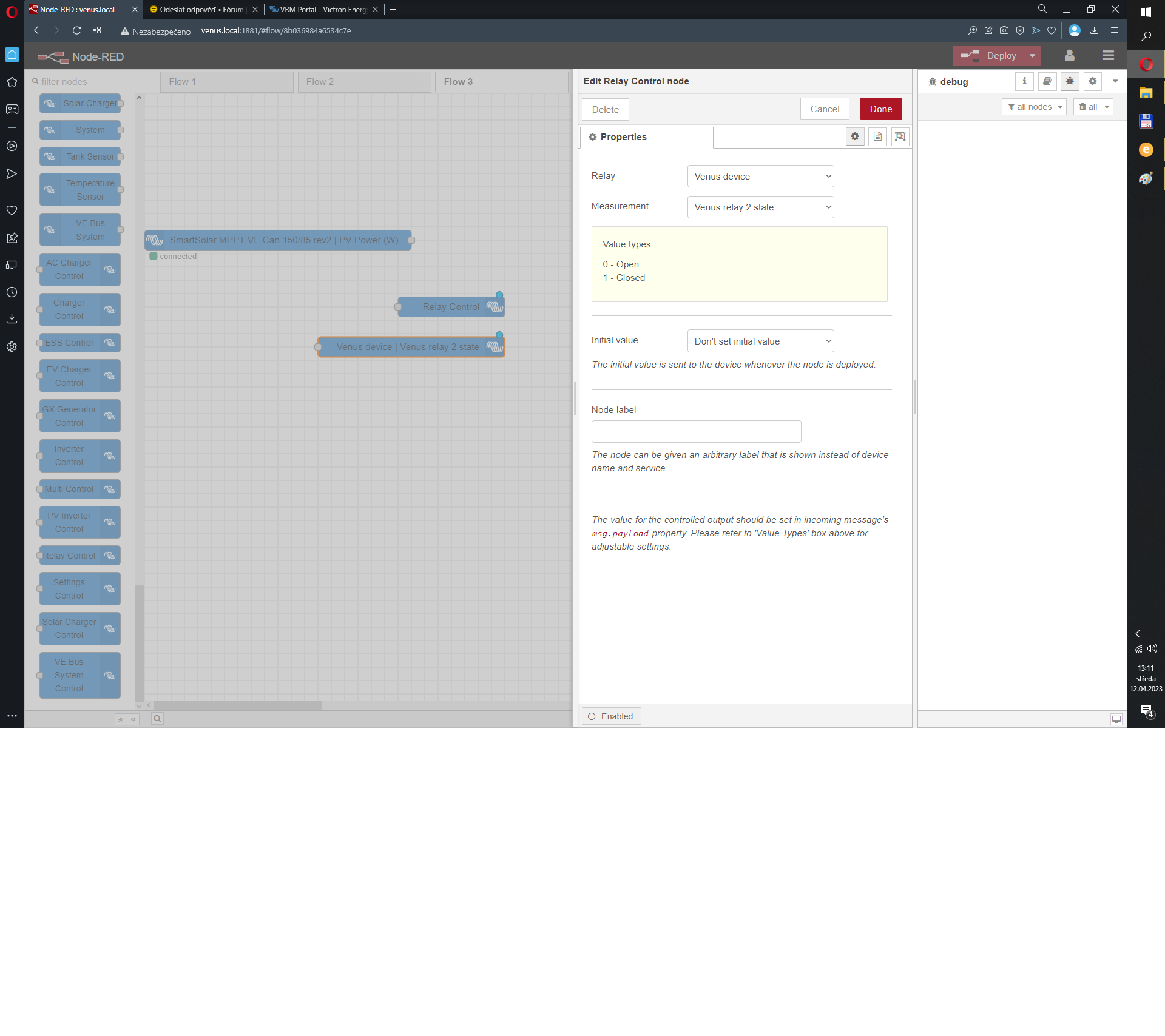

OK
No a teď si zkusíme sepnout relé na cerbu pomocí nějaké podmínky. Node debug už mužeme smazat nebo ho použijeme k zobrazení že relé spína ať nemusíme běhat ke cerbu.
Vložíme node relay control a dvojklikem editujeme, zde si v položce Relay vybereme např Venus a v položce measurement si vybereme které relé budeme řídit, zde relé2 a potvrdíme Done čímž se node přepíše na to co mám pod tím relay control. Když na node přijde 1 tak relé sepne a když 0 tak vypne. Když bych to teď spojil tak to samozřejmě funkční nebude protože tam bude chodit přímo hodnota výkonu z panelů. Takže mezi to musím vložit node function a spojím. Dle obrázek 2. Tam edituju ten node function. A do záložky On message dopíšu to z třetího obrázku, čimž mu řeknu že když je na vstupu funkce číslo vetší než 2000 tak ať dá výstup do 1 a jinak ať ho dá do 0. Potvrdím done a dám deploy.
A teď už uvidíte v okně debug že tam nebude chodit výkon z panelů ale jen 0 nebo 1 podle toho jaký budete mít zrovna výkon. No a to číslo přijde i na node relé a podle toho ho zapne nebo vypne. A pak půjdete ke cerbu a budete mít radost že vám cvaká relé dle výkonu panelů .
Případně si můžete přidat ještě druhý node debug a ten připojit na ten výkon a v okně debug uvidíte střídavě zápisy aktulní výkon a stav relé.
A teď už jste schopni spínat relé dle výkonu. Snad to pro začátek pochopení jak funguje nodered stačí a je to aspoň trochu pochopitelné. Vysvětlování mi moc nejde.
Kdyby si s tím někdo hrál a něco mu nešlo tak se ptejte.

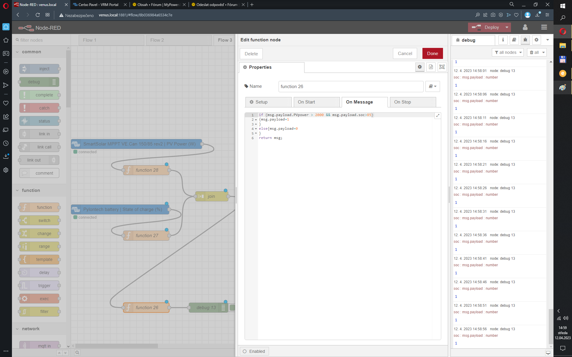

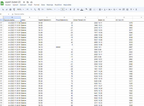

OK
Takhle bude vypadat výsledek, místo debug bude to relé. Je tam podmínka jestli bude Pvpower vetší než 2000 a zároveň soc vetší než 85 tak se výstup dá do 1. "A zároveň" je funkce AND a tady v javascriptu se značí &&.
Mám to nešikovně rozházené aby šlo vše naráz vidět. V těch předchozích funkcích bude jen toto:
u výkonu: return {payload: msg.payload, topic: "PVpower"}
u baterky: return {payload: msg.payload, topic: "soc"}
Tím se jen pojmenuje topic aby se pak vědělo s jakou hodnotou počítat.
A pak se tam musí vložit ještě node join který spojí ty 2 hodnoty aby chodili současně. A v editaci toho joinu se musí nastavit Mode na manual, a v položce After a number of message parts se nastaví 2 , spojují se 2 hodnoty.
Pak deploy a vše bude šlapat.
Určitě to jde udělat i jinou a třeba jednodušší cestou, ale jak již jsem psal tak se to teprve učím a neznám jak fungují všechny nody. A jelikož syn dobře ovládá javasript tak jsme šly touto cestou a už jsem si na ni zvykl.
