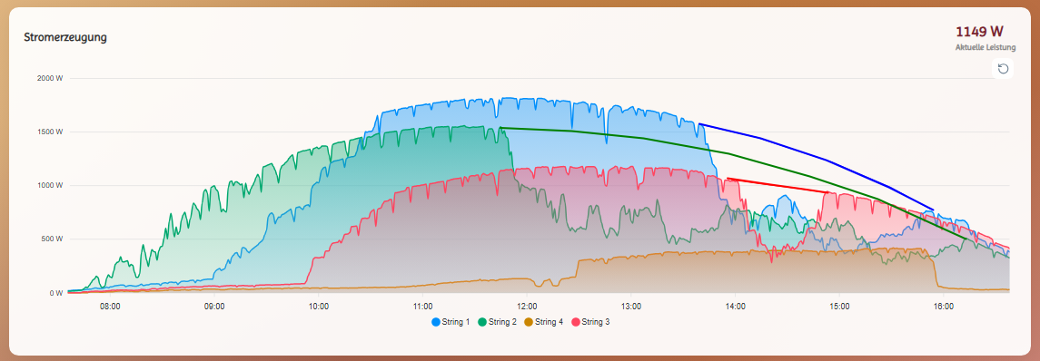

Kolegové - dotaz - Victron.
Ve Victron komunitě je více pozorování jako mám já - kdy se s posledními několika aktualizacemi mění i výpočty které jdou pak z Cerba ven A CERBO NYNÍ POČÍTÁ JINAK NEŽ DŘÍV.
Chápu že je to problém, protože ne každý má šanci to s něčím porovnat - vůbec to zjistit = pravděpodobně to vůbec netuší mnoho lidí
A nejsem jediný - komu se externí měření začalo velmi zásadně rozcházet s měřením Victron.

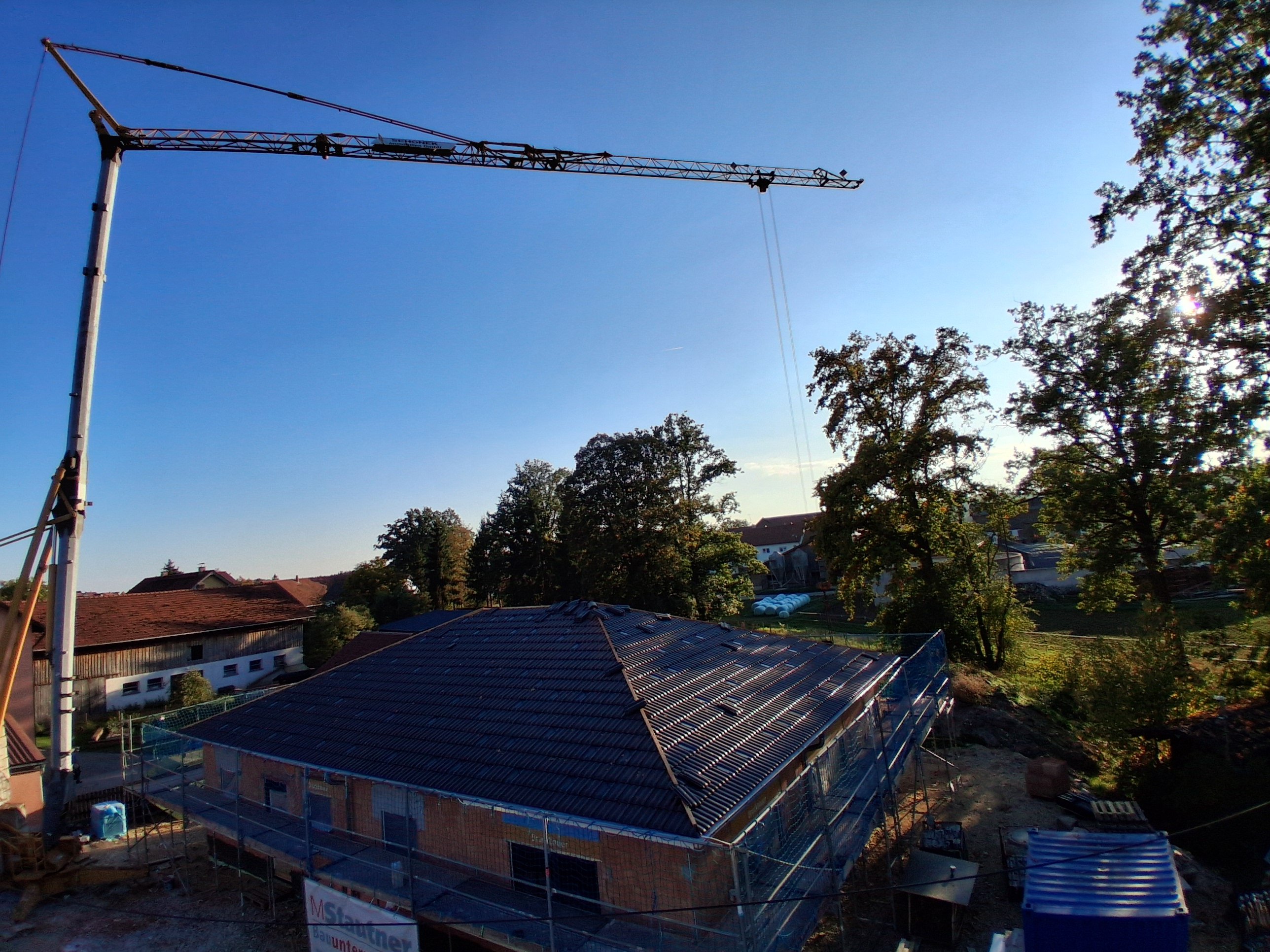

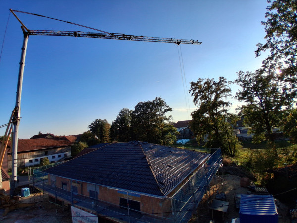

Pozoruju to cca 2 měsíce, a jeřáb sousedů na stavbě, který nám přes den dělá různé nové stíny sice snižuje výrou o 3-4kWh ale nemá vliv na to moje srovnávání (snižuje oba údaje najednou)
Tyto dva údaje - byli ještě před 2 - 2,5 měsíci téměř identické a lišili se jen v pár kWh - což sem považoval za velmi dobrý výsledek.
Jedná se o číslo - Solární energie v letošním roce 5691 kWh versus moje externí 6008 kWh tato dvě čísla se ještě před časem velmi podobala jedno druhému = měřilo to až na pár kWh stejně :
A moje externí DC Wattmetry které ukazovali ještě nedávno téměř identický číslo jako Victron :
Poslední můj screen je ze včera - kdy na grafu i v číslech mám hodinu co hodinu větší spotřebu než zisk z FV - A PŘESTO SOC BATERIE STOUPÁ
Vyzkoušel jsem stáhnout data v pokročilém nastavení - ale tam jsou již udaje z Cerba = údaje špatné, které nesouhlasí - nechci být rýpavý ale 317 kWh za 2 - 2,5 měsíce je z Victronu z výroby nevratně pryč a netuším jak to opravit

Dnes celý den modro, naprosté azuro a krásný oblouky by dnes byli a tohle nám dělá stavební jeřáb vedle na stavbě sousedů, kde opět nebyla ani noha.
Kdyby byl otočený na západ až jihozápad , bylo by to jen na chvilku ale v této poloze je to každý den horší a horší jak jde slunko dolů a ten jeřáb je ,,zaparkovaný" v poloze že je stín celý odpoledne na něco...
Můj odhad 3-5kWh denně v hajzlu nejméně
Poslal jsem jim email navzdory protestům ženy ať to nechám být...
Plot nabořený 2 měsíce, není opravený dodnes a sliboval do týdne...(šef stavební firmy)
A teď nám dělají zas tohle
Jeřáb otočený stabilně na severozápad stíní prakticky od 11,45 na první panely... Foto z naší půdy.
To rameno je tak dlouhé, že by dosáhlo na jakékoliv místo naší střechy.
NOVĚ i ohřev vody FV/DS...
- Příspěvky: 7497
- Reputace:1080
Re: Jirkova FVE
Ten jeřáb rozhodně není zaparkovaný v téhle pozici.
Jestli ano, tak okamžitě volej policii, kvůli obecnému ohrožení.
Jeřábník, než jde domů, tak MUSÍ naopak ten jeřáb odaretovat, aby se mohlo rameno volně hýbat podle větru.
