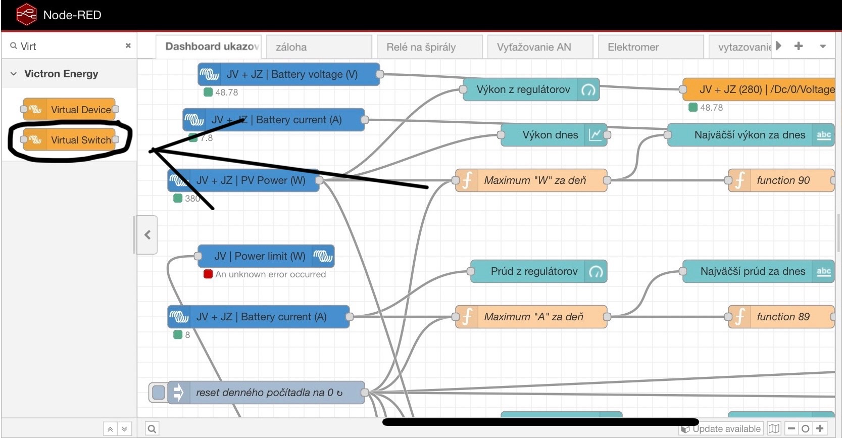

to migel: jak jsi dostal tolik relátek a dalších nastavení do Cerba? nebo to je Node red dashboard?
- Migel
- Příspěvky: 1958
- Reputace:374
Re: Migelova elektrárna
Vsetky rele co mam (okrem tych na cerbe a bmv) mam cez esp32 a pripojene do nodered cez mqtt.
V nodered si potom vytvoris cez uzol Virtual Switch (uzol od victronu taky ten zlty) ovladac ktory sa zobrazi v konzole.: Ten potom prepojis s konkretnym rele ktore chces ovladat.Napriklad toto je rele z esp32 pripojene cez mqtt, ovlada jednu konkretnu spiralu v AN: Je tam na vyber z niekolkych typov switchov a da sa tam teraz urobit ovladanie na cokolvek.: Uz nemusis mat klasicky nodered dashboard a odtial to ovladat.Ale uz to ide mat pekne takto priamo na dipleji pripojenom k cerbu alebo v tej remote console.

A jdou přes node red ovládat i jiný relátka než ty v cerbu, tj v mppt? nechce se mi kupovgat ten i/o modul za poměrně dost peněz. ESP32 mám připojnený do HA, a nechci to míchat, i když už to vlastně smíchaný mám...
- Migel
- Příspěvky: 1958
- Reputace:374
Ano idu ovladat vselijake rele, ktore mas pripojene nejakym sposobom do nodered.
Dokonca spinam/ovladam z nodered rele, ktore su priamo v epeveroch (to su tie load rele).

Najlepsie je kupit takyto rele board a ktomu jedno esp32 a je pokoj.
https://techfun.sk/produkt/16-kanalove-rele-5v/
Esp32 bude spinat jednotlive rele rovno z nodered a dokazes k tomu urobit podobne ovladanie, ako som uz ukazal vyssie v prispevkoch, z toho remote console napriklad...
A nemusis zhanat tu drahu rele dosku od victronu.
