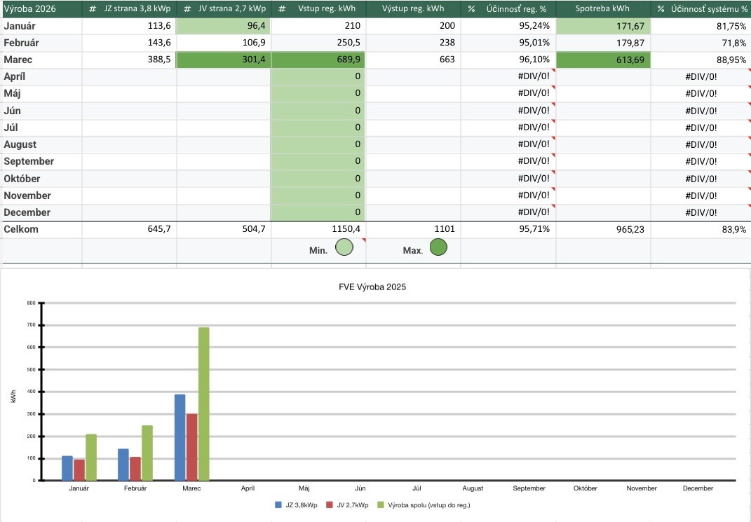

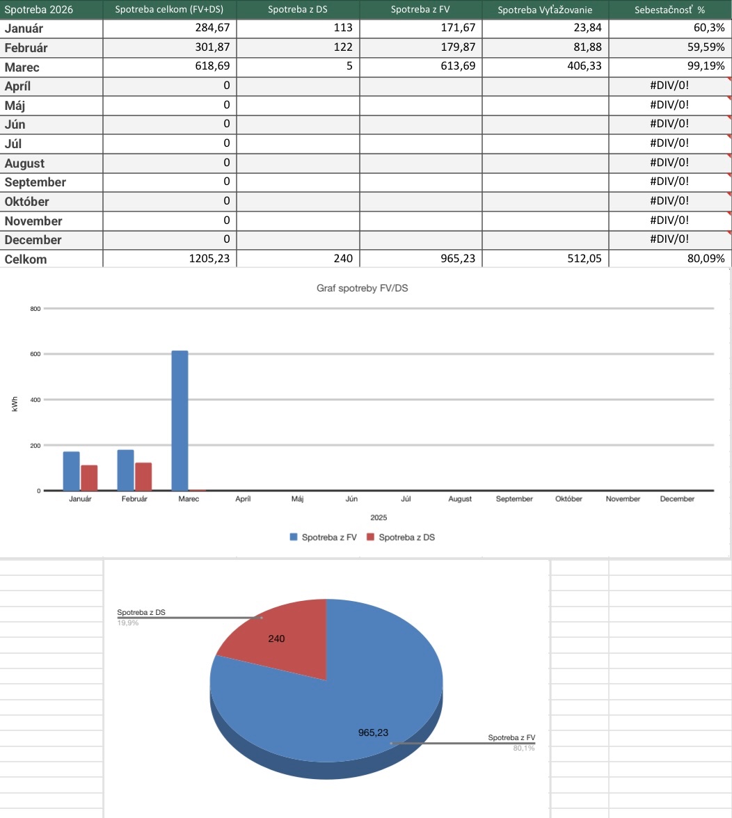

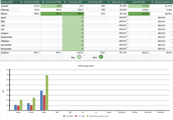

Veru veru, Marec bol velmi vydareny mesiac co sa slnecnej urody tyka
Jeden den sme boli na DS preto, lebo som prerabal kuticu.
Spotreba: Vyroba: Jeden den som mal vyrobu ze 60kWh
a to len preto lebo som sa hral s nodered a pridal som si epevery zvlast do cerba a potom to spocitalo akoby to bolo samostatne
, tak v tabulke je to odcitane tak ako to ma byt.
A neska rekord tohto roka, 35kWh za regulatormi.
