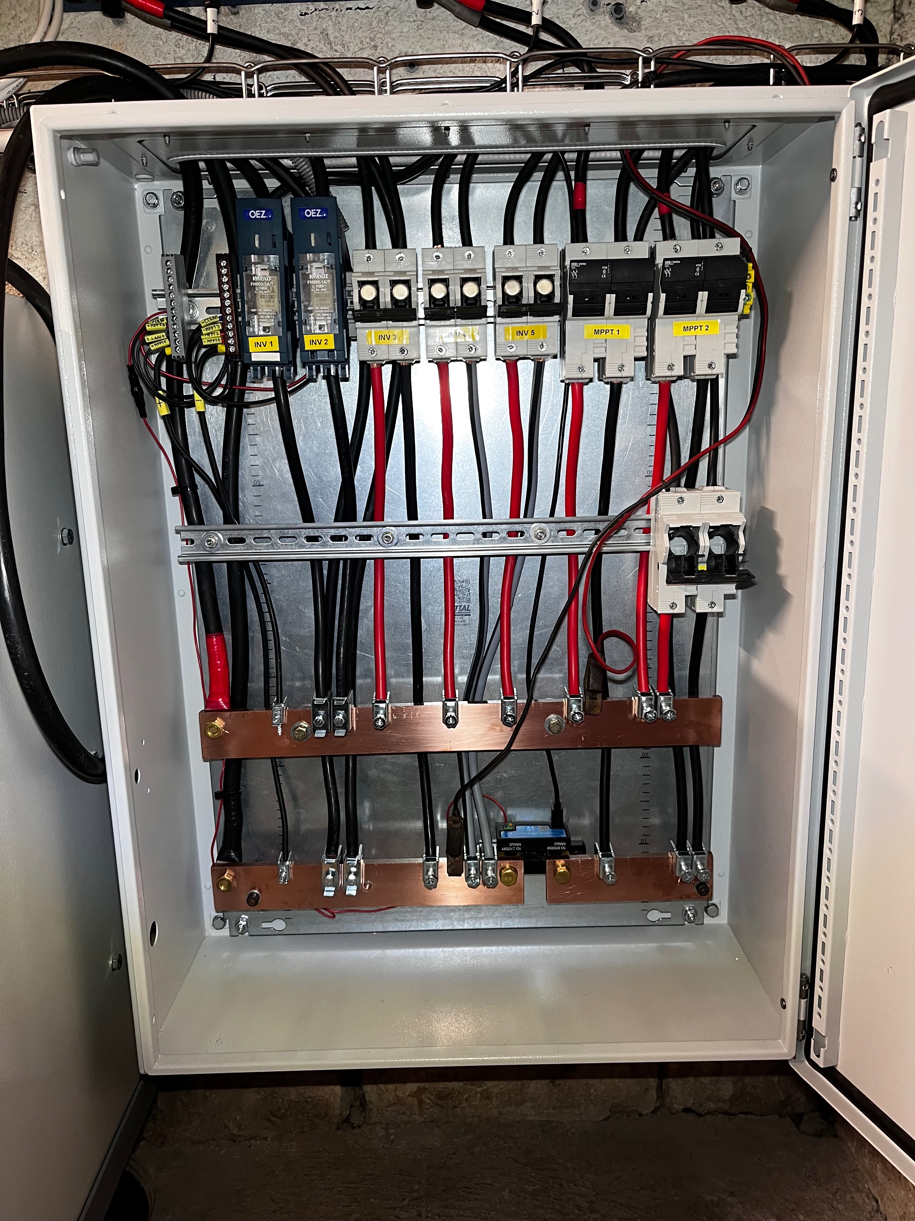

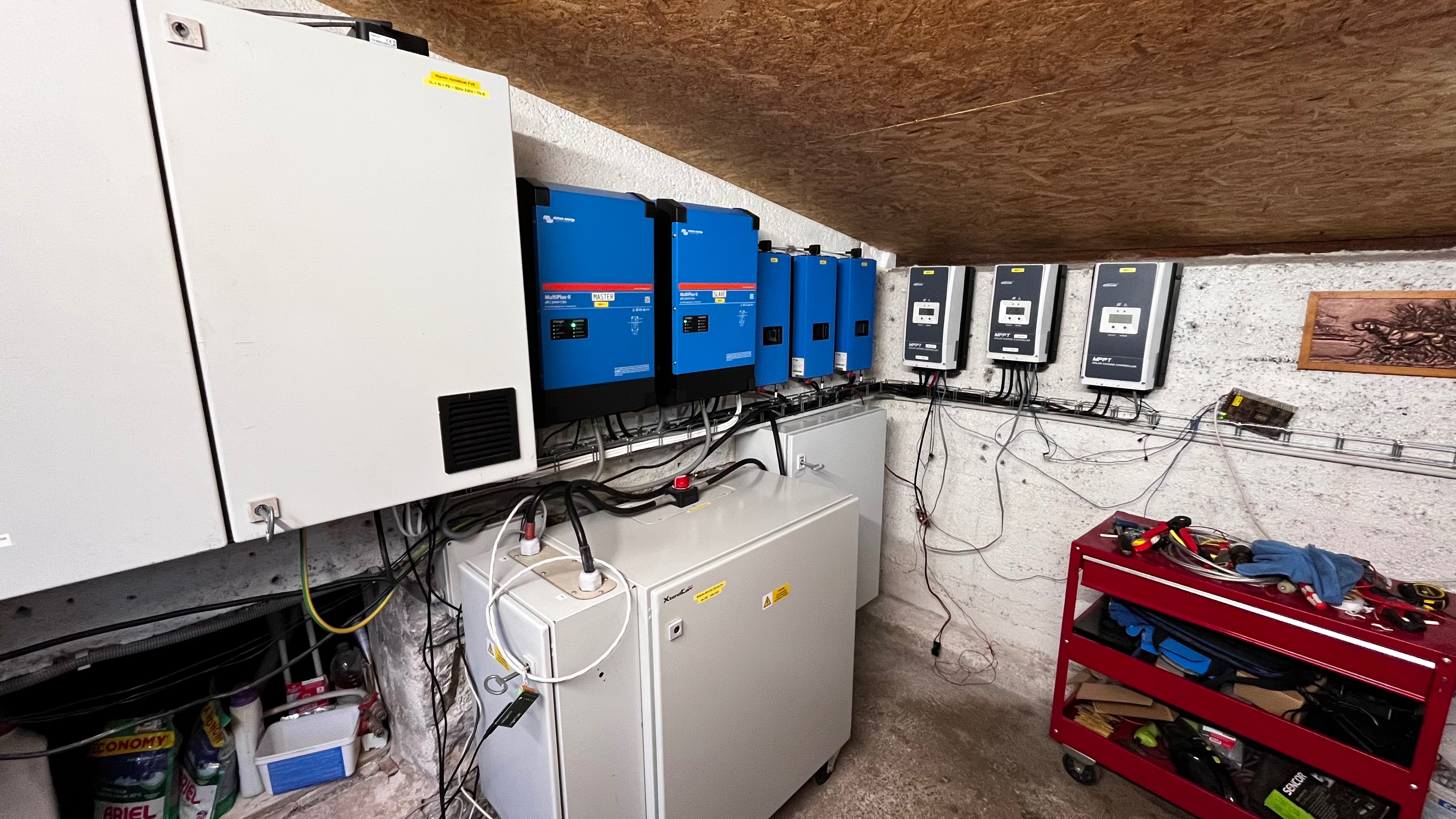

Nazdarek chlapaci..

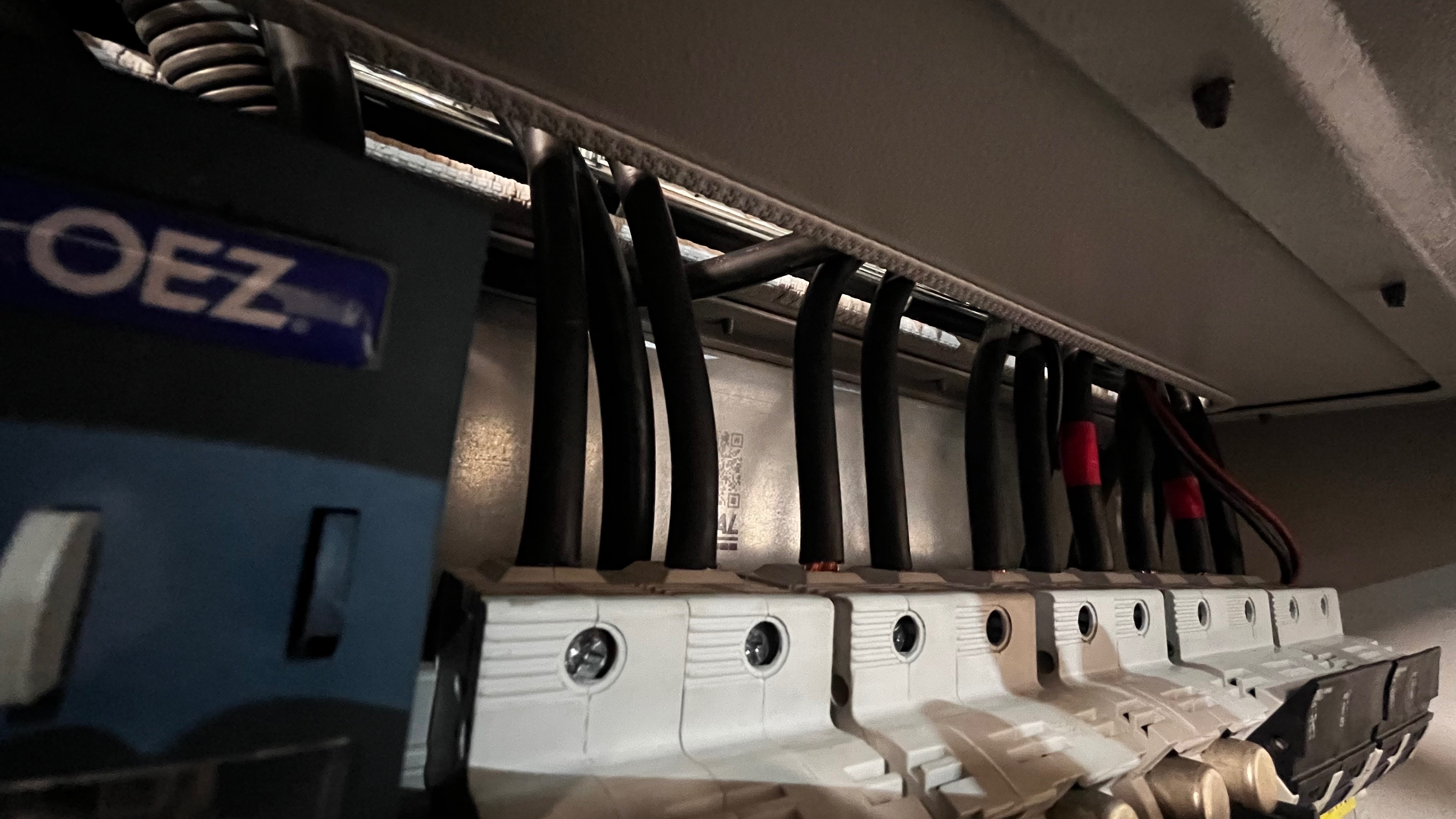

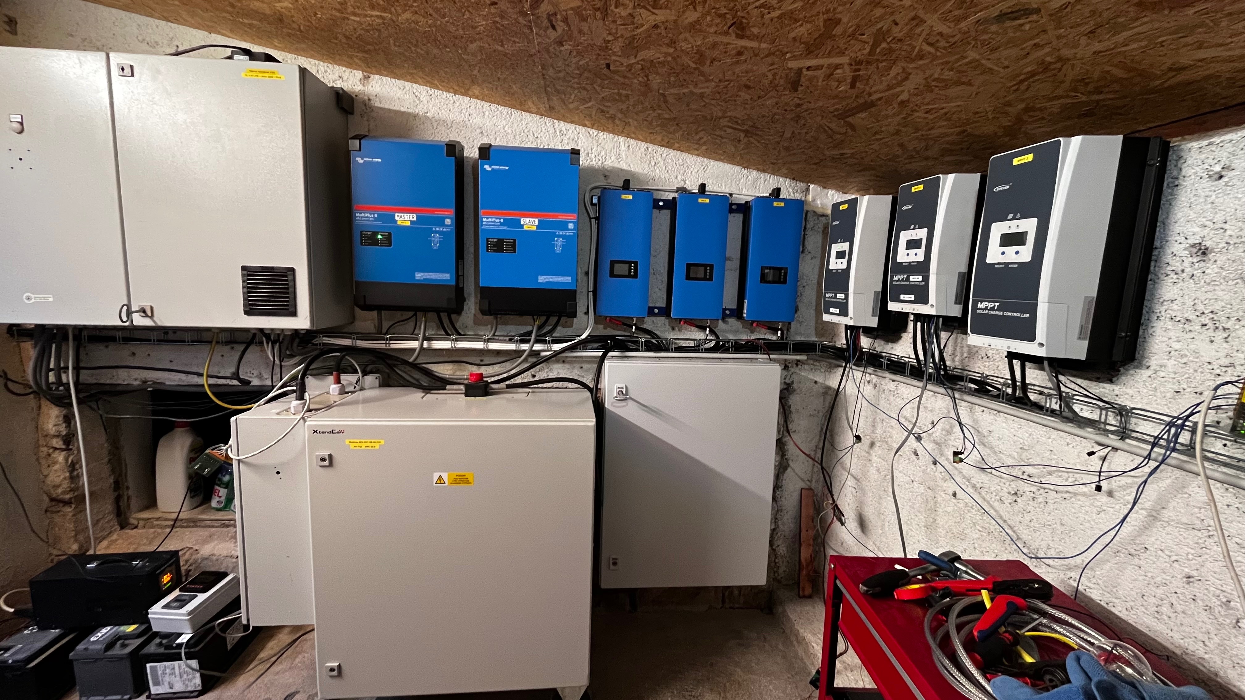

Neska sa mi konecne podarilo dokoncit DC rozvadzac tak, ze uz ho aj zatvorim

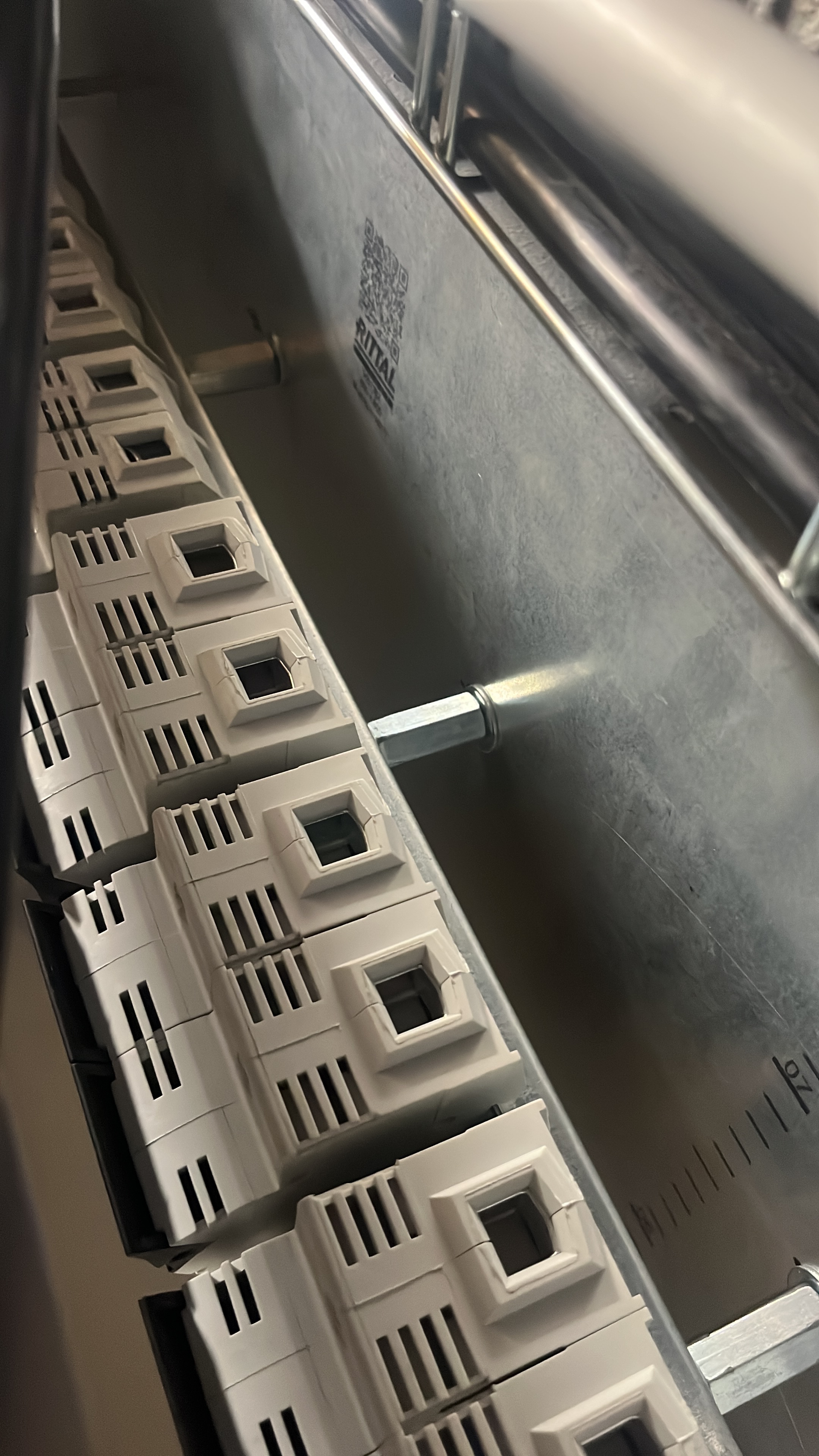

a vsetko je vedene cez jeden prechod. Preco? Lebo do buducna by sa zle robili prechodky na kable a tak som sa rozhodol urobit jeden dlhy vstup.Takto teraz nebude problem hocikedy pridat dalsie kable. Din listy som takto vyzdvihol, aby sa dalo lahsie dostat s kablami dolu na busbary a tym padom som nemusel pouzit zlaby, ktore by zaberali miesto.
Este mi chyba prerobit uzemnovacie kable a monitoring epeverov, nakolko je robota uz aj v zahrade, zena zacala opet chodit do skoly
, tak to nestiham popri inej robote..ide to pomaly stym, ze jeden den v tomto mesiaci som to prepol na DS a prehodil DC rozvadzace medzi sebou, a vymenil zlaby za kovove. Budu lepsie ako tie plastove nakolko od kedy som zacal s FV, tak to nema konecny face a tak takto aspom nemusim z toho zlabu nic ulamovat...
Ostatne uz nebude take pracne.
Toto je teraz ako to vyzera: A interier DC skrine, kde uz mam dostatok placu na rozsirovanie..
(tie krokosvorky si nevsimajte, su tam docasne)
Ostava este zapojit ten treti epever a to tak, ze musim uz aj tie panely hodit na strechu
Och...keby mal den tri dni tak je to malo.

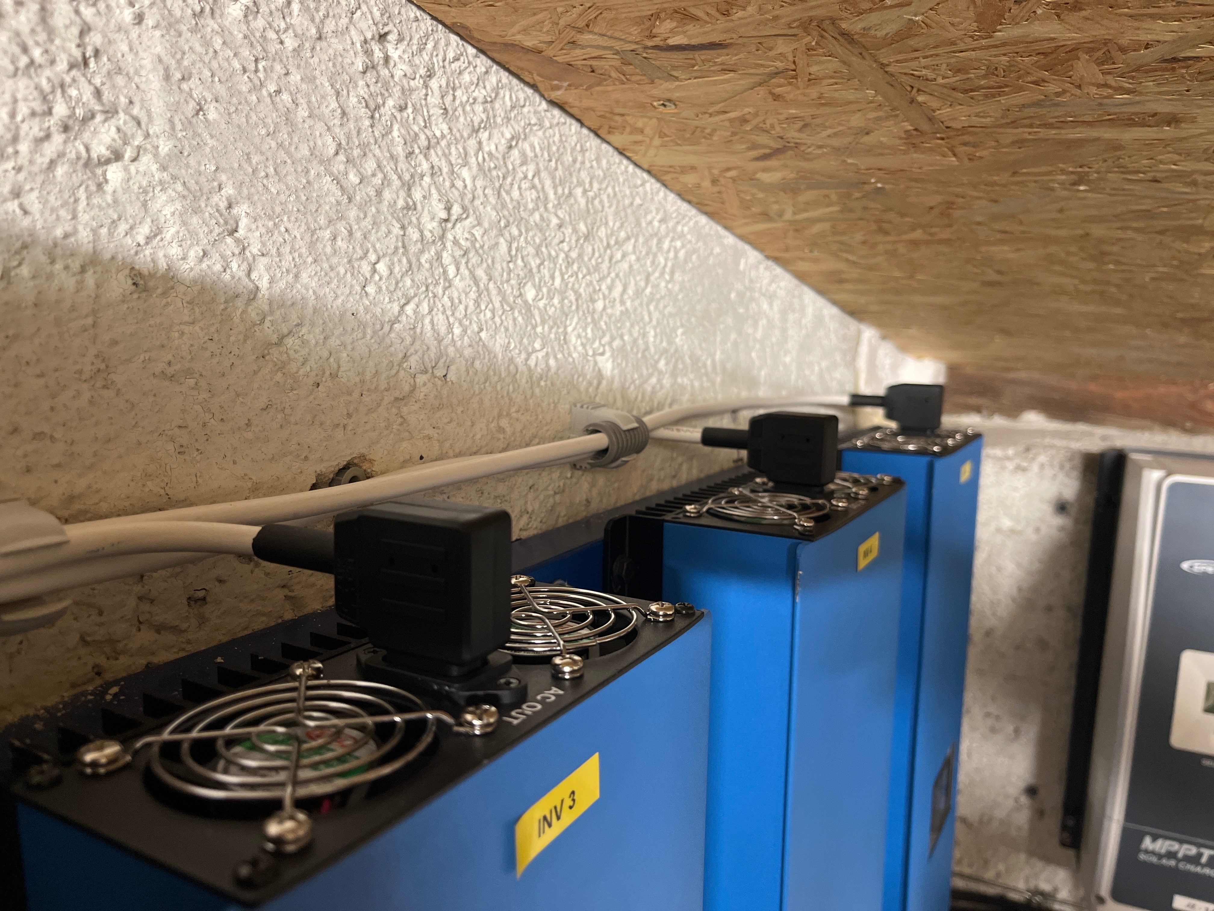

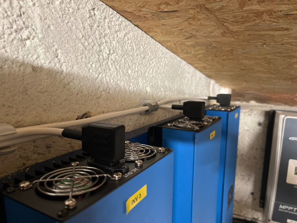

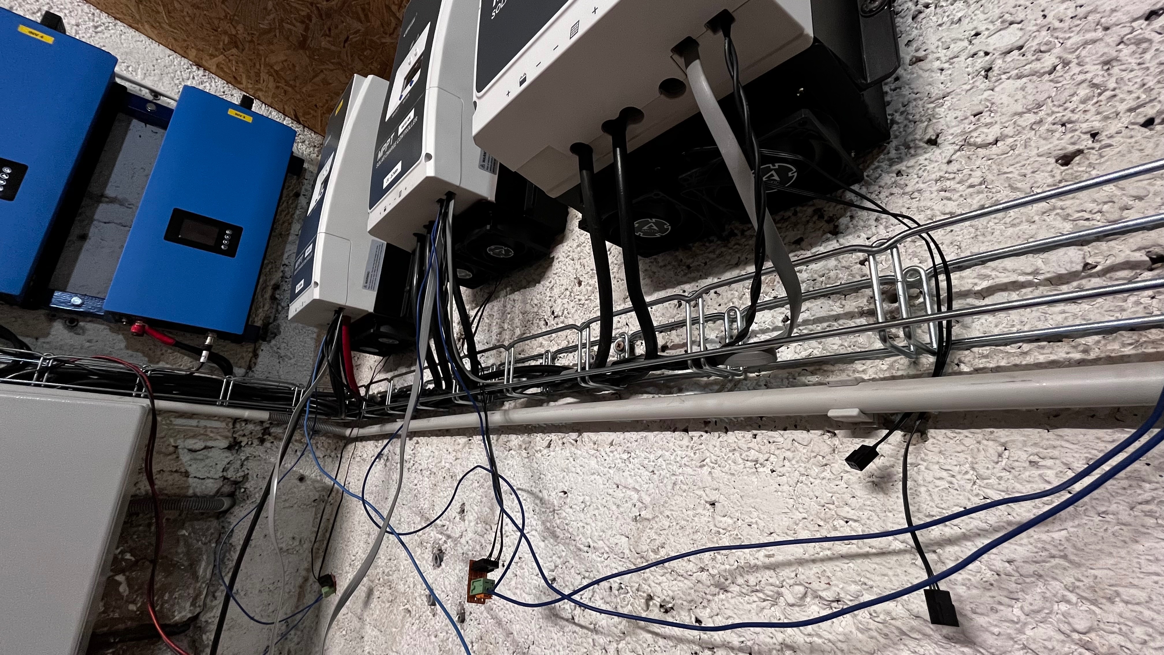

Pre kazdy modrasek som objednal samostatne rele, ktore dam do vnutra a knemu privediem ovladanie na spinanie CT sondy pre spinanie modraska do zataze, aby som zbytocne nenarusoval tienenie toho kablu k sonde.Do menica sa to zmesti elegantne.
Vsetky modrasky som otocil s ventilatormi nahor pre lepsie chladenie (samozrejme som tie ventilatory otocil aby odsavali).
Na pripojenie AC casti som pouzil zahnute konektory: Chladenie musi byt..: ... a naviac si uz nepametam ...

Do ďalšej prerábky dobré

K tej dlhej fuge s ochranou hran - to je klasika, dobre riesenie. Este byvaju k rackom pribalene take stetiny, co nasadis na hranu a kable idu cez ne, cize sa ti dnu tak neprasi. Ale neviem, ci to dostanes kupit osve, asi len na objednavku a tym padom draho
