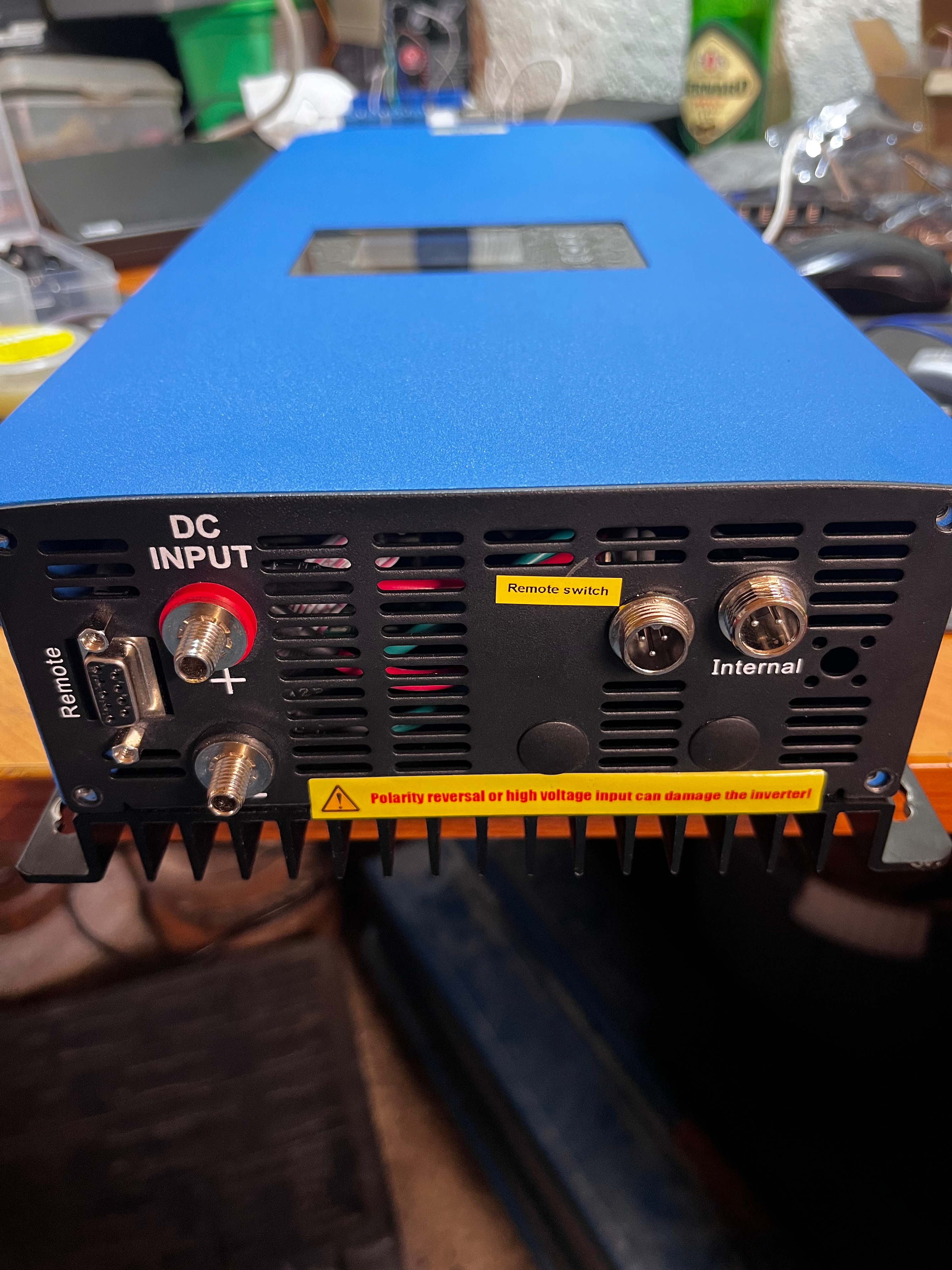

Pre kazdy modrasek som objednal samostatne rele, ktore dam do vnutra a knemu privediem ovladanie na spinanie CT sondy pre spinanie modraska do zataze, aby som zbytocne nenarusoval tienenie toho kablu k sonde.Do menica sa to zmesti elegantne.
Vsetky modrasky som otocil s ventilatormi nahor pre lepsie chladenie (samozrejme som tie ventilatory otocil aby odsavali).
Na pripojenie AC casti som pouzil zahnute konektory: Chladenie musi byt..: ... a naviac si uz nepametam ...

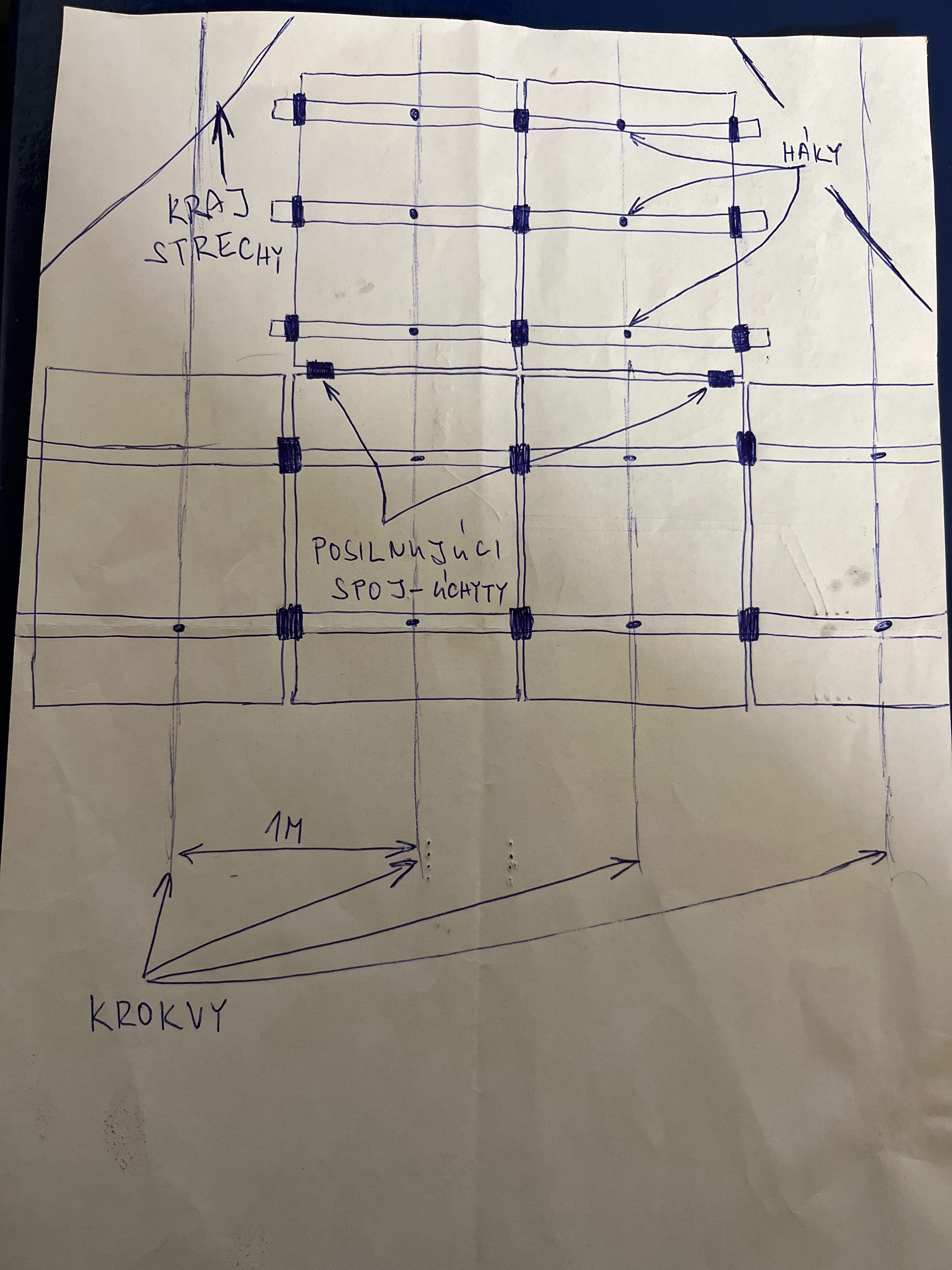

Mam problem co sa montaze panelov pri hrebene strechy tyka.Neda sa tam rozobrat strecha aby som mohol dat fosnu medzi krokvy a na tu fosnu dat hak pre konstrukciu.
Preto som sa rozhodol ze pre tie dva panely ktore budu hore, dam tri nosne profily.Od haku po koniec panelu je to 58cm.Ak ich dam 3, tak by to mohlo pomoct tomu, aby to bolo vystuzenejsie.A spodnu hranu panelov pri krajoch by som prichytil cez profil o vrchnu hranu spodnej rady panelov.Co vy nato?
Nic ine ma fakt nenapada, este jedine na vrchny profil namotovat odpotu silenblok ktory by bol oprety o skridlu.

Panely su 113,5cm sirka,191cm vyska

No pevnost panelů je už tak malá, že bych rozhodně panel nebral jako posilující spoj. Kdyby to mělo něco posilovat, tak to spíš bude panel namáhat a to není fajn.
Nabízí se udělat profily silnější myšleno vyšší třeba 80mm co mají vyšší nosnost a dovolí ti dál od držáku. Dostupný je to běžně, tak proč se omezovat na 40, nebo 45mm. Jen je to stříbrné.

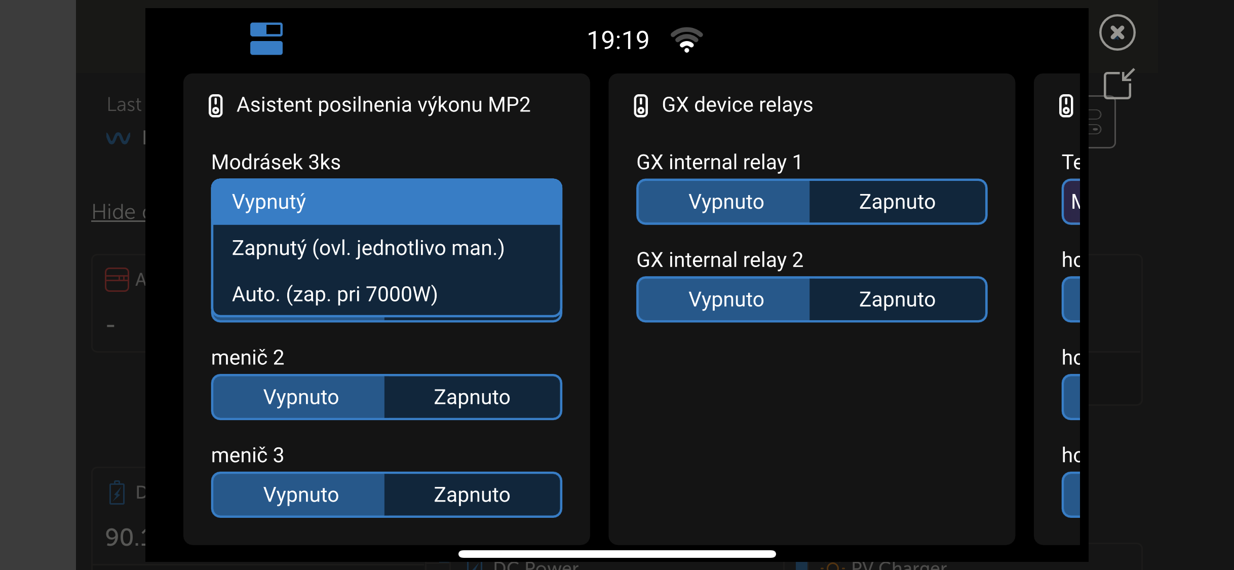

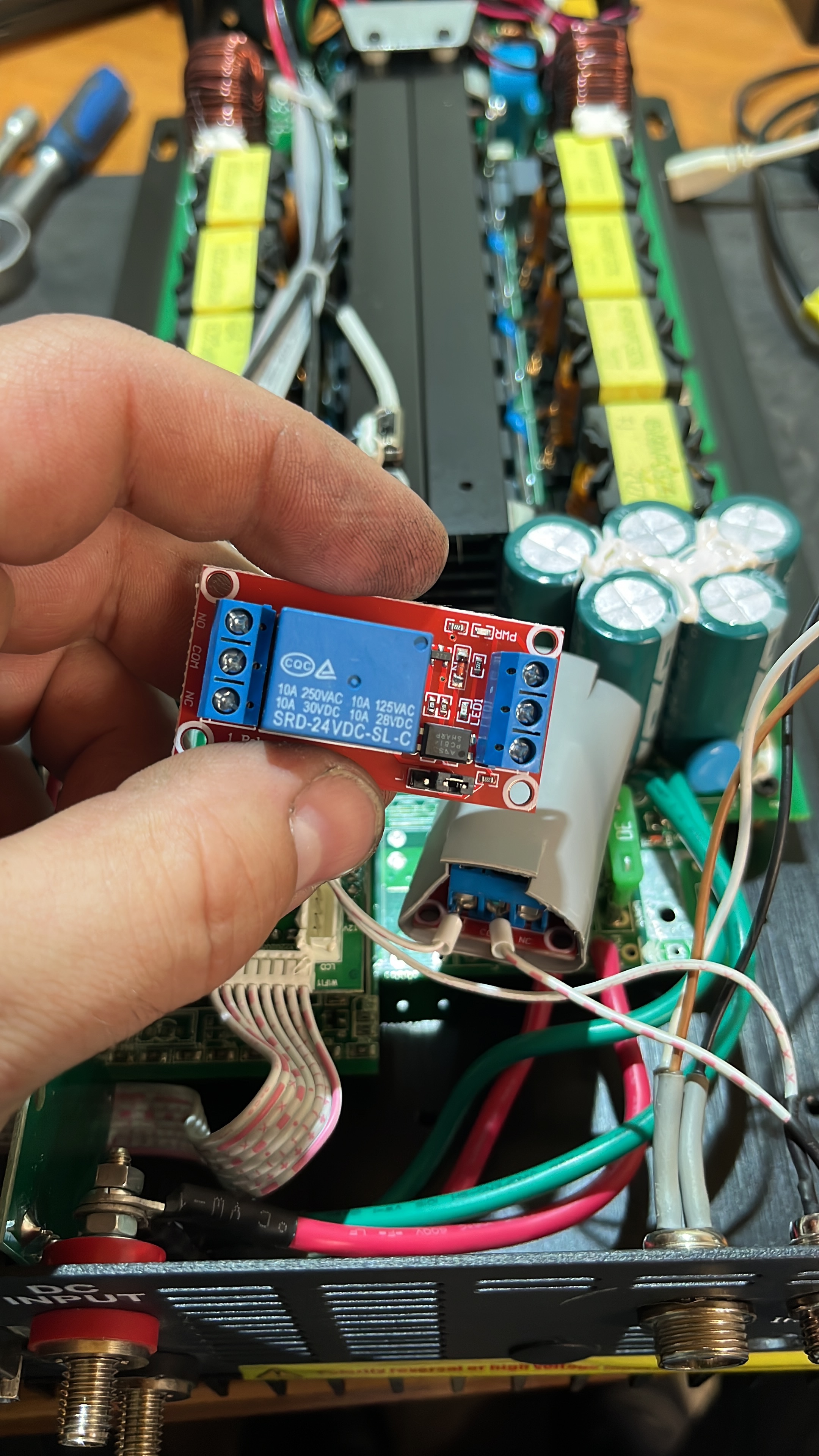

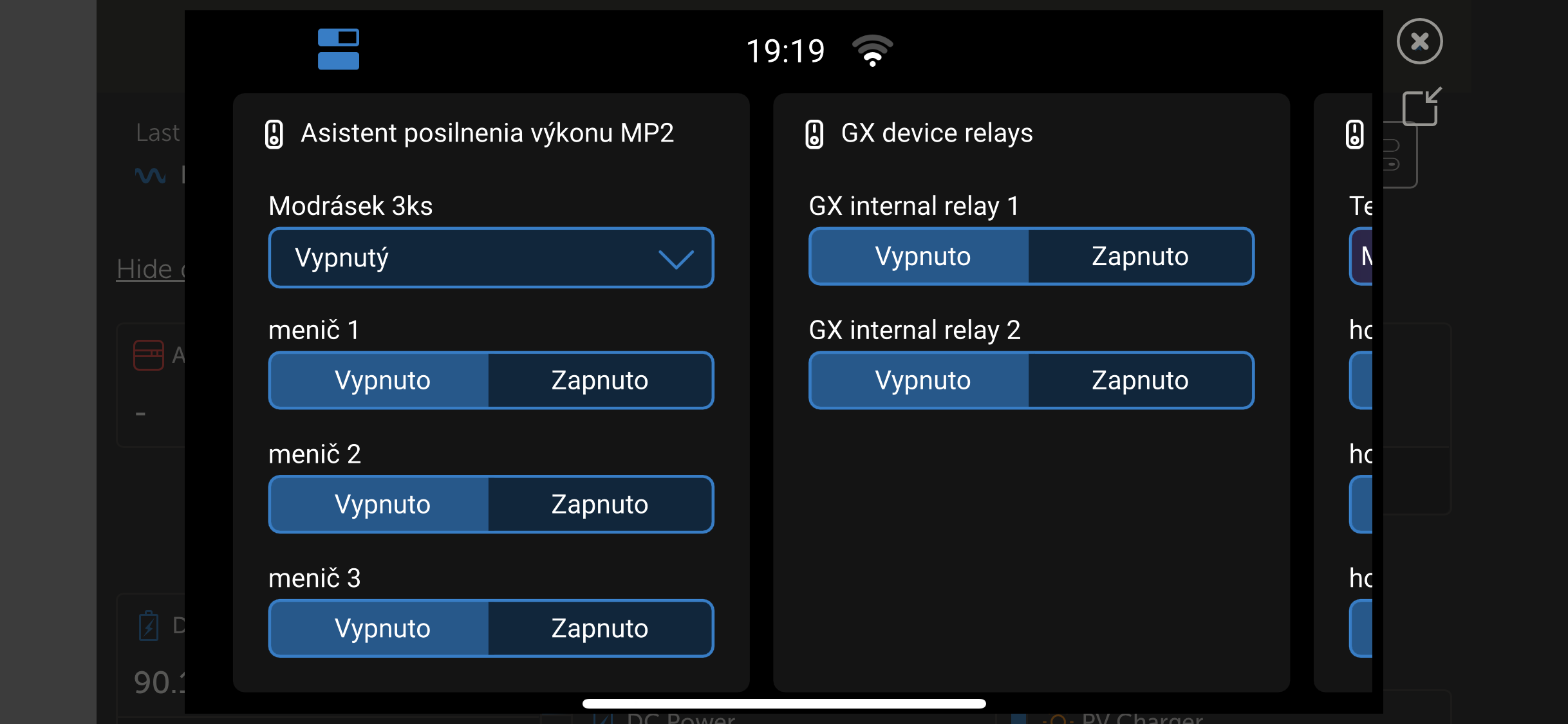

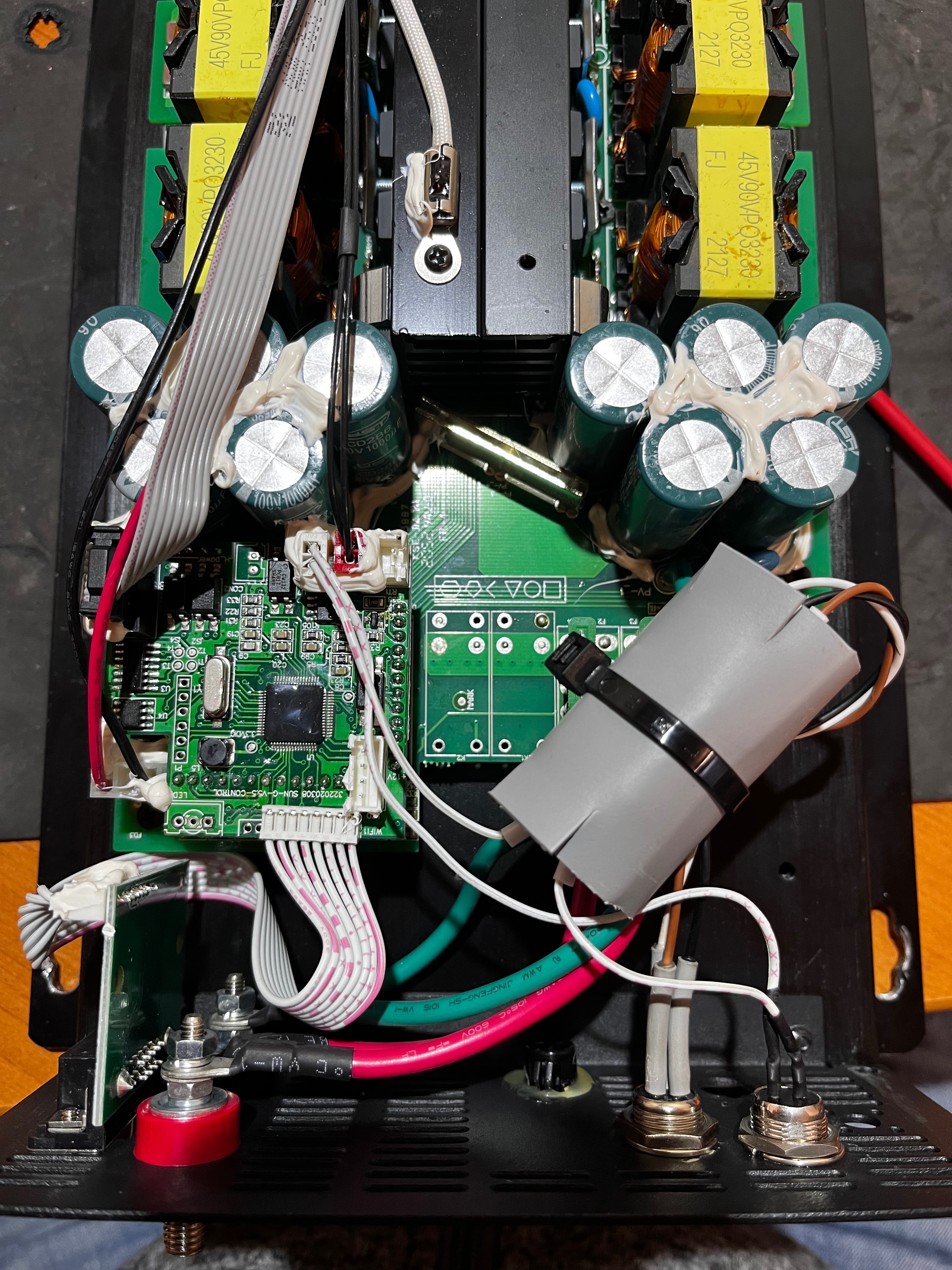

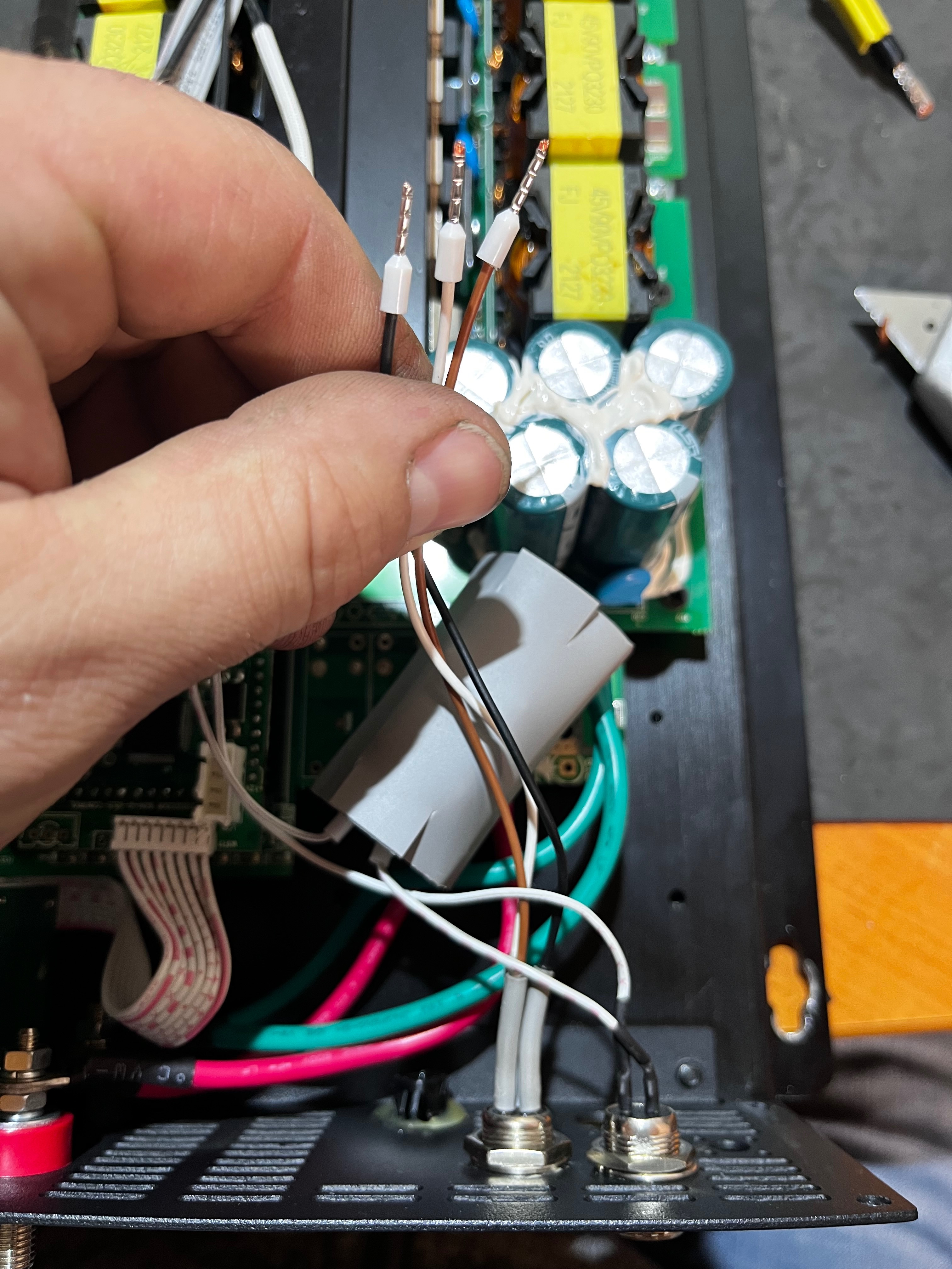

Osadil som rele do menicov na spinanie CT sondy.Rele su napajane 24V a ovladane z esp32 ktore to bude riadit z nodered.
Uz som im dal aj test a teda je to sranda vidiet na elektromery cisla viac ako 12000W odber v 1f
taky nezvyk.
A uz je ozaj rezerva v AC strane.
Jedine co som musel urobit bolo prevrtat tu 10mm dieru na 12mm lebo nemali mensie konektory. AC stranu mam vyriesenu cez jeden 3f stykac a to tak ze ked bude odber viac ako 5kw tak sa zopne ten stykac a zapne AC na menicoch.Potom sa sleduje odber a ked presiahne 7kw tak zapne jeden menic pomocou toho rele ktore zopne tu sondu.
Spinanie sondy tu maju vyriesene aj chalani ako napriklad Radar, ale stym ze ja som nechcel narusit tu izolaciu tej sondy.A je to fakt rychly nabeh toho menica.
A este ovladanie z remote console: No a zajtra ked bude dobre pocasie tak idu uz panely na strechu..
