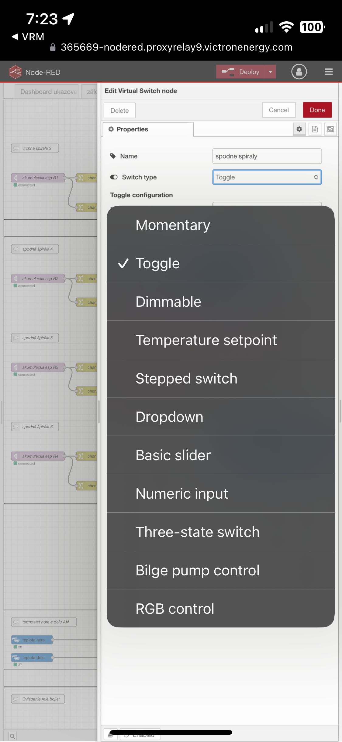

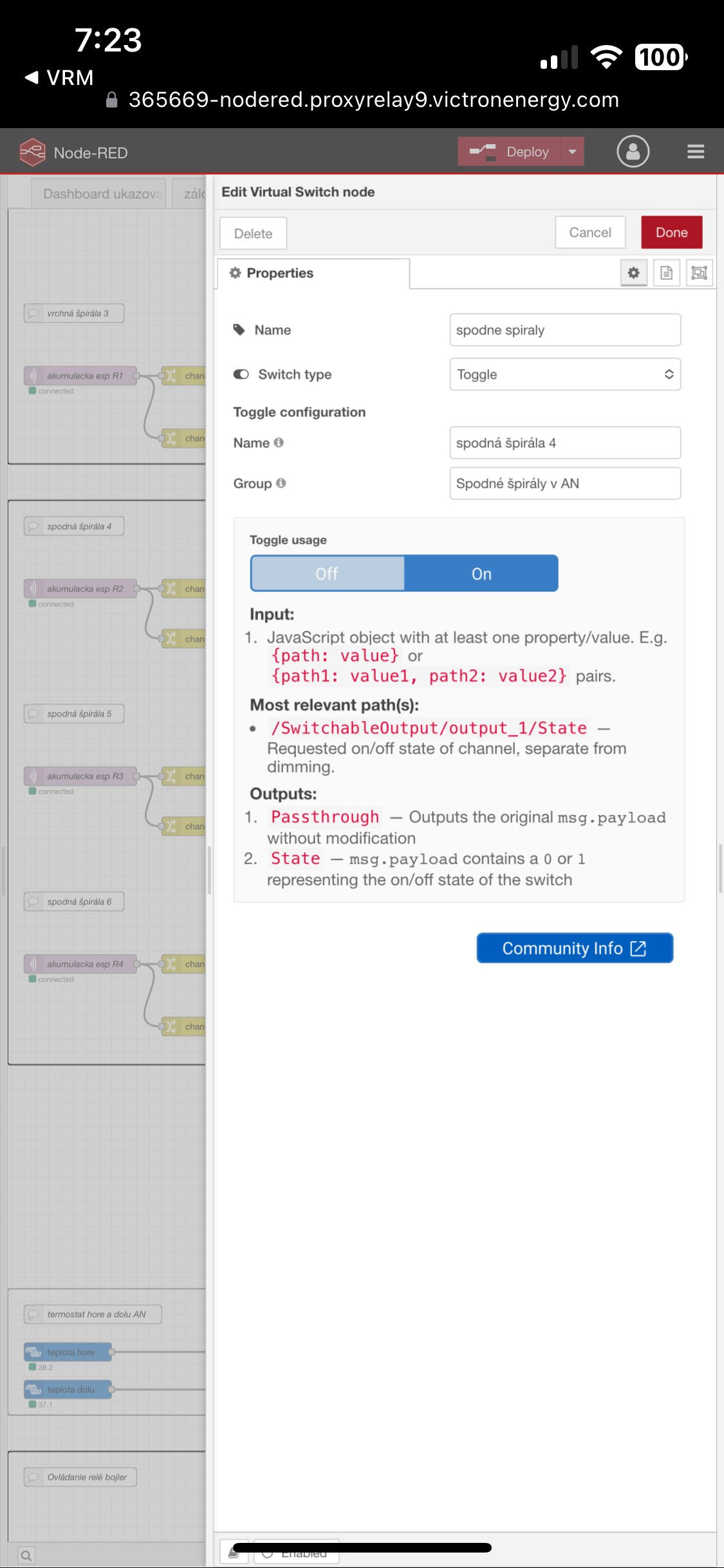

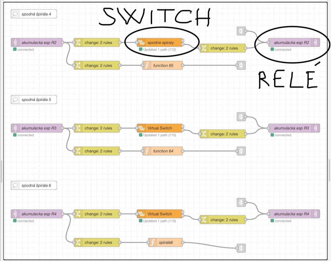

Vsetky rele co mam (okrem tych na cerbe a bmv) mam cez esp32 a pripojene do nodered cez mqtt.

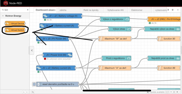

V nodered si potom vytvoris cez uzol Virtual Switch (uzol od victronu taky ten zlty) ovladac ktory sa zobrazi v konzole.: Ten potom prepojis s konkretnym rele ktore chces ovladat.Napriklad toto je rele z esp32 pripojene cez mqtt, ovlada jednu konkretnu spiralu v AN: Je tam na vyber z niekolkych typov switchov a da sa tam teraz urobit ovladanie na cokolvek.: Uz nemusis mat klasicky nodered dashboard a odtial to ovladat.Ale uz to ide mat pekne takto priamo na dipleji pripojenom k cerbu alebo v tej remote console.

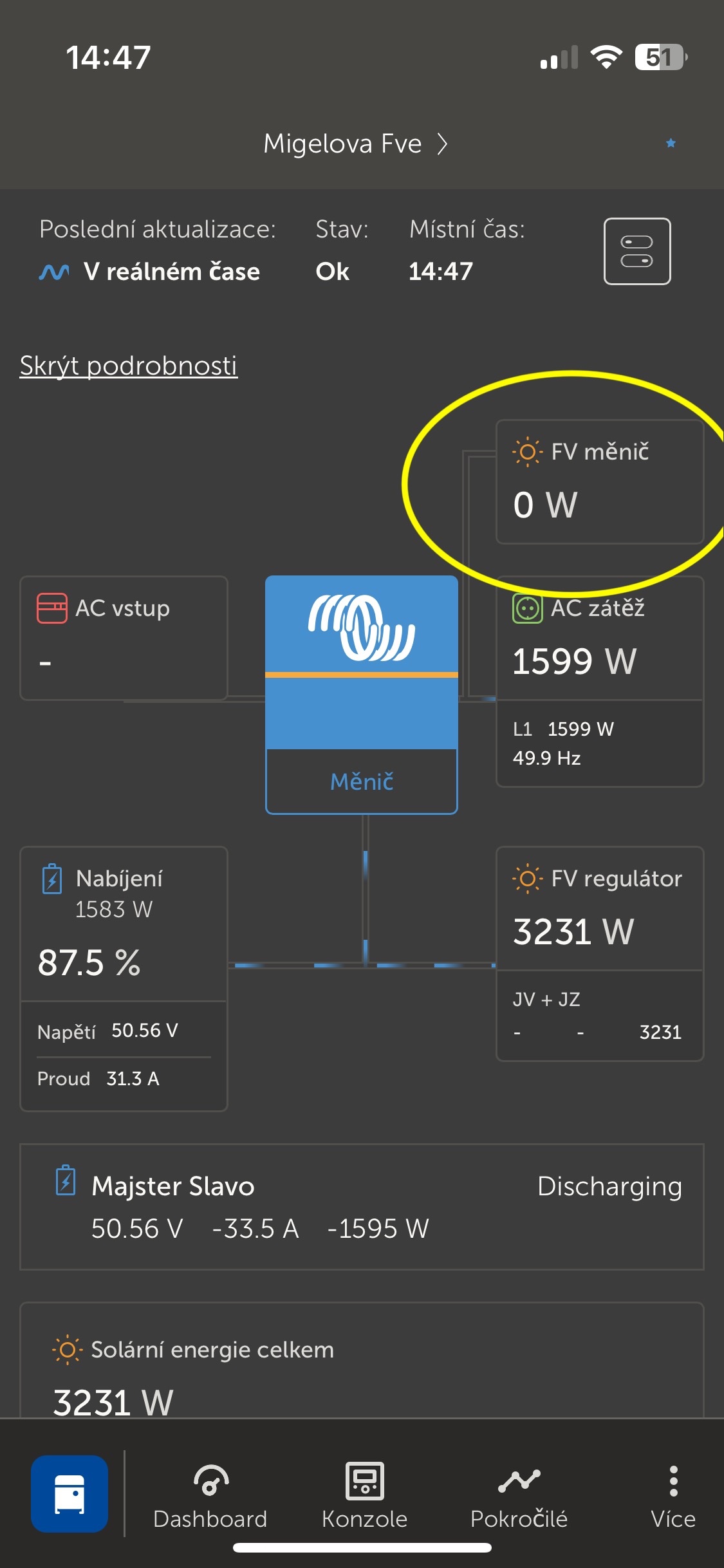

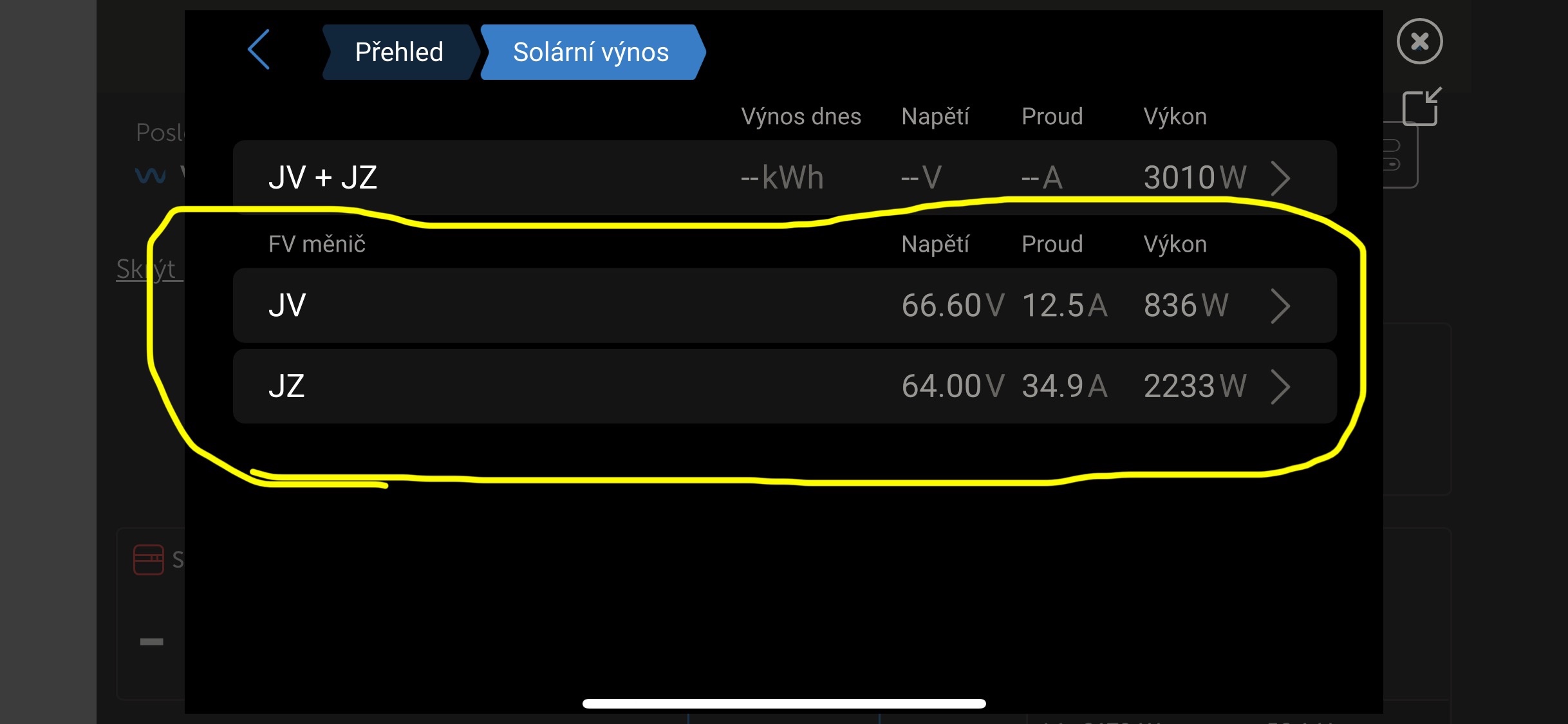

Ako som tu spominal v nedelu, ze som pridal regulatory epever do cerba, tak ano su tam pridane, funguje zobrazenie len v remote console.
ALE!!!

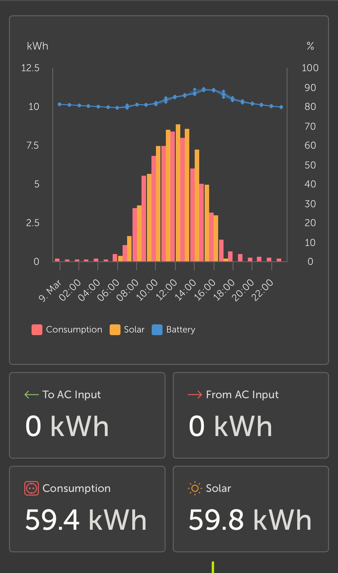

Ak mate nejake regulatory pripojene cez shunt do systemu aby ste ich videli aspon takto, tak ked ich zobrazite este takto, tak vam to bude pocitat vyrobu z regulatorov dvakrat
Museli by ste shunt vyhodit zo sytemu a nechat tam len takuto moznost (virtual device)
Ale je to blbost lebo vo VRM nevidite vobec vyrobu aj ked ju tam ukaze tu kolonku, ale je tam stale 0.
Cize ked nema clovek shunt tak ano je to moznost a je to funkcne.Ale ked ma neoriginal regulatory cez shunt tak je to blbost..
Takto ukaze ten virtual device vo VRM: A takto v remote console: No, a kedze si mysli ze ma tri regulatory tak ten vykon spocitava do jednej vyroby
Prisiel som na to az vcera kedze som to rozchodil v nedelu a hned vcera mi bolo divne ze som mal vyrobu 60kwh, ked realne by som mal mat 30kwh
ALE!!!

Najlepsie je kupit takyto rele board a ktomu jedno esp32 a je pokoj.
https://techfun.sk/produkt/16-kanalove-rele-5v/
Esp32 bude spinat jednotlive rele rovno z nodered a dokazes k tomu urobit podobne ovladanie, ako som uz ukazal vyssie v prispevkoch, z toho remote console napriklad...
