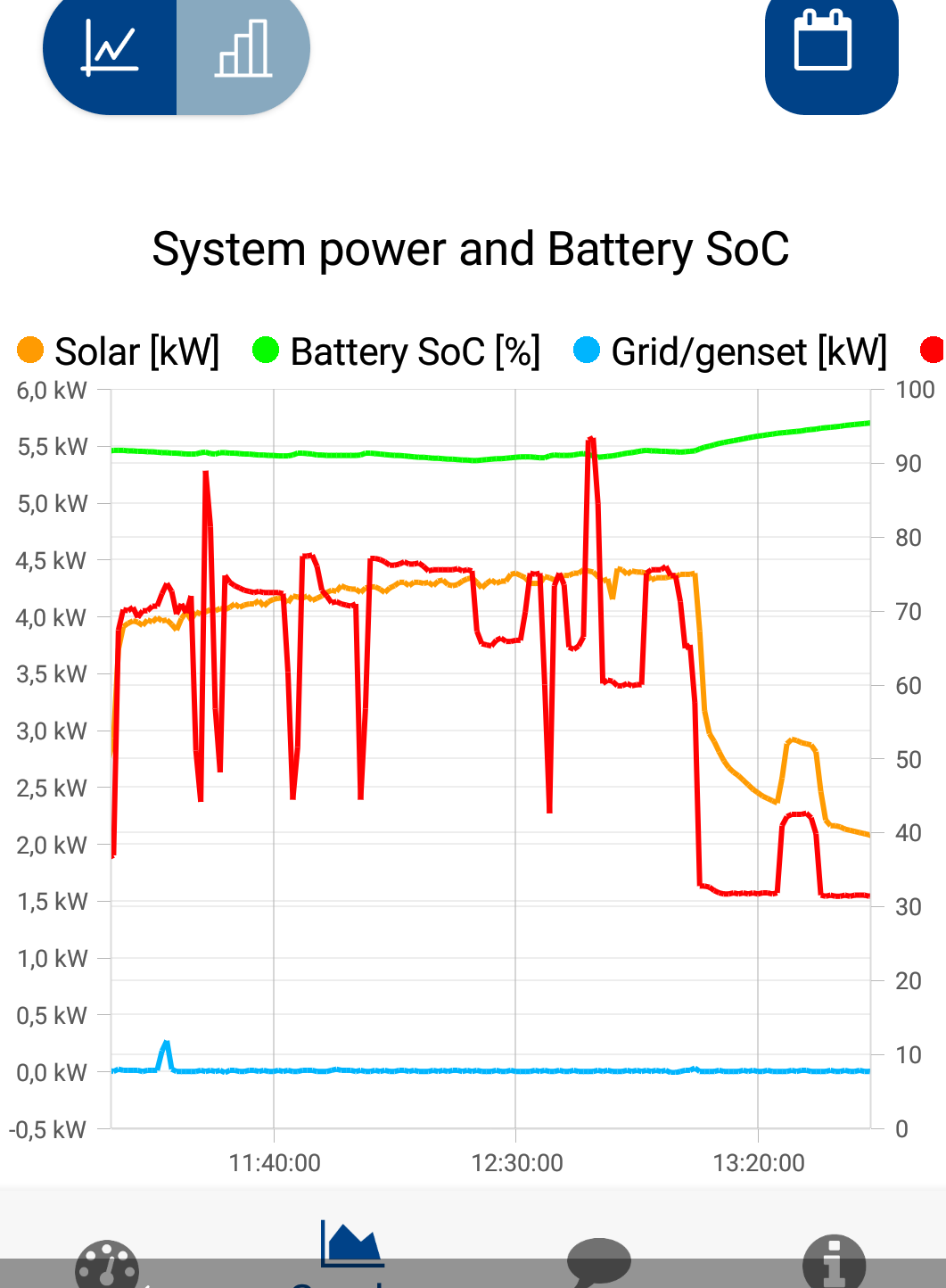

Tady je krásně vidět jak jsem včera otvíral/zavíral kryt VT80...
4 kW(80A) otevřeny kryt, 3.26 kW (65A)kryt zavřený

Zkuste prosím někdo najít log z léta, jestli to jede trvale 4kw....
Jesti to není vlastnost, tak je chyba v HW( teplotní senzor , jeho umístění, vada atd)
Takže tím to nebude.
