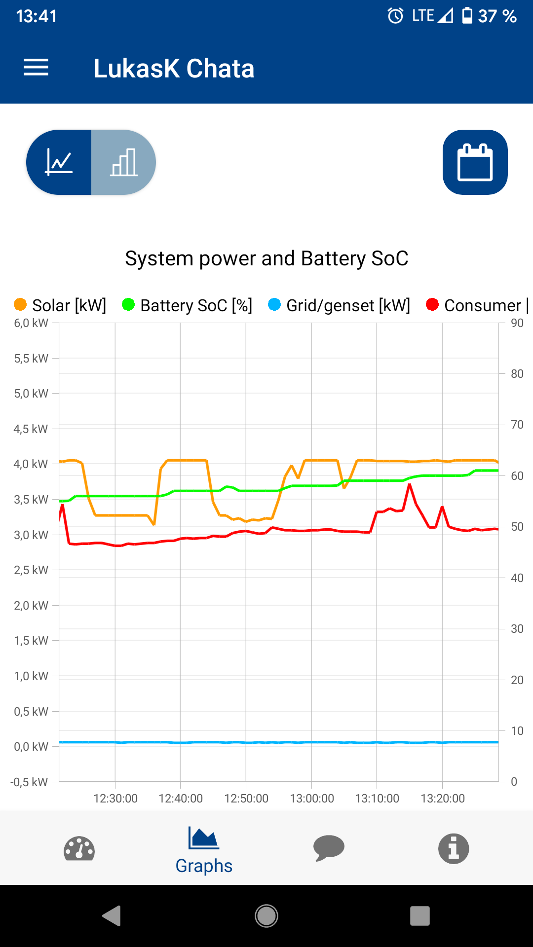

Tady je krásně vidět jak jsem včera otvíral/zavíral kryt VT80...
4 kW(80A) otevřeny kryt, 3.26 kW (65A)kryt zavřený :)

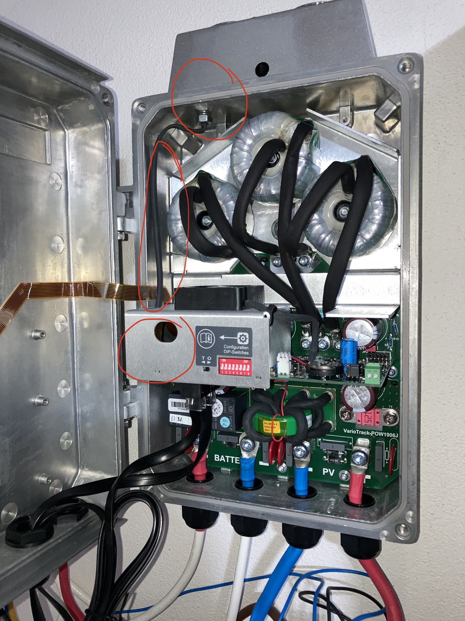

podle mne tam mas nejaky studeny spoj (privod od vnejsiho ventilatoru nebo konektor nahore na krytu). Pri zavreni se ti odepne ext. vetrak => VT65. Nemusi to byt na prvni pohled videt, zakvedlej tim privodem od vetraku.

Ahoj, vt-80 tlačí do baterek přesně tolik ampér,kolik nastavím, nikdy nebyl problém. Budeš tam fakt problém v kabelu k větráčku. včera foto

No právě na něco takového to vypadá. Jediné, co mě napadá, tak nějaký problém s přívodním kablíkem k externímu ventilátoru. Mohl by být třeba skřípnutý do dvířek, nebo něco s konektorem toho kablíku. Ale předpokládám, že to jsi asi zkoušel prověřit.

Když odpojím větrák za chodu, tak to řve chybu....
Takže tím to nebude.
Zkuste prosím někdo najít log z léta, jestli to jede trvale 4kw....
Jesti to není vlastnost, tak je chyba v HW( teplotní senzor , jeho umístění, vada atd)
