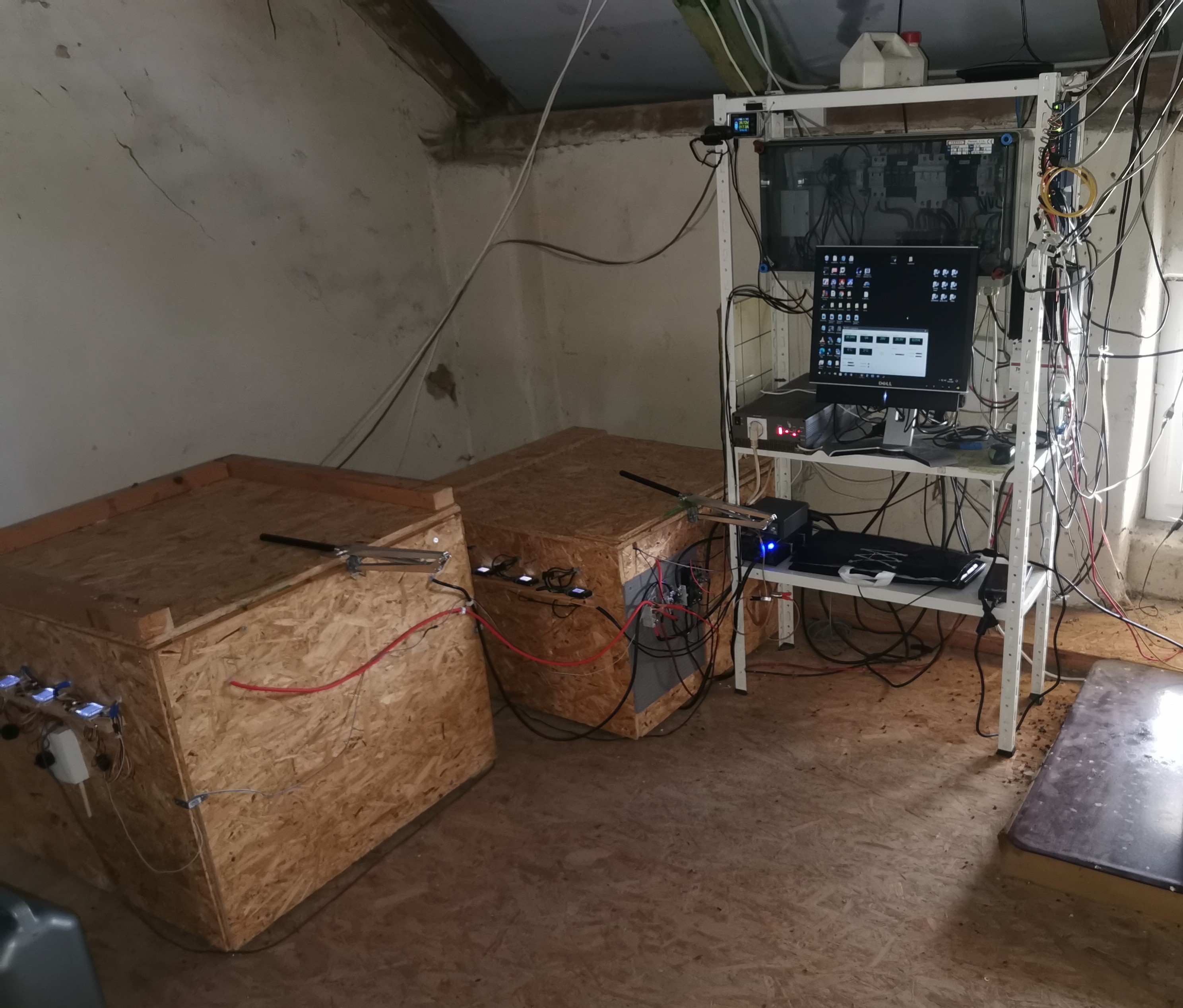

Ahoj, provozuji ostrovní FVE - http://s7.mypower.cz/fve-ivo12s
Aktuálně je postavena na konfiguraci
Aktuální denní spotřeba elektřiny je cca. 4 kW. Ale znáte to.. s jídlem roste chuť i spotřeba.
Z výše uvedeného vyplývá, že v zimě, při zasněžených panelech, je k dispozici elektřina tak cca. na 3-4 dny, což není úplně komfortní. Nehledě na v takovém případě nulovou rezervu, respektive nutnost konat předem, tedy již po 2-3 dnech je to potřeba řešit - elektrocentrálou.
Od března/dubna je to OK, ale zase vůbec nevyužiji kapacitu sluníčka/panelů. Pro úplnost dodávám, že se jedná o samostatně stojící budovu, kde přivedení ČEZ distribuce elektřiny je nákladově úplně mimo realitu. Ověřeno poptávkou.
Proto bych rád navýšil napacitu na 2-3 násobek, tedy dalších 12-24 kW navíc. Současně tím ale vyvstává otázka, jestli by nebylo vhodné předělat systém na 48V vzhledem k úbytkům napětí na vysokých proudech atd. Vzhledem k nákupní ceně baterií by nákup měniče asi nebyl nejdůležitější položkou. To ale znamená předělat elektroinstalaci, mám tam převodník mna 12V u trvalých odběrů při vypnutém 230V, monitorovací PC, atd. Kapacitu foto panelů bych zatím neřešil. Na střeše je prostoru dost a později uvidíme.

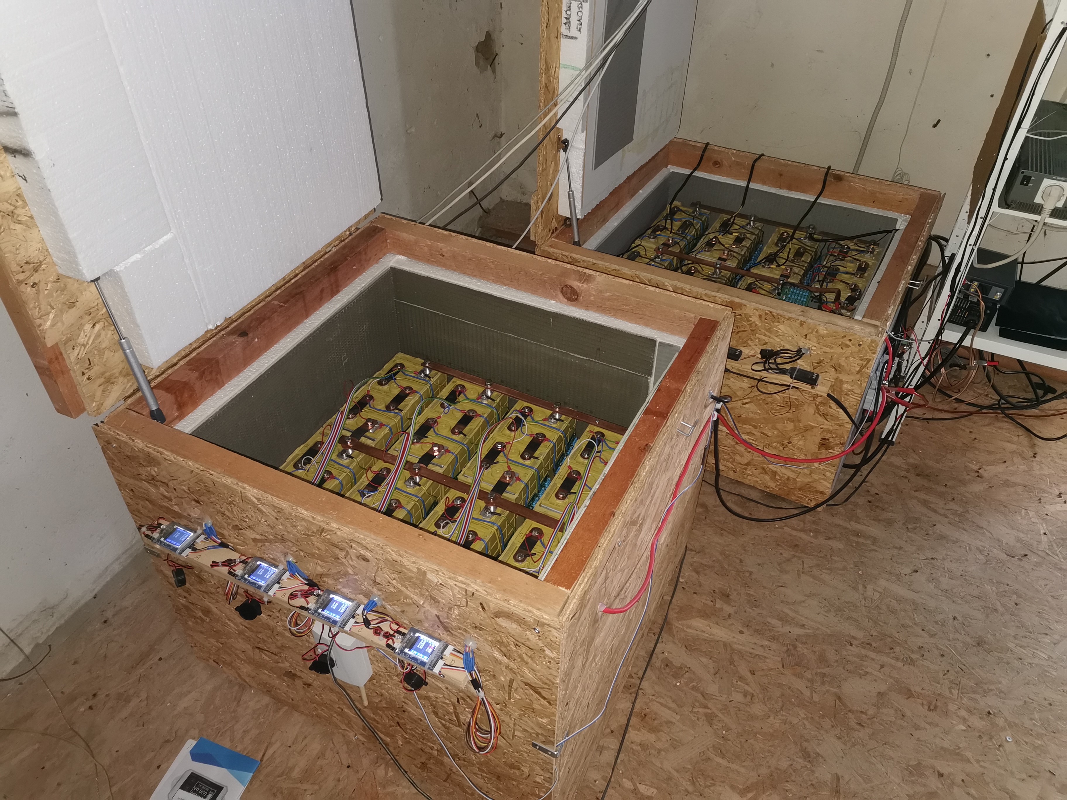

2 paralelní sady baterií 12V; 2S-4P tedy z elektrikářského pohledu 2S-8P
postaveno z baterií 12V;60A tedy celková kapacita cca 480A = cca. 12 kW

Jednoznačně chybí panely jen.Přeci když si projdeš výrobu za prosinec 2020 tak sám vidíš,že ti nechybí baterka na 4kWh denně,ale panely co by ji naplnily v dnech,kdy slunce vyleze jen na krátkou dobu a s menším osvitem díky sklonu a vzdálenosti Země od Slunce.Pokud ti proudy vyhovují na stávajících 24V, tak bych do toho nesahal,pokud ale roste chuť a sbíhají se výkony více,pak je čas přejít,ale to znamená vše znova a stávající komponenty postoupit do bazaru.A stavěl bych to rovnou na 48V.
Máš přehled o teplotě kolem bedny a v ní v mrazech,to by mě zajímalo? A taky mi není jasný ten rozdíl: leden 2021/prosinec 2020 to tam nefunguje regl,nebo jsou panely pořád pod sněhem?

a) tento týden venku -8°C až -4°C. v bedně bylo minimálně +3°C, maximum bylo kolem +8°C, důvod byl fungující pasivní BMS při nabíjení centrálou. Jak jsem psal jinde, mám to celé pod neizolovanou střechou... tak alespoň něco z té teploty zachránit. Ale odběr je vlastně docela minimální, takže nějaké pasivní zahřívání se nekoná.marko250 píše:Máš přehled o teplotě kolem bedny a v ní v mrazech,to by mě zajímalo? A taky mi není jasný ten rozdíl: leden 2021/prosinec 2020 to tam nefunguje regl,nebo jsou panely pořád pod sněhem?
b) odpověď je v a), regulátor nefunguje, jen měří zvyšující se napětí na baterii když nabíjím centrálou.
