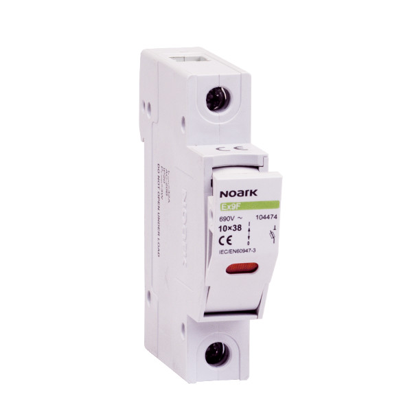

cim odpinate panely?
válcové pojistky 10x38, odpínač Noark Ex9F - montáž na DIN lištu
