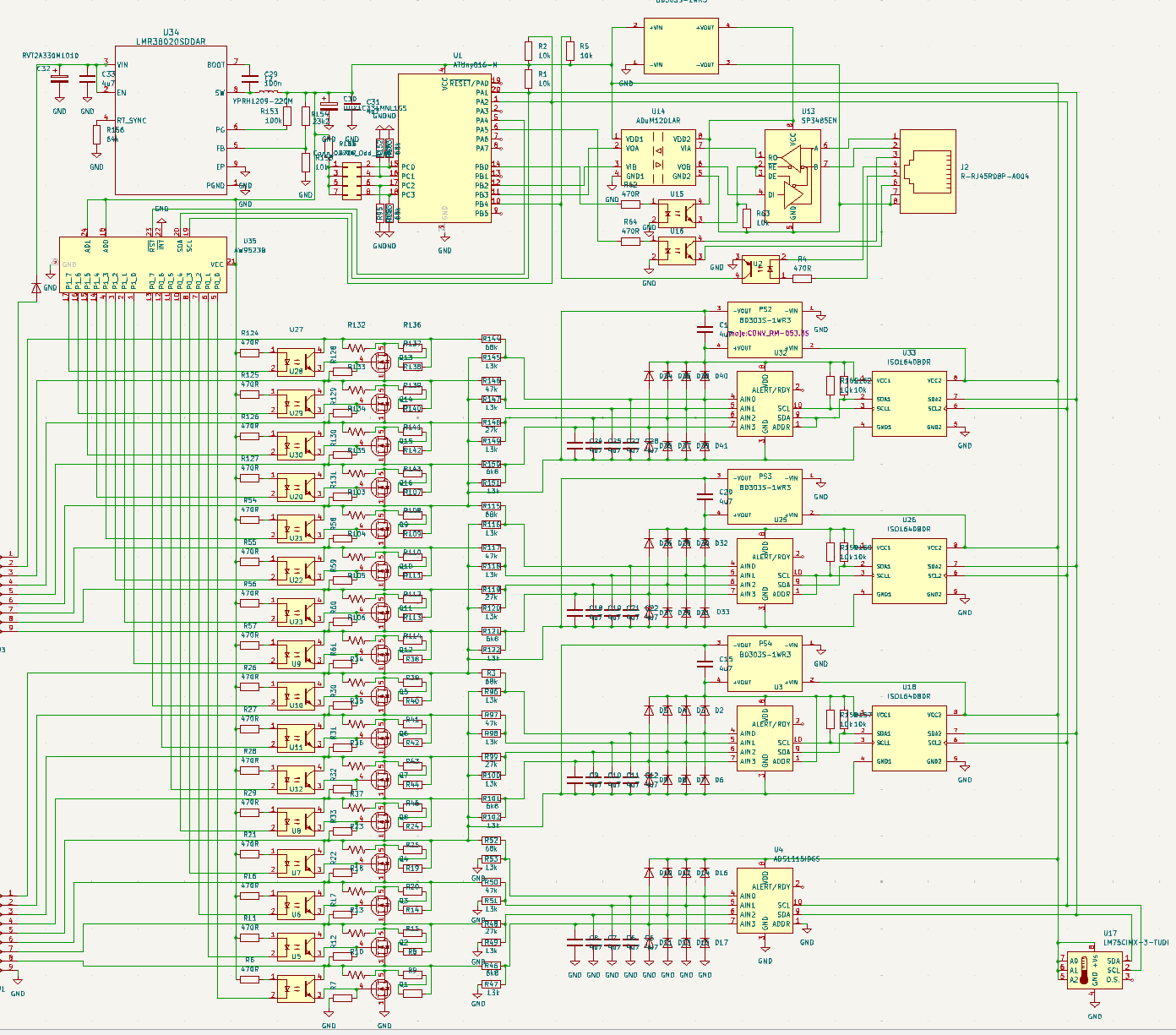

Já jsem se konečně po delších odkladech (daných netechnickými důvody) k tomu taky dostal.
Aktuálně jsem nastudoval vysokonapěťové protokoly a asi to postavím (aspoň v prvním přiblížení) na HV protokolu Pylontech.
Ten je úplně jiný než LV protokol Pylontech.
Kolem toho LV je všude spousta informací a je to i hotové třeba v ESPhome.
Kolem toho HV je těch informací míň, ale myslím, že už mám snad všechno potřebné.
Protože baterku ještě nemám, tak zatím chci zkusit jen poloviční cestu - přinutit komunikací měnič aby nabíjel fiktivní baterku.
Na bateriový výstup měniče připojím infrazářič a měnič napoveluju, aby ho "nabíjel" 200V a nějakým proudem.
Jsem docela zvědavý, jestli to pojede.
A hlavně co on udělá, když mu řeknu aby to nabíjel 200V a 1A, což v praxi musí dopadnout tak, že napětí na tom infrazářiči spadne dolů na nějakých 130-150V. Jestli to tomu měniči bude vadit nebo ne a jak se s tím popasuje.
Pokud tady někdo má s podobnými pokusy nebo simulátory zkušenosti, rád bych dal řeč.

Ale jsou to zatím jenom moje vlhké sny. Momentálně lepím jednoduchý HW s procesorem STM32, abych měl čím tu virtuální baterku simulovat.
Dělám to zatím jen jako bastl, ke kterému bude připojených několik tlačítek pro ovládání (zapnutí/vypnutí nabíjení, nastavení různých proudů a napětí).
A budu doufat, že nějak bude fungovat hlavně to vypnutí nabíjení, abych měl čím do DC vypnout.
Asi ještě před těmi pokusy pro jistotu vyrobím plánovaný "kontaktor".
Bude to IGBT spínací tranzistor, přemostěný stykačem.
Při zapnutí se vždy napřed sepne IGBT a pak (skoro hned) sepne stykač.
Při vypnutí se napřed vypne stykač, a až po nějaké prodlevě vypne i to IGBT.
Tím by mělo být zajištěno, že na tom stykači nebude hořet žádný oblouk, i když to nebude žádný speciální stykač pro DC.

mne tvoja snaha pripomina znovu-objavovanie kolesa. Vysokonapatove systemy (rozumej nad 48V) nie su ziadna hracka, rozhodne nie pre DIY hobbikov. Kazda "nehoda" je vacsinou fatalna oproti 48V systemom.
Robil som par BMS systemov na baze DIYBMS pre vysokonapetove systemy (az do 192S), problemom zostava rozumny shunt s galvanickou izolaciou a RS485 vhodny nad 70V. Do 70V problem nie je, chip INA 229/8 riesi problem, ale pre baterku s radovo 200-500v uz potrebujes inu kavu, ak teda nechces riesenie s napatovym delicom. K cene pod 500e sa tiez dostanes len tazko, normalne trakcne komponenty na DC600V nestoja 5.50 a BMS JKBMS je za 550e+ co povazujem za primerane veci. Ak zratam naklady na DIYBMS = 80e za control board, a 10x po 50e za 16S batteryboard=500e, tak sa to skratka "neoplati", a to este nemas shunt.
DIYBMS podporuje pylontech CAN aj HV protokol. zdrojaky su k dispozicii, staci sa pozriet.

Já jsem se na DIYBMS kdysi dávno trochu díval. Je to už dlouho, tak si možná všechno nepamatuju a možná došlo k nějakému pokroku.
Tehdy to bylo myslím udělané na nějakých relativně dost velkých modulech, které musely být mimo články.
Takže pokud bych to chtěl dostat přímo na články (a to rozhodně chci), tak bych to stejně musel přeroutovat.
Kromě toho to bylo postavené na nějakých procesorech AVR.
To je pro mě historie, ke které už se nechci vracet.
Sice by to mohlo mít nějaké výhody (širší rozsah napájecího napětí a tím možnost to připojit i na články NMC/NCA).
Ale protože to stejně chci jen na LFP, tak ani tohle pro mě zas takový význam nemá.
A jinak už to má jenom nevýhody.
Kromě toho je to sice distribuovaná BMS, ale měl jsem tehdy z toho pocit, že nadstavbový SW autor pojímal jen pro dost omezený počet článků.
Tedy podstatě jako nějaké distribuované LV řešení.
Nicméně je možné, že si to pletu, už je to dávno.
Ale zkusím na to kouknout, jestli se tam udál nějaký pokrok.
Pokud tam mají implementovaný i protokol Pylontech HV, tak třeba počítají i s nějakých řešením na větším napětí.
Ten protokol ale ze zdrojáků loupat nebudu. Existuje k němu popis (dával jsem tady odkaz), to je pro mě lepší cesta si přečíst zadání a napsat si to sám.
K tomu cos psal, že je problém: napěťové měření je triviální, to vyřeší odporový dělič.
Měření proudu se dá dělat více způsoby. Buď se dá měřit na záporné větvi, pak je to triviální.
Nebo by se měřilo na kladné, pak to může měřit jednoduchý procesor na bočníku, a galvanicky oddělená by byla jen komunikace toho procesoru s hlavním systémem.
Nebo úplně nejjednodušší je tam fláknout Hallovku ve formě průchozího jádra.
Pokud by se povedlo sehnat za rozumné peníze nějakou close-loop, tak super.
Pokud ne, tak i open-loop v takové aplikaci vyhoví.
Měření mám k dispozici i z měniče, takže tady jde v podstatě jen o dvojitou kontrolu.
K ceně: mou ambicí je dostat modul pro jeden článek do 100Kč, tj. do nějakých 4 Euro.
Pokud bych to vzal s rezervou za 5E, tak pro mých 80 článků jsem na 400E.
K tomu přiskočí něco za řidicí elektroniku (ne moc, tak 15-20E) a hlavně za nějaké stykače a IGBT.
Nějaké jističe a pojistky tady budou naopak o dost levnější než na šílené proudy LV baterek.
Tak si myslím, že není nereálné se dostat někam do oblasti kolem 500 E.
Ale i kdybych byl výš, tak se z toho nezhroutím. Dobrý pocit je k nezaplacení (na vše ostatní je tu Mastercard).

držím palce a podporuji. Pokud by jsi něco potřeboval, napiš co a mohu nad tím přemýšlet taky.
Moje cesta byla jiná... chtěl jsem vyřešit galvanické oddělení bezdrátovou komunikací. Moje vize byla kolem 160s a modul pro 4 články by znamenal 40 jednotek s wifi + 1 centrální s komunikací do střídače + 1 proudová / odpojovací.
pak jsem začal studovat, jak funguje ten esp bezdrátový protokol, a zjistil jsem, že je to pouze bod-bod. To znamenalo změnu a nutnost přejít na wifi. Nebojím se toho a ze zkušenosti vím, že přenos tam bude minimální, a tak by cca 20-30 esp na jednom AP mohlo být. Technicky na 2,4 GHz jsou 3 kanály, které se nepřekrývají, takže by na 3 různé wifi šlo připojit 60-90 modulů.
To mě postavilo do stavu, že 4s modul by mohl stačit, ale kamarád mě ukecal, ať to udělám větší... chtěl jsem tedy 8s a nakonec, když mi došlo, že pro druhé 4s potřebuji už i galvanické oddělení, protože to měřím přes ads1115, které vím, že je schopné velmi přesně 4 články měřit, tak to klidně mohu udělat na článků víc. No nakonec jsem skončil u 16s, aby to šlo použít i samostatně na klasické 16s baterky.
Při návrhu desky mi došlo, že to byla asi chyba.... na návrhu DPS jsem to přerušil. Po týdnu práce a studování datasheetů tak, aby to bylo v Číně levně vyrobitelné, jsem zjistil, že se to dá koupit a chuť mě zatím dočasně opustila. Musím ale dodat, že mě stavba vlastního zařízení, které jsem schopen diagnostikovat a servisovat láká o dost víc, než koupě black box něčeho, co ještě nikdo, koho znám, netestoval.
Při návrhu té desky tam mám navrženou i galvanicky oddělenou komunikaci přes rs485 (v neotestované fázi, protože mě kamarád přesvědčil, že kabelem to bude lepší než bezdrátem) a současně tam jsou i tupé optočleny tam i ven. Moje teoretická vize byla v tom, že tohle by mohla být hardware level ochrana... výstupní optočleny by posílaly jen signál battery good a jednotlivé bloky by tyto optočleny zapojily do série, kdyby jedna baterka měla špatné parametry, tohle by rozpojilo kontaktor. Vstupní byla zase myšlena tak, že kdyby nefungovala komunikace kompletně, tak přes tento vstup by se BMS řeklo vybíjej celý pack (očekávalo to nějakou master jednotku nad všema).
Jak říkám, bylo tam vícero nápadů... Když se za tím ohlížím zpátky, měl jsem udělat malý jednoduchý modul pro 4 články, nedělat tam galvanické oddělení, nedělat tam komunikaci... protože by to už i na zapojení bylo mnohem pohodlnější než něco pro 16 článků do jedné BMS a svěřit to kompletně wifi. Můj problém je v tom, že úplně neholduju programování. Pokud by tě něco z tohoto zaujalo a chtěl by jsi to využít, domluvme se jak a hecnu se a dodělám to. Pravda, měl jsem u 16s 4 jumpery na nastavení adresy, což umožňovalo adresovat 16 modulů pro až 256 článků... u 4s varianty bych ty adresní jumpery musel 2 přidat....

Odpověď na 2 posty, Matess i kodl69:
Díky oběma za odpovědi a informace.
Já rozhodně chci jít do uspořádání, kdy každý článek má na sobě svého hlídače. Tedy malá deska na každém článku.
Chci, aby byly dost malé. V podstatě je můj limit pro modul cca 30x45mm.
Ta šířka 30mm vychází mimo jiné z toho, že mám hubené články EVE 105Ah, které mají šířku jenom 36mm.
A ty rozměry jsou dále diktovány tím, že je chci nechat vyrobit po 6 kusech na jednu desku 100x100mm, což je v Číně ten nejlevnější rozměr.
Takže pro můj počet 80 článků to znamená nechat udělat (s drobnou rezervou) 15 desek.
Balanční odpory chci takové, aby jeden byl schopný spálit 200mA, druhý pak 400mA. Tedy dohromady 600mA.
Je to možná zbytečně moc, ale protože to bude řídit PWM, tak dolů se dá jít.
Uspořádání bude oboustranné. Zespodu procesor a podpůrné věci, shora balanční odpory (SMD provedení, asi 3x velikost 2520), konektory a 4 LED (zelená status, žlutá komunikace, 2x červená balancování).
PCB chci nechat vyrobit v kuse, bez můstků. Osadím dohromady (mám technologii na výrobu masek pro dávkování pasty), přetavím a teprve pak rozfrézuju (opět na to mám technologii).
Ke galvanickému oddělení: každý modul bude komunikovat jen se svým sousedem. Takže rozdíly potenciálů budou jenom pod 4V.
Bude to realizováno přes jeden optron, komunikace je do jednosměrného kruhu.
Vyšší potenciálový rozdíl bude až na konci kruhu, tam možná přidám nějaký oddělovač navíc, abych nemusel u každého modulu řešit vysoké izolační odolnosti a tím i vzdálenosti.
Jak jsem psal, rád bych se dostal u jednoho modulu na cenu do 100 Kč, tj. 4 Euro.
Možná to vyjde, možná ne. Přece jen konektory taky něco stojí, výkonové odpory taky.
Procesor bude STM32G030.
Na každém modulu bude jeden SMD termistor přímo na desce (bude blízko terminálu, kam bude deska našroubovaná).
A druhý na drátech na druhé straně, který přijde přilepit páskou na střed článku.

1) prepac, tu poznamku som nepisal ako kritiku, ale skor ako nazor na zamyslenie, ze taky modul ako potrebujes uz existuje. Ak ho chces navrhnut z nuly, je to samozrejme Tvoj cas (a peniaze), ale ja by som rozhodne isiel cestou pouzit uz odskusane riesenie a len ho "vylepsit". Samozrejme, znovupouzitie projektu pre LV na HV so sebou prinasa aj urcite obete.
2) HV BMS (komercne) poznam JKBMS High VOltage. RIesenie je popisane, staci si prestudovat.
https://www.jkbms.com/products/high-vol ... ancing-bms
Dale a Orion. Bavime sa o BMS pre 80-120S pripadne viac. Ceny tomu zodpovedaju, 500e+ az po 2000e pre automotive.
3) viac-nasobny napatovy delic so sebou prinasa pokles presnosti>viacnasobny. Ak zoberiem bezne dostupne INA229, na to aby si tam doskackal zo 600V, by si potreboval 4 a viac "deleni" co znamena ze presnost BMSky by bola na urovni hallovej sondy, ak nie horsia. Navrhovat BMS bez vypoctu SOC je uplne mimo, to nie je potom BMS, ale obycajny "monitor napatia" jednotlivych clankov. To, v akom stave je baterka v podstate netusis.
To co oddeluje dobru BMS od zlej je to, ako meria prudy 0-10A, v com je JKBMS relativne zla oproti DIYBMS s bocnikom pripadne Victron currentSHunt.
4) velkost "clanku" >>> aktualny DIYBMS ma 60x30mm, takze pri ocesani to imho nie je problem (kuk foto). Co vidim ako problem (a je to aj jeden z najvacsich problemov DIYBMS) je:
pri 80-120S baterke pouzit 120x rovnaky "battery modul" je = neekonomicke - potrebujes 120x CPU (s cenou nad dolar si na 120usd a vyssie len za cpu). k tomu ostatna bizuteria -> kablovanie je ciste harakiri. Viem o com vravim, kabloval som 120S baterku a robit to 120x 4kable TX/RX>>> omnoho lepsi by bol Bluetooth alebo iny bezdrotovy modul - ale zasa problem cena. S nakladmi do 4e osobne problem nevidim, DIYBMS sa sprace cisto so suciastkami do 4e a to ma balancovanie 1.6A. 2x balancovaci odpor by som riesil rovnako ako DIYBMS balancovacim polom.
5) optoizolator na komunikaciu povazujem za nutnost. DIYBMS to ma tiez len na jednej strane, zatial s tym ziadny problem nebol.
6) obojstranny PCB je imho nestastny navrh, jednak je osadzanie drahsie, v pripade ladenia to otacas v kuse v ruke, ak to davas na dosku, musis to podlepovat a riesit chladenie.
7) zostava este otazka "riadenia" celeho orloja a komunikacia s menicom na baze Pylontechu. Zasa, DIYBMS ma k tomu kod, zdrojak je, mozes sa inspirovat. Ale chapem, ak chces zacinat od 0, je to tiez cesta.
Ako som povedal, meranie napatia na clankoch problem nie je. Problem je meranie prudov 0-100A s baterkou do 600v.

Moduly 60x30, schema zapojenia.

Díky za odpověď.
Na to JKBMS jsem se podíval, a byl jsem z toho lehce zmatený. Hlavně teda z reálných nabídek na Alibabě, jinde jsem to neviděl prodávat.
Pokud neumí zákazníkovi jednoznačně a přehledně popsat co bude v dané sestavě potřebovat, a pokud výrobce neumí napsat ani nějakou orientační cenu, tak ať si to nechá.
To DIYBMS je pěkné, ale jak jsem psal, stejně bych si to musel přeroutovat. Jednak to zmenšit, a hlavně to udělat nasazovací přímo na terminál.
A procesory AVR prostě už používat nechci.
K Tvým výhradám: pořád nějak nemůžu najít scénář, kdy by přesné SOC bylo nějak zásadně podstatné. Možná tak pro dobrý pocit, ale jinak v praxi k ničemu.
Pokud mám elektriky z panelů dost, tak je budu cpát do baterky co se vejde.
Pokud nebudu mít dost, tak mi to stejně nijak nepomůže a měnič si zbytek vezme z gridu.
Není to auto nebo mobil, abych podle SOC plánoval jak daleko dojedu nebo jak dlouho ještě budu moct telefonovat.
A řídit podle SOC jestli si mám pustit rychlovarku a si uvařit kafe, to asi ne.
Nerozumím cos myslel dělením u nějakého INA.
Jak jsem psal - buď vyhoví Hall, pak není co řešit.
Nebo nevyhoví, tak nastoupí měření na záporném pólu. Dokonce možná ani ne na bočníku, ale na nějaké části kabeláže nebo tišťáku (s kompenzací teploty).
A kdyby to z nějakého důvodu nevyhovělo (teď si neumím představit proč, ale předpokládejme to), tak budu měřit nahoře a malý procesor (visící napěťově na tom vysokém potenciálu) to galvanicky oddělené pošle dolů.
Mimochodem procesory STM32 (mnohem výkonnější než AVR) jsem nakoupil za cca 10Kč/kus. Tedy v řecké měně cca 0.4 Euro/kus.
Dodatečný optoizolátor zase tak samozřejmý není. Na každém modulu samozřejmě *) jeden bude, tak jestli tam na konec posadit ještě jeden dodatečný, udělaný s vyšší napěťovou odolností, to není nezbytnost, jen vylepšení.
*) Poznámka: ono to dokonce ani s tím optronem na každém modulu nemusí být tak samozřejmé. Vzhledem k tomu, že je tam jasně daný napěťový skok proti sousednímu článku, tak by se to dalo udělat dokonce i galvanicky neoddělené. Možná se nad tím ještě zamyslím a zkusím to namalovat.
Kromě ušetřených pár korun by to hlavně mohlo komunikovat o dost rychleji.
Oboustranně osazená deska: původně jsem to neměl v plánu, protože mám technologii na přetavení jen jednostranně osazených desek a tu druhou stranu budu muset pájet nějakým náhradním způsobem. Ale nevím, jestli se s tím na jednu stranu vejdu. Taky by se mi líbilo, že by procesor byl schovaný dole a nebyl tak zranitelný. Navíc termistor bych stejně chtěl mít ze spodní strany, tedy směrem k článku.
Inspirovat se zdrojákem moc neumím. Nerad čtu cizí kód a dumám, co tím autor myslel a proč to napsal zrovna takhle.
Pokud to tedy není něco excelentního (jako jsou třeba některé věci v jádře Linuxu), kdy je to obohacující.
Většinou je pro mě jednodušší a příjemnější si to napsat sám, zgruntu na zelené louce.
Takže studovat zdroják možná v případě nějakých nejasností kolem komunikačního protokolu, kdyby něco nebylo jasné z popisu nebo logů.
V čem máš pravdu je fakt, že dělat 80 desek bude celkem záhul.
No ale dal jsem se do boje, tak musím bojovat.
Mimochodem docela inspirativní mi přišel obrázek, kdy někdo dneska prodával starou LV baterku. Bylo to na vedlejším serveru.
https://solarforum.cz/download/file.php?id=9158
Tam právě měl udělanou distribuovanou BMS podobného typu, nasazenu přímo na terminály článků.
Ale měl tam takovou zajímavost, že propojení mezi jednotlivými moduly měl udělané jen 1-drátově.
Přijde mi to jako dobrý nápad, když jako druhý pól můžu použít to silové propojení.

1) pytal som sa este EV fanusikov, co pouzivaju, tak este vypadlo TopBMS
https://www.topbms.com/lm3/
2) k tvojim uvaham o SOC - ak naozaj planujes len rezim, ze menic ide ako power-based (výkon / tok energie),
baterka je jen buffer, SOC je fakt jen informativne cislo a suhlasim s tebou, ze presne SOC ti neprida ani watt naviac. Presne colombovo meranie je strata penazi aj casu
Kedy vsak zmysel zacina davat - napr. pri planovanom scenari "plnim baterku az po 100% kym to ide", ktory je myslim nespravny.
2.1) Ochrana baterie (hlavne LiFePO₄)
-riadenie min / max SOC
- vyhneš sa: dlhodobemu 100 %
- hlbokemu vybitiu (pod 20/pod 10) ked uz zacina skakat leaf minimum voltage na packu
- ale tu staci hrubý odhad, nie laboratorna presnost
2.2) Prioritizacia energie (pokročilejšia logika)
Napr:
SOC < 30 % → neohrievat bojler
SOC > 80 % → presmeruj prebytky
napr. Home Assistant / PLC
tu uz nie je SOC o pocite, ale realna "riadiaca premenna"
2.3) Ostrov / záloha (moj pripad)
- výpadok siete
- zimne dny
- seria zleho pocasia
Tam už se SOC zmeni z „nice-to-know“ na „kolko mam casu“.
3) DIYBMS s "jednym" pripojovacim kontaktom je fajn hack, nevyhoda takehoto riesenia je ze ked nieco robis s baterkou, musis v kuse odskrutkovavat cell-modul. Ku mixu komunikacie a siloveho vodica - mne osobne by to za "usetreny" jeden vodic rozhodne nestalo. Vizualne to vyzera strasne. Mozno fajn montovat na jednej - svojej baterke, ale inak za mna nie
4) komunikacia - toto je najvacsia slabina DIYBMS. Jednak uz 64S+ packy zacinaju byt citlive na rychlost (aj ked ide komunikacia nad 5000bitov), urcite by bolo lepsie riesenie pouzit nieco "bezdrotove", kde nemusis riesit galvanicku izolaciu. Cenovo to uz zacina byt potom dost o nicom vzhladom na rozpocet, BT modul pre STMko alebo ATTINY stoji aspon 2.50e (mozno existuje nieco lacnejsie, nepatral som) a to uz je jednoduchsie dat tam ESP32-C3 mini s wifi aj BT5, ktoru ako chip zozenies za 1.50e.
Meranie hallovou sondou - ked budes mat nejake prakticke vysledky, bude to zaujimavejsie. Ja by som isiel metodou bocnika s izolaciou.

Díky za odpověď.
Já jsem si dal kritérium, že chci být celoročně sumárně ekonomicky na nule.
Co to znamená: musím za prodej na spotu v rámci roku utržit tolik, aby to vykompenzovalo paušální poplatky a cenu elektriky, kterou musím odebrat třeba v zimě.
Takže to zřejmě bude znamenat každodenní prodej z baterek v době večerní špičky.
Píšu "zřejmě", protože zatím samozřejmě nevíme, jak to bude letos a další roky. Jak moc se to bude lišit od předchozích let po nástupu velkých baterkových úložišť, čím dál větší penetraci BEV atd.
No a k tomu to musí pochopitelně sanovat moje potřeby a bojler.
Šetřit baterku nehodlám. LFP baterky vydrží při dobré péči (teplota, stažení) fakt dost. Tak než ji nechat umřít na časovou degradaci nebo na morální stáří, to ne. Jenom ať každý den udělá aspoň dost velkou část cyklu a vydělá si na svou existenci.
Takže nějakou cenu za amortizaci baterek nezapočítávám.
Mám plné regály věcí, které jsem šetřil. A které jsou sice pořád jako nové, ale morálně už jsou těžce zastaralé.
V oblasti baterek se situace vyvíjí ,a vývoj se spíš zrychluje než zpomaluje.
Takže šetřit baterky, když si za pár let za stejné peníze můžu koupit mnohem větší kapacitu - to mi zas tak moc smysl nedává.
V čem Ti dávám za pravdu to je údržba.
Jako důležitou vlastnost samozřejmě musí moduly mít možnost upgrade firmware po sběrnici, to je jasné.
A provádět cyklickou samodiagnostiku.
S tím je počítáno od začátku.
Co tam ale udělám navíc (a co jsem dřív neplánoval, a k čemu jsi mě ponoukl Ty) je, že dám programovací/debugovací piny i na horní stranu modulu.
Tedy na opačnou stranu než je procesor. Abych se k tomu mohl připojit galvanicky oddělaným programátorem bez nutnosti sundat modul z baterky.
Dneska se chystám na nějaké Ali-nákupy. Tak k tomu nějaký ten Hallový prstýnek taky přihodím.
Stavět něco DIY má výhodu v tom, že není problém si tam v případě potřeby cokoli dalšího dodělat.
Když se ukáže, že Hallovka by kecala moc, tak tam prostě přihodím nějaké další měření.
Např. na úbytku interního kabelu, který bude spojovat nejnižší patro článků s BMS, bude mít skoro metr a bude tak nejdelším kusem mědi v celé baterce.
Jsem zvědavý, jak se bude dát věřit údajům z měniče. Pokud bude dávat přesné hodnoty on, tak vyčíst si je automatizací bude ještě jednodušší.

Docela dobre pouzitelne je toto. Pokud to teda nekoupis v cine ale nekde, kde to neni fake. Rozdil je ukrutnej. Ja to kupoval na mouseru.
