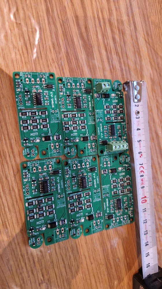

mne tvoja snaha pripomina znovu-objavovanie kolesa. Vysokonapatove systemy (rozumej nad 48V) nie su ziadna hracka, rozhodne nie pre DIY hobbikov. Kazda "nehoda" je vacsinou fatalna oproti 48V systemom.
Robil som par BMS systemov na baze DIYBMS pre vysokonapetove systemy (az do 192S), problemom zostava rozumny shunt s galvanickou izolaciou a RS485 vhodny nad 70V. Do 70V problem nie je, chip INA 229/8 riesi problem, ale pre baterku s radovo 200-500v uz potrebujes inu kavu, ak teda nechces riesenie s napatovym delicom. K cene pod 500e sa tiez dostanes len tazko, normalne trakcne komponenty na DC600V nestoja 5.50 a BMS JKBMS je za 550e+ co povazujem za primerane veci. Ak zratam naklady na DIYBMS = 80e za control board, a 10x po 50e za 16S batteryboard=500e, tak sa to skratka "neoplati", a to este nemas shunt.
DIYBMS podporuje pylontech CAN aj HV protokol. zdrojaky su k dispozicii, staci sa pozriet.

Matess
- Příspěvky: 2056
- Reputace: 209
- Lokalita: Šumperk
- Bydliště: Šumperk
Re: Vysokonapěťáci všech zemí, spojte se.
držím palce a podporuji. Pokud by jsi něco potřeboval, napiš co a mohu nad tím přemýšlet taky.
Moje cesta byla jiná... chtěl jsem vyřešit galvanické oddělení bezdrátovou komunikací. Moje vize byla kolem 160s a modul pro 4 články by znamenal 40 jednotek s wifi + 1 centrální s komunikací do střídače + 1 proudová / odpojovací.
pak jsem začal studovat, jak funguje ten esp bezdrátový protokol, a zjistil jsem, že je to pouze bod-bod. To znamenalo změnu a nutnost přejít na wifi. Nebojím se toho a ze zkušenosti vím, že přenos tam bude minimální, a tak by cca 20-30 esp na jednom AP mohlo být. Technicky na 2,4 GHz jsou 3 kanály, které se nepřekrývají, takže by na 3 různé wifi šlo připojit 60-90 modulů.
To mě postavilo do stavu, že 4s modul by mohl stačit, ale kamarád mě ukecal, ať to udělám větší... chtěl jsem tedy 8s a nakonec, když mi došlo, že pro druhé 4s potřebuji už i galvanické oddělení, protože to měřím přes ads1115, které vím, že je schopné velmi přesně 4 články měřit, tak to klidně mohu udělat na článků víc. No nakonec jsem skončil u 16s, aby to šlo použít i samostatně na klasické 16s baterky.
Při návrhu desky mi došlo, že to byla asi chyba.... na návrhu DPS jsem to přerušil. Po týdnu práce a studování datasheetů tak, aby to bylo v Číně levně vyrobitelné, jsem zjistil, že se to dá koupit a chuť mě zatím dočasně opustila. Musím ale dodat, že mě stavba vlastního zařízení, které jsem schopen diagnostikovat a servisovat láká o dost víc, než koupě black box něčeho, co ještě nikdo, koho znám, netestoval.
Při návrhu té desky tam mám navrženou i galvanicky oddělenou komunikaci přes rs485 (v neotestované fázi, protože mě kamarád přesvědčil, že kabelem to bude lepší než bezdrátem) a současně tam jsou i tupé optočleny tam i ven. Moje teoretická vize byla v tom, že tohle by mohla být hardware level ochrana... výstupní optočleny by posílaly jen signál battery good a jednotlivé bloky by tyto optočleny zapojily do série, kdyby jedna baterka měla špatné parametry, tohle by rozpojilo kontaktor. Vstupní byla zase myšlena tak, že kdyby nefungovala komunikace kompletně, tak přes tento vstup by se BMS řeklo vybíjej celý pack (očekávalo to nějakou master jednotku nad všema).
Jak říkám, bylo tam vícero nápadů... Když se za tím ohlížím zpátky, měl jsem udělat malý jednoduchý modul pro 4 články, nedělat tam galvanické oddělení, nedělat tam komunikaci... protože by to už i na zapojení bylo mnohem pohodlnější než něco pro 16 článků do jedné BMS a svěřit to kompletně wifi. Můj problém je v tom, že úplně neholduju programování. Pokud by tě něco z tohoto zaujalo a chtěl by jsi to využít, domluvme se jak a hecnu se a dodělám to. Pravda, měl jsem u 16s 4 jumpery na nastavení adresy, což umožňovalo adresovat 16 modulů pro až 256 článků... u 4s varianty bych ty adresní jumpery musel 2 přidat....

Mex
- Příspěvky: 1755
- Reputace: 324
Odpověď na 2 posty, Matess i kodl69:
Díky oběma za odpovědi a informace.
Já rozhodně chci jít do uspořádání, kdy každý článek má na sobě svého hlídače. Tedy malá deska na každém článku.
Chci, aby byly dost malé. V podstatě je můj limit pro modul cca 30x45mm.
Ta šířka 30mm vychází mimo jiné z toho, že mám hubené články EVE 105Ah, které mají šířku jenom 36mm.
A ty rozměry jsou dále diktovány tím, že je chci nechat vyrobit po 6 kusech na jednu desku 100x100mm, což je v Číně ten nejlevnější rozměr.
Takže pro můj počet 80 článků to znamená nechat udělat (s drobnou rezervou) 15 desek.
Balanční odpory chci takové, aby jeden byl schopný spálit 200mA, druhý pak 400mA. Tedy dohromady 600mA.
Je to možná zbytečně moc, ale protože to bude řídit PWM, tak dolů se dá jít.
Uspořádání bude oboustranné. Zespodu procesor a podpůrné věci, shora balanční odpory (SMD provedení, asi 3x velikost 2520), konektory a 4 LED (zelená status, žlutá komunikace, 2x červená balancování).
PCB chci nechat vyrobit v kuse, bez můstků. Osadím dohromady (mám technologii na výrobu masek pro dávkování pasty), přetavím a teprve pak rozfrézuju (opět na to mám technologii).
Ke galvanickému oddělení: každý modul bude komunikovat jen se svým sousedem. Takže rozdíly potenciálů budou jenom pod 4V.
Bude to realizováno přes jeden optron, komunikace je do jednosměrného kruhu.
Vyšší potenciálový rozdíl bude až na konci kruhu, tam možná přidám nějaký oddělovač navíc, abych nemusel u každého modulu řešit vysoké izolační odolnosti a tím i vzdálenosti.
Jak jsem psal, rád bych se dostal u jednoho modulu na cenu do 100 Kč, tj. 4 Euro.
Možná to vyjde, možná ne. Přece jen konektory taky něco stojí, výkonové odpory taky.
Procesor bude STM32G030.
Na každém modulu bude jeden SMD termistor přímo na desce (bude blízko terminálu, kam bude deska našroubovaná).
A druhý na drátech na druhé straně, který přijde přilepit páskou na střed článku.
- mgx
- Příspěvky: 585
- Reputace: 116
- Výkon panelů [Wp]: 30000
- Kapacita baterie [kWh]: 100
- Bydliště: Tatranska Lomnica
1) prepac, tu poznamku som nepisal ako kritiku, ale skor ako nazor na zamyslenie, ze taky modul ako potrebujes uz existuje. Ak ho chces navrhnut z nuly, je to samozrejme Tvoj cas (a peniaze), ale ja by som rozhodne isiel cestou pouzit uz odskusane riesenie a len ho "vylepsit". Samozrejme, znovupouzitie projektu pre LV na HV so sebou prinasa aj urcite obete.
2) HV BMS (komercne) poznam JKBMS High VOltage. RIesenie je popisane, staci si prestudovat.
https://www.jkbms.com/products/high-vol ... ancing-bms
Dale a Orion. Bavime sa o BMS pre 80-120S pripadne viac. Ceny tomu zodpovedaju, 500e+ az po 2000e pre automotive.
3) viac-nasobny napatovy delic so sebou prinasa pokles presnosti>viacnasobny. Ak zoberiem bezne dostupne INA229, na to aby si tam doskackal zo 600V, by si potreboval 4 a viac "deleni" co znamena ze presnost BMSky by bola na urovni hallovej sondy, ak nie horsia. Navrhovat BMS bez vypoctu SOC je uplne mimo, to nie je potom BMS, ale obycajny "monitor napatia" jednotlivych clankov. To, v akom stave je baterka v podstate netusis.
To co oddeluje dobru BMS od zlej je to, ako meria prudy 0-10A, v com je JKBMS relativne zla oproti DIYBMS s bocnikom pripadne Victron currentSHunt.
4) velkost "clanku" >>> aktualny DIYBMS ma 60x30mm, takze pri ocesani to imho nie je problem (kuk foto). Co vidim ako problem (a je to aj jeden z najvacsich problemov DIYBMS) je:
pri 80-120S baterke pouzit 120x rovnaky "battery modul" je = neekonomicke - potrebujes 120x CPU (s cenou nad dolar si na 120usd a vyssie len za cpu). k tomu ostatna bizuteria -> kablovanie je ciste harakiri. Viem o com vravim, kabloval som 120S baterku a robit to 120x 4kable TX/RX>>> omnoho lepsi by bol Bluetooth alebo iny bezdrotovy modul - ale zasa problem cena. S nakladmi do 4e osobne problem nevidim, DIYBMS sa sprace cisto so suciastkami do 4e a to ma balancovanie 1.6A. 2x balancovaci odpor by som riesil rovnako ako DIYBMS balancovacim polom.
5) optoizolator na komunikaciu povazujem za nutnost. DIYBMS to ma tiez len na jednej strane, zatial s tym ziadny problem nebol.
6) obojstranny PCB je imho nestastny navrh, jednak je osadzanie drahsie, v pripade ladenia to otacas v kuse v ruke, ak to davas na dosku, musis to podlepovat a riesit chladenie.
7) zostava este otazka "riadenia" celeho orloja a komunikacia s menicom na baze Pylontechu. Zasa, DIYBMS ma k tomu kod, zdrojak je, mozes sa inspirovat. Ale chapem, ak chces zacinat od 0, je to tiez cesta.
Ako som povedal, meranie napatia na clankoch problem nie je. Problem je meranie prudov 0-100A s baterkou do 600v.
- mgx
- Příspěvky: 585
- Reputace: 116
Moduly 60x30, schema zapojenia.
