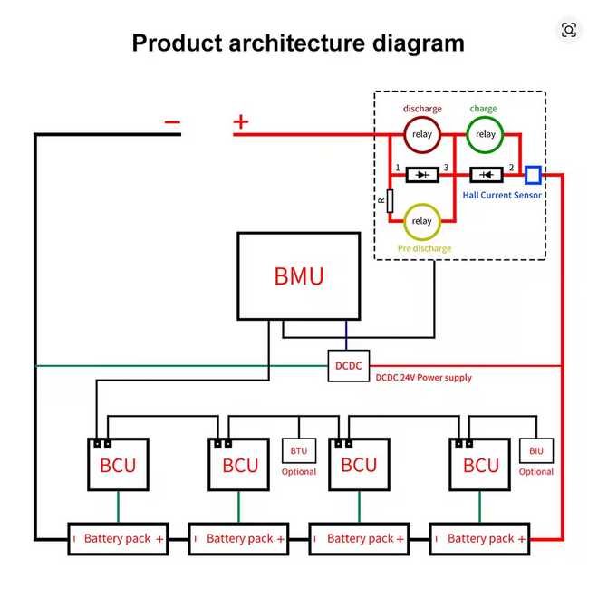

A snad by měl umět poslat to nabíjecí napětí i na nepřipojenou baterku, protože ta baterka může mít zakázané vybíjení, a tak její výstup bude pro měnič zdánlivě odpojený. V praxi to skutečně znamená odpadlý stykač, kdy je povolený jen směr dovnitř přes diodu.
Viz například modelový obrázek: A já tam samozřejmě pošlu příznak "vybíjení zakázáno".
