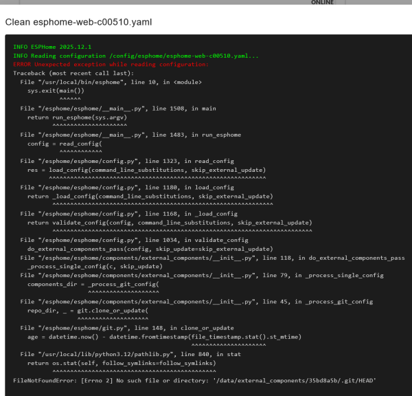

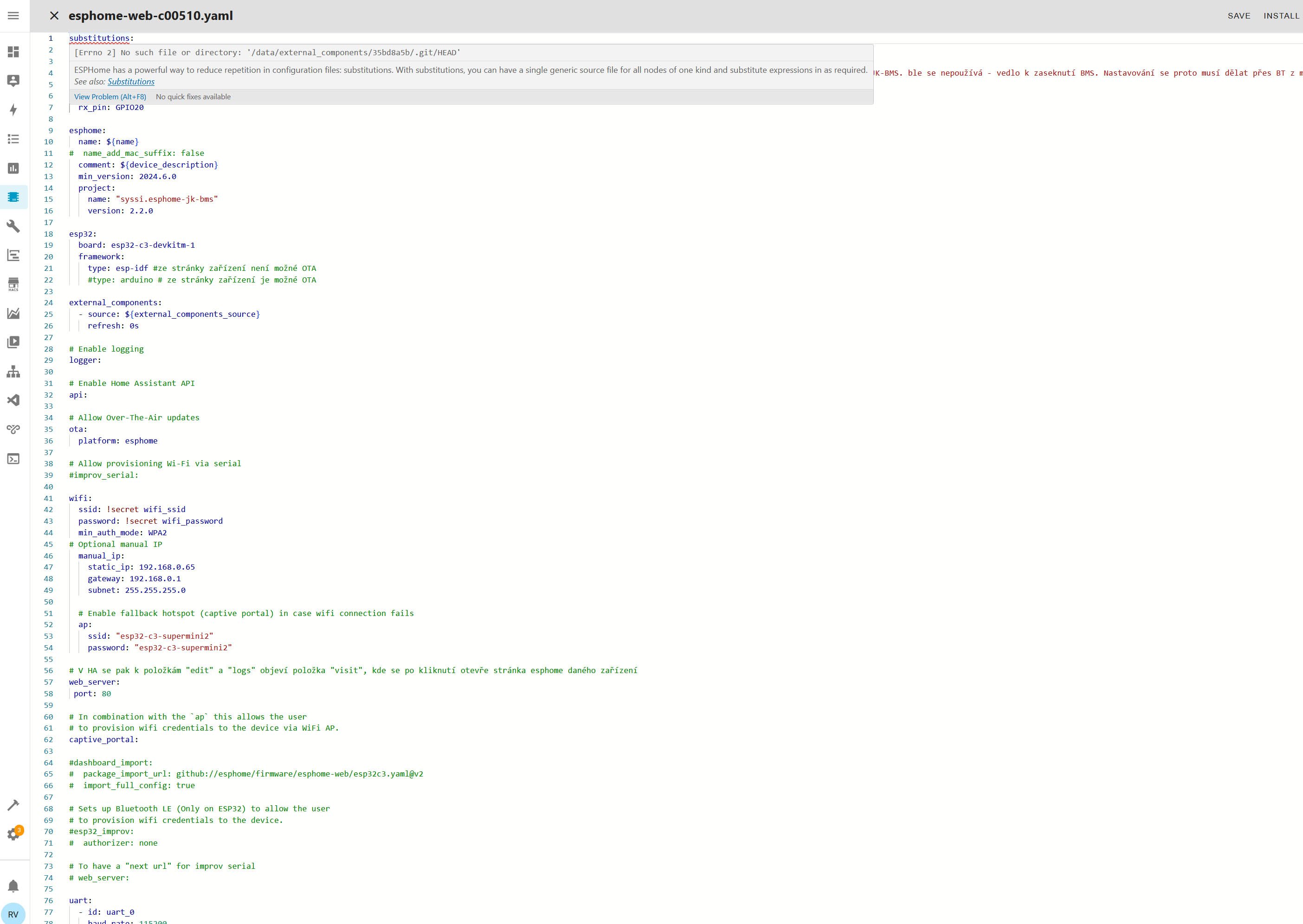

Na JK-BMS mám převodník posílající data do HA. Podle návodu https://github.com/syssi/esphome-jk-bms. Funguje to dlouhodobě bez problému, ale poslední dobou nemůžu provést aktualizaci přes esphome v HA. Vyskočí následující hláška: Ten překrytý kód hláškou je: Přitom espHome mám nainstalovaný ještě na jiném PC a tam stejný yaml zkompiluji a pošlu do zařízení bez problému. Takže z jiného PC vše funguje, ale z integrace esphome v HA to nejde. Nesetkal se s tím někdo?

zkus v esphome builderu, na danem sketchy dat clean build files a pak znova build, nekdy tam zustane nejakej bordel a pak to nejde

Pro mě je to černá skříňka a jsem rád, že do ní nemusím vrtat. Ale když zkusím vymazat předchozí zbytky, tak se na mě stejně zamračí: Je mi jasné, že to je nějaká hloupost, ale protože jsem to nikdy nemusel řešit, tak je to stejné, jako prvovýstup na osmitisícovku.

muzes zkusit jen tak cvicne udelat novy device se stejnou konfiguraci, jestli to nebude lepsi

Vyzerá to, že nefunguje správne git, ktorý klonuje externé komponenty. Ale ešte som také niečo neriešil...

No jo ale já mám přes git od toho samého (geniálního) autora třeba komunikaci s měniči a ta funguje bez problémů: Zatímco u JK-BMS hned dostanu varování, že substitution nefunguje.

toto robilo syssi aj mne cez RPi a tusim bolo treba pridelit prava na citanie, alebo prevziat vlastnictvo celeho priecinka, kde je nakopirovany git klon (nepamatam si uz ako to bolo spravne).
presne riesenie som vtedy nasiel na githube vo vyriesenych problemoch.
a potom som zistil, ze rpi 2 mi to neskompilije, lebo nema dostatok RAM na to

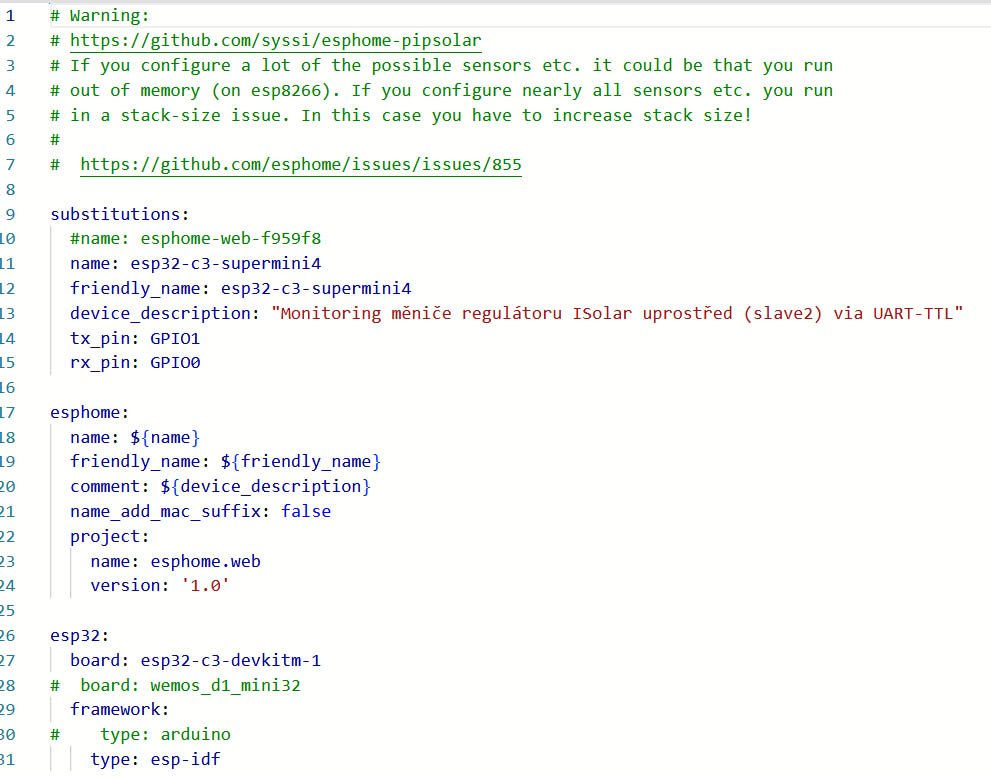

2. Soubory *.yaml pro všechna ESP zařízení si stáhnu z HA do PC: 3. Soubory yaml (2) přesunu do složky, ve které mám nainstalováno .esphome (1): 4. Nezapomenu tam přemístit i stažený soubor secret.yaml (3) s hesly pro wifi, která bych jinak musel psát do každého yaml.
5. Teď už se to dá používat, ale já jsem si ještě v dané složce vytvořil bat soubor (ESPHome_update_all.bat), který spouštím a který provede aktualizaci jednotlivých ESP zařízení a vytvořená firmware přejmenuje názvem zařízení + přidá datum + zkopíruje do této složky pro zálohování těchto firmware (4). Začíná takto: Tím mám aktuální bin soubory na jednom místě a pokud by se něco nepovedlo, snáze pošlu do zlobivého espmodulu předchozí verzi firmware.
