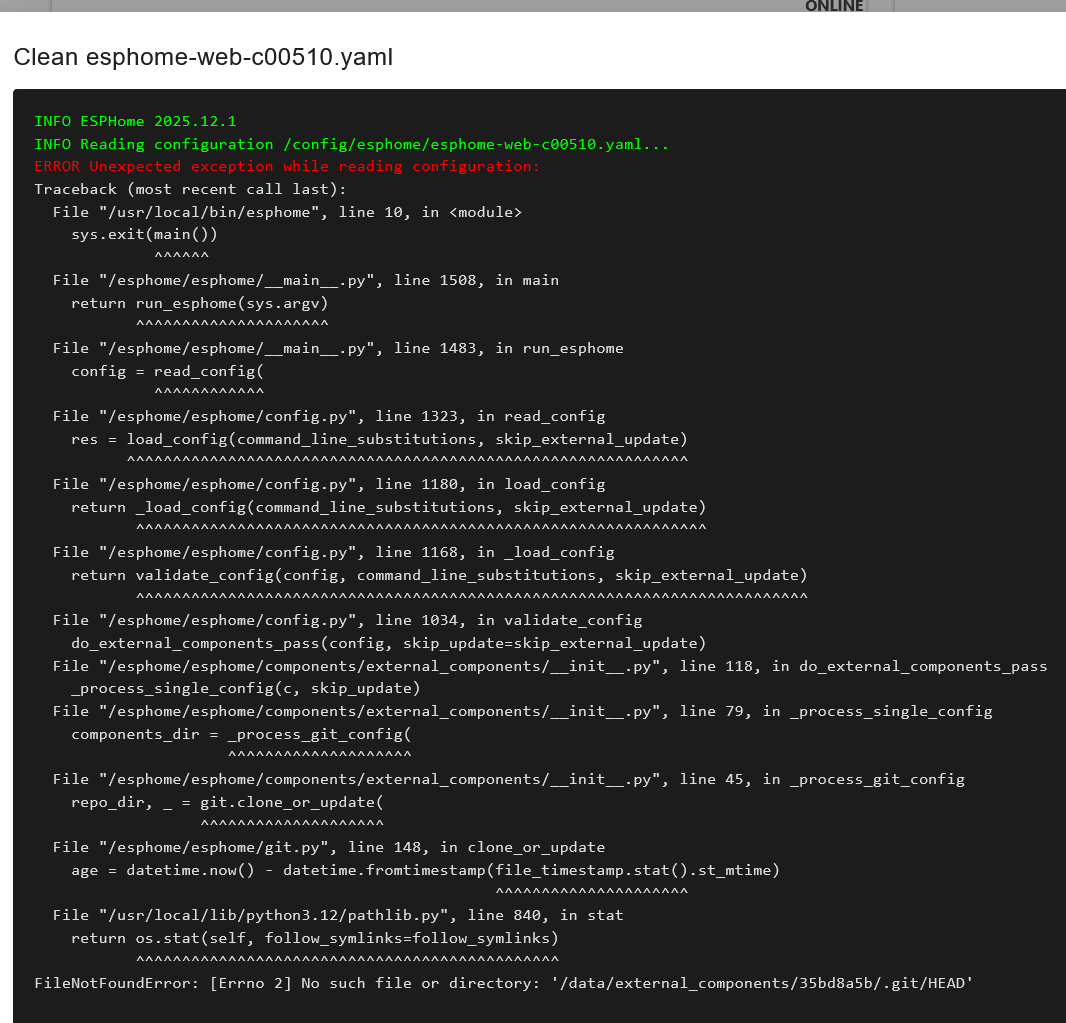

Na JK-BMS mám převodník posílající data do HA. Podle návodu https://github.com/syssi/esphome-jk-bms. Funguje to dlouhodobě bez problému, ale poslední dobou nemůžu provést aktualizaci přes esphome v HA. Vyskočí následující hláška:
Ten překrytý kód hláškou je:

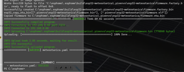

Přitom espHome mám nainstalovaný ještě na jiném PC a tam stejný yaml zkompiluji a pošlu do zařízení bez problému. Takže z jiného PC vše funguje, ale z integrace esphome v HA to nejde. Nesetkal se s tím někdo?

Pro mě je to černá skříňka a jsem rád, že do ní nemusím vrtat. Ale když zkusím vymazat předchozí zbytky, tak se na mě stejně zamračí:
Je mi jasné, že to je nějaká hloupost, ale protože jsem to nikdy nemusel řešit, tak je to stejné, jako prvovýstup na osmitisícovku.

Vyzerá to, že nefunguje správne git, ktorý klonuje externé komponenty. Ale ešte som také niečo neriešil...

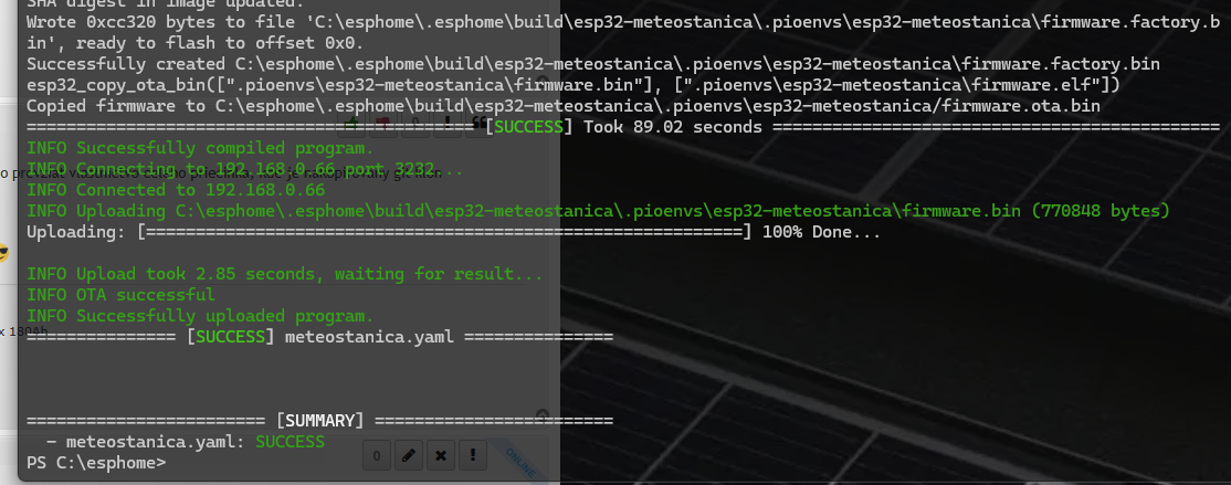

No jo ale já mám přes git od toho samého (geniálního) autora třeba komunikaci s měniči a ta funguje bez problémů:
Zatímco u JK-BMS hned dostanu varování, že substitution nefunguje.

Při nejhorším to budu taky dělat z PC, kde to funguje. Těch modulů mám cca 30. Děláš to manuálně, nebo hromadně přes nějaký skript?

toto robilo syssi aj mne cez RPi a tusim bolo treba pridelit prava na citanie, alebo prevziat vlastnictvo celeho priecinka, kde je nakopirovany git klon (nepamatam si uz ako to bolo spravne).
presne riesenie som vtedy nasiel na githube vo vyriesenych problemoch.
a potom som zistil, ze rpi 2 mi to neskompilije, lebo nema dostatok RAM na to
