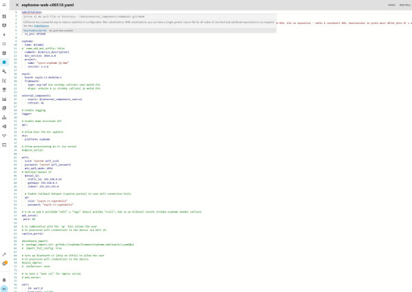

Na JK-BMS mám převodník posílající data do HA. Podle návodu https://github.com/syssi/esphome-jk-bms. Funguje to dlouhodobě bez problému, ale poslední dobou nemůžu provést aktualizaci přes esphome v HA. Vyskočí následující hláška:
Ten překrytý kód hláškou je:
Přitom espHome mám nainstalovaný ještě na jiném PC a tam stejný yaml zkompiluji a pošlu do zařízení bez problému. Takže z jiného PC vše funguje, ale z integrace esphome v HA to nejde. Nesetkal se s tím někdo?

Pro mě je to černá skříňka a jsem rád, že do ní nemusím vrtat. Ale když zkusím vymazat předchozí zbytky, tak se na mě stejně zamračí:
Je mi jasné, že to je nějaká hloupost, ale protože jsem to nikdy nemusel řešit, tak je to stejné, jako prvovýstup na osmitisícovku.

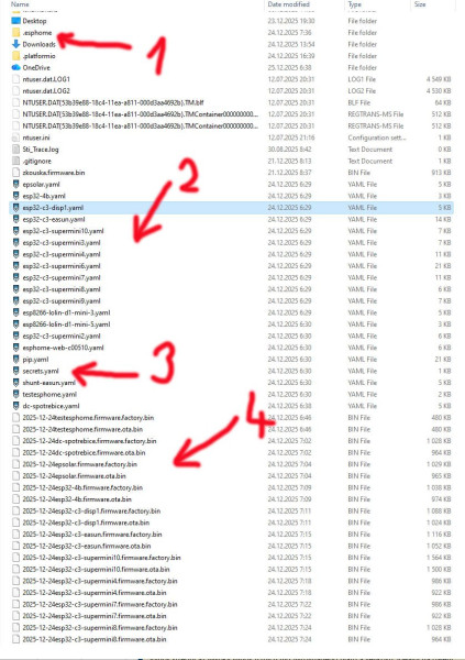

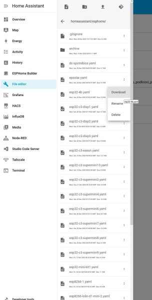

Takže aktualizaci přes HA budu používat jen výjimečně. Hromadně to budu dělat z PC (windows). Je to rychlejší a snáze si vytvářím zálohy předešlých firmware.
Co je k tomu potřeba?
1. Nainstaluji si ESPHome na dané PC podle návodu na https://esphome.io/guides/installing_esphome/#windows (python + wheel + esphome).
2. Soubory *.yaml pro všechna ESP zařízení si stáhnu z HA do PC: 3. Soubory yaml (2) přesunu do složky, ve které mám nainstalováno .esphome (1): 4. Nezapomenu tam přemístit i stažený soubor secret.yaml (3) s hesly pro wifi, která bych jinak musel psát do každého yaml.
5. Teď už se to dá používat, ale já jsem si ještě v dané složce vytvořil bat soubor (ESPHome_update_all.bat), který spouštím a který provede aktualizaci jednotlivých ESP zařízení a vytvořená firmware přejmenuje názvem zařízení + přidá datum + zkopíruje do této složky pro zálohování těchto firmware (4). Začíná takto:
Tím mám aktuální bin soubory na jednom místě a pokud by se něco nepovedlo, snáze pošlu do zlobivého espmodulu předchozí verzi firmware.
