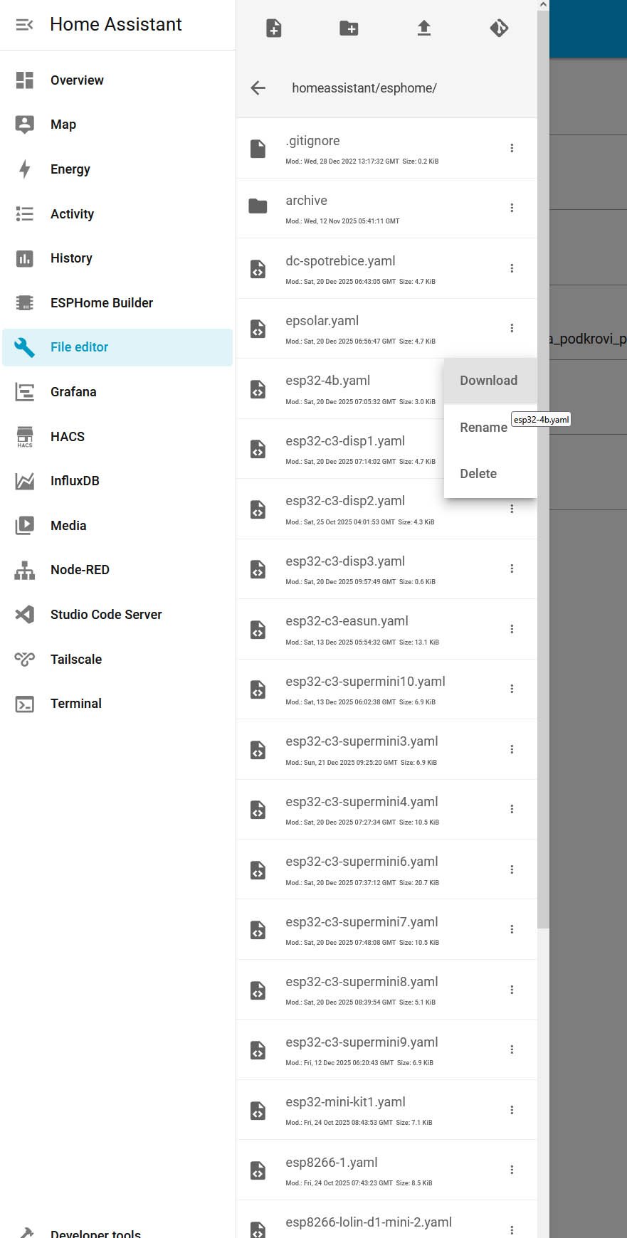

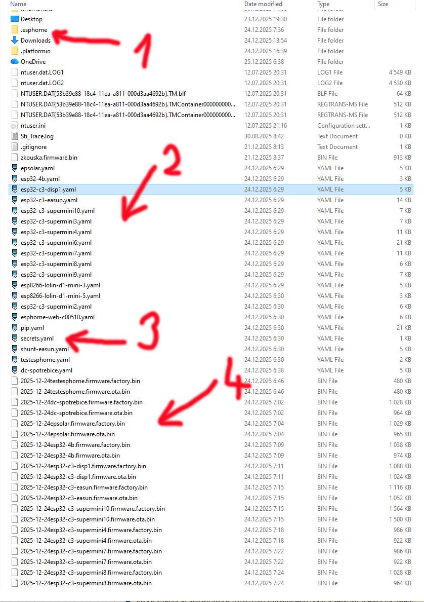

Re: Problémy s aktualizací esphome v Home Assistant
Takže aktualizaci přes HA budu používat jen výjimečně. Hromadně to budu dělat z PC (windows). Je to rychlejší a snáze si vytvářím zálohy předešlých firmware.
Co je k tomu potřeba?
1. Nainstaluji si ESPHome na dané PC podle návodu na https://esphome.io/guides/installing_esphome/#windows (python + wheel + esphome).
2. Soubory *.yaml pro všechna ESP zařízení si stáhnu z HA do PC: 3. Soubory yaml (2) přesunu do složky, ve které mám nainstalováno .esphome (1): 4. Nezapomenu tam přemístit i stažený soubor secret.yaml (3) s hesly pro wifi, která bych jinak musel psát do každého yaml.
5. Teď už se to dá používat, ale já jsem si ještě v dané složce vytvořil bat soubor (ESPHome_update_all.bat), který spouštím a který provede aktualizaci jednotlivých ESP zařízení a vytvořená firmware přejmenuje názvem zařízení + přidá datum + zkopíruje do této složky pro zálohování těchto firmware (4). Začíná takto: Tím mám aktuální bin soubory na jednom místě a pokud by se něco nepovedlo, snáze pošlu do zlobivého espmodulu předchozí verzi firmware.
