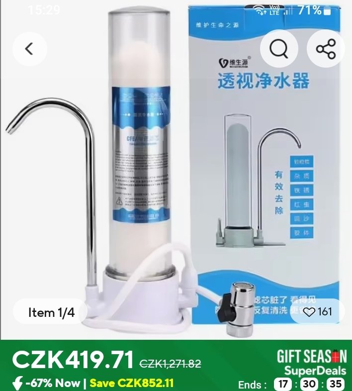

Sice to na dešťovou vodu není vhodné, ale ze studny nebo vodovodu super.
Podle rozboru vody jsem měl ve studni pár kolonii koliformních bakterií a tak jsme vodu na pití kupovali nebo převařovali. Před rokem jsem koupil keramický filtr, který dokáže odstranit z vody většinu škodlivých látek včetně bakterií.
Voda z filtru je chuťově výborná. Údržba minimální. Filtr stačí několikrát do roka omýt kartáčkem případně smirkem. Dají se koupit i větší filtrační jednotky. Od ty doby jsem nekoupil balenou vodu.
Třeba
https://a.aliexpress.com/_EJSwIXS

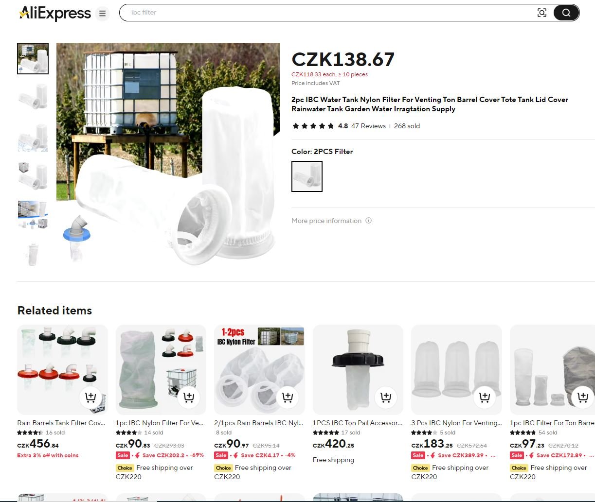

Dešťovku používám pouze na zalévání. Jiné využití mi nedává ekonomický smysl. Filtr do IBC jsem pořídil
https://vi.aliexpress.com/item/1005005675195239.html?

Lubik píše: ned pro 15, 2024 3:56 pm
Třeba
Čistokrevný podvod. Ale pokud nevíš nic o chemických procesech, tak to asi funguje jako placebo.
