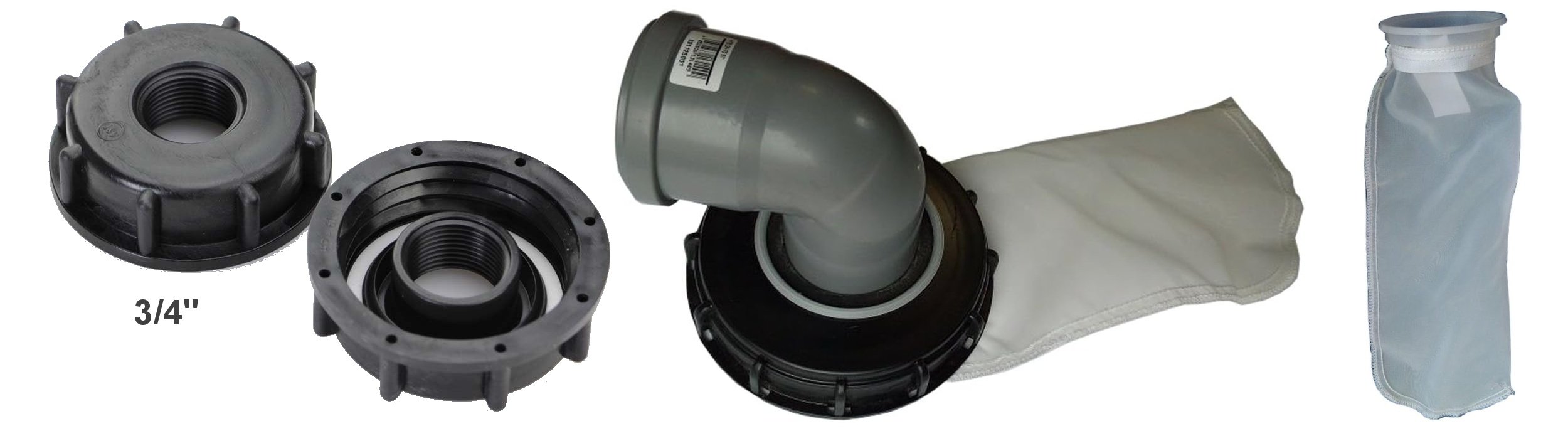

Ja zberam vodu z cca 200m2 tak, ze postupne zo striech to tecie do jednej 1m3 IBC, odkial to precerpavam na vyssie miesto, kde mam 3x1m3 IBC spojene. Vodu pouzivam na WC v dielni a na polievanie. V dobe kvitnutia vsetkeho tiez najskor necham "umyt" strechy a potom to pustim do nadrze. Ked je velka prietrz, tak samozrejme nie je cas na nejaku sedimentaciu v spodnej nadrzi a vsetko valim cerpadlom hore. Z IBC som flexou odrezal vrchy, mam ich tam len polozene na "pantoch" z drotu. Takze pocas sezony, ked uz je v nich malo vody, tak vycistim spodnu nadrz, pustim do nej vodu z hornych nadrzi, odkryjem veka, odskrutkujem vytoky, vyplachnem wapkou a precerpem zdola vodu naspat nahor. Prat v tom neperiem, mam vrt a katex, dazdovku stiham minat na ten hajzlik a polievanie. Precerpavanie riesi GEYA GRL8.

Já mám zakopanou železobetonovou 13m3 nádrž od poláků více než 10let. Stálo to do 50000kč bez dotací a už se to zaplatilo.V domě mám k tomu malou vodárnu. Dříve jsem měl na vstupu do nádrže 10cm molitanovou madraci.To jsem zrušil a mám na výstupu papírový filtr do domu.Tím jak je voda v chladu a ve tmě pod zemí se kazí minimálně. Jednou za rok, když začíná být citit naliju do ní cca 1L chlornanu sodného.Jednu pračku máme na dešťovou vodu k tomu splachování, zahrádka. Největší úspora je na bazénu 45m3, nic jiného než dešťovou vodu v něm nemám.Úspora je odhadem 100m3 za rok.

Hmmm.... Chválím
Ten pytel z geošky je velmi dobrý nápad hned na počátku
Levný a dostupný řešení, zle pak i častěji měnit i čistit.

Dešťovku používám pouze na zalévání. Jiné využití mi nedává ekonomický smysl. Filtr do IBC jsem pořídil

Čistokrevný podvod. Ale pokud nevíš nic o chemických procesech, tak to asi funguje jako placebo.Lubik píše: ned pro 15, 2024 3:56 pmSice to na dešťovou vodu není vhodné, ale ze studny nebo vodovodu super.
Podle rozboru vody jsem měl ve studni pár kolonii koliformních bakterií a tak jsme vodu na pití kupovali nebo převařovali. Před rokem jsem koupil keramický filtr, který dokáže odstranit z vody většinu škodlivých látek včetně bakterií.
Voda z filtru je chuťově výborná. Údržba minimální. Filtr stačí několikrát do roka omýt kartáčkem případně smirkem. Dají se koupit i větší filtrační jednotky. Od ty doby jsem nekoupil balenou vodu.
