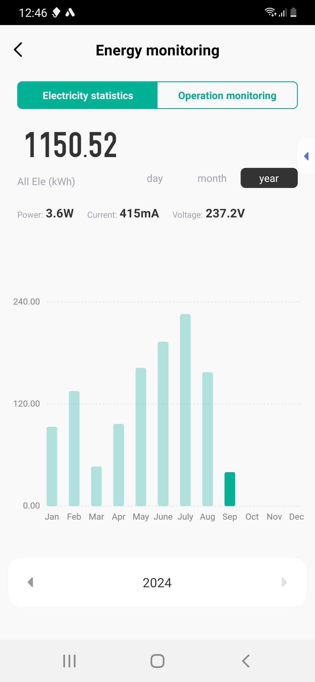

Mám doma 2kW verzi provozuju ho už dlouho. Až na cca 1kWh denně plně pokrývá naší spotřebu v kombinaci s balkónovkou ( tohle je denní spotřeba samotného Modráska z akku https://mereni4.pythonanywhere.com/ )
Tohle vyrobil 2kW Modrásek letos celkem :
Dříve jsem to různě kombinoval kvůli testům, od května jede na plný plyn.
