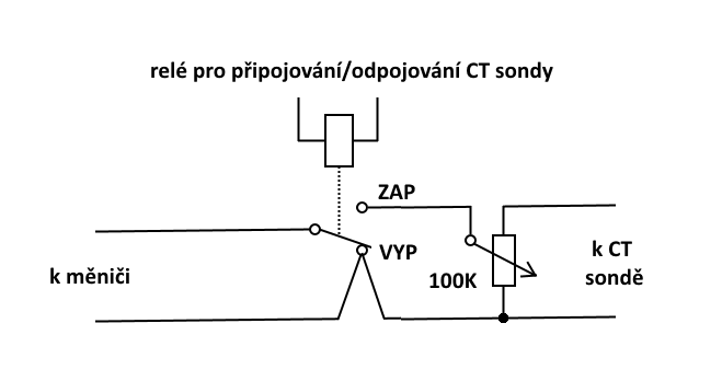

CT sonda je cívka měřícího trafa. CT sondy dodávané k modráskovi v sobě mají už integrovaný zatěžovací odpor (tzv. burden rezistor). Na výstupu je střídavé napětí (0 až cca 3V) a proud (0 až 50mA) podle toho jaký proud protéká vodičem prostrčeným přes CT sondu. Protože běžný průtok proudu vodičem prostrčeným přes CT sondu málokdy dosahuje 100 A tak v reálu se proud od CT sondy pohybuje spíš v jednotkách miliampérů.
Když už s tím chcete laborovat pak zkuste zapojit do cesty CT sondy potenciometr jako odporový dělič napětí viz obrázek. Na potenciometru si to pak může zkoušet různě nastavit. Zkuste postupně různé velikosti odporu potenciometru 100k, 10k, 1k.
Upozornění:
U CT sondy s integrovaným zatěžovacím odporem toto riziko nehrozí, ale pokud by někdo použil CT sondu, která nemá integrován zatěžovací odpor tak je riziko toho, že pokud při odpojené sondě bude vodičem prostrčeným sondou protékat proud pak napětí na sekundáru sondy začne prudce stoupat i do stovek voltů. To může prorazit izolaci, zničit sondu a v případě doteku byť jen na sekundární vodiče sondy může dojít i k úrazu elektrickým proudem.
Dále upozorňují, že tímto nastavením prahu docílíte jen toho, že modrásek bude měřit přetoky nesprávně jako menší než v reálu budou. To bude znamenat v ostrovním zapojení na AC výstup MP to, že modrásek bude méně omezovat svůj výkon a může tak docházet k tomu, že bude za některých okolností cpát přetok do MP, který to sice většinou ustojí tím, že začne dobíjet baterii, ale pokud bude baterie plně nabitá tak by mohlo to, že se bude modrásek snažit cpát přetok do MP způsobit v lepším případě výpadek MP s chybovým hlášením a v horším případě i poškození MP.
Takže dle mého názoru toto není správná cesta.
Správná cesta je řízení výkonu modráska s ohledem na výkon MP po komunikaci. Toho ovlivněním měření CT sondy nikdy dostatečně bezpečně nedocílíte.
Upozornění:
