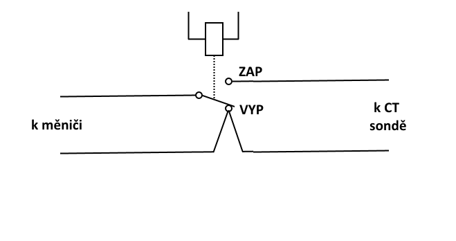

Re: Modrásek
Ahojte, zacinam aj ja uvazovat o vyuziti "modraska" a to v spojeni s Wictronom MP, ale v cisto ostrovnom prevedeni.
Uvazujem o nejakom takomto zapojeni: alebo namiesto pridavnych fv panelov (malo miesta na streche) by som mozno modraska napajal z baterie (to si musim este zvazit - uprednostil by som tie panely, ak sa mi podari ich niekde umiestnit).
Najprv som uvazoval, ze modraska by som zapinal iba ked nebudem potrebovat vacsi prikon (vypinal najma v noci, ak pojde z baterky), ale pozeram, ze: Menič vyniká extrémne nízkou vlastnou spotrebou iba 4,6 W!, takze asi nema vyznam ho stale vypinat a zapinat.
Kedze som s modraskom este nic nerobil, vas skusenejsich by som poprosil a vas nazor - rady:
1. Bude to v takomto zapojeni fungovat ?
2. Je nutne v tomto pripade vobec zapajat sondu pre limiter ?
Niekde som nasiel video, kde ukazovali navod, ako prihlasit modraska na net na sledovanie jeho parametrov:
3. Pre jeho vobec fungovanie je naozaj nutne vykonat tuto proceduru ? (som clovek z generacie, ktori sme boli nauceni neposielat kde kade svoje data (pozor nepritel nasloucha) a aj preto nerad by som posielat kde komu info, ze aku mam vyrobu a spotrebu ... stara skola ...
Dakujem za pripadne odpovede.
A to ovládání je krásně popsané ve vlákně včetně fotek od Migela a lze použít relé za pár kaček, nebo relé na Victronech

Re: Modrásek
Modráska v takovém zapojení musíte provozovat v režimu "Internal Limiter". V tomto režimu se používá odpojovaní/připojování CT sondy (tj. měřící proudové trafo) pomocí relé ideálně dle obrázku.
Pokud je CT sonda odpojena (poloha kontaktu relé VYP) v takovém případě modrásek negeneruje vůči svému AC výstupu žádný výkon. Pokud je CT sonda připojena (poloha kontaktu relé ZAP) v takovém případě modrásek generuje vůči svému AC výstupu výkon tak, aby nedocházelo k přetokům směrem do primárního zdroje, kterým je v tomto zapojení MP a navíc výkon reguluje podle odběru.
Pokud byste v modráskovi režim limiteru deaktivoval, v takovém případě by připojení CT sondy nemělo smysl, ale modrásek by svůj výkon neomezoval a při nízkém odběru domácnosti by výkon tlačil jako přetok do AC výstupu MP. V případě provozu modráska z baterie by to mohlo být až 1,8kW. MP se s tím umí na svém AC výstupu poprat tak, že by se přepnul do režimu nabíječky a začal tím přetokem od modráska nabíjet baterii. Pokud by se však baterie plně nabila tak by MP neměl energii kam dát a došlo by v lepším případě k výpadku s chybovým hlášením od MP a v horším případě by mohlo dojít i k poškození MP.
