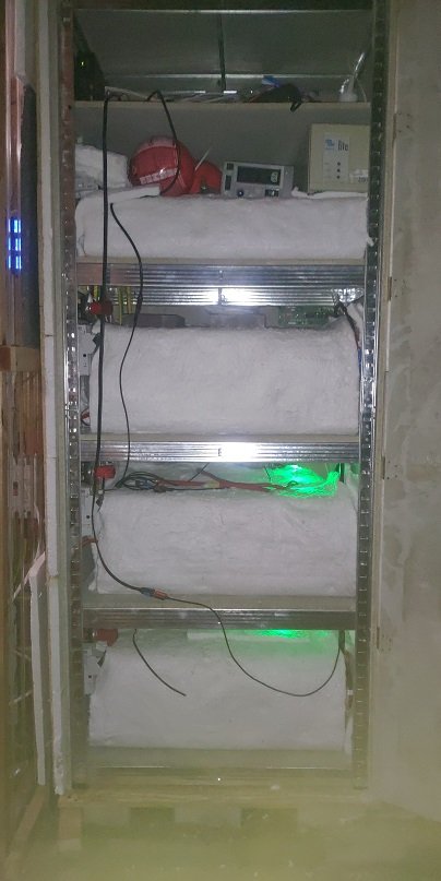

- Mogul
- Příspěvky: 583
- Reputace:67
- Lokalita: Litoměřice
- Výkon panelů [Wp]: 19640
- Kapacita baterie [kWh]: 48k
Re: Jaká bedna na LiFePo projde revizí?
Já to mám z 12mm. Li-ion LG E78 navíc obalené nehořlavou rohoží. Z mého pohledu pevnostně naprosto dostačující. Místa habaděj.eman píše: čtv úno 15, 2024 3:03 pmJakou tloušťku cetrisu používáte? Koukal jsem, že ho prodávají od 10mm.
Z venku obalené polystyrenem a OSB deskou. Mám tam 4 sady po 48V. Mezi každou sadou bloků mám vložené dvě magnezitové cihly a mezi cihly topné tělísko a kolem baterek v rohoži vložený topný kablík, který je napřímo na 48V hlídaný přes napětí a relátko.
Cihly zabraňují přenosu vysoké teploty z tělísek k baterkám, navíc naakumulují teplo. Rohož teplo nepustí ven od baterek. Navíc je to z venku celé v polystyrenu, takže jim zatopím a teplo vydrží dostatečně dlouho.
Teplotu snímám vedle cihel Tuya snímačem a přes scénář buď zapínám, nebo vypínám přes relátka a taktéž vyčítám přes konektor přímo z teplotních čidel v baterkách.
Léto budu řešit, až baterkám začne být horko. Nejspíše větrákama napojenýma na místo topného kablíku.
