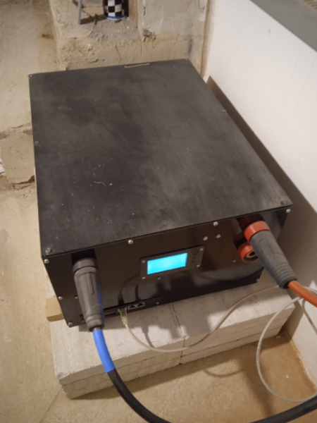

ja jsem delal plechovej box (spotreba presne 1m2 pro 230AH baterky) a 15mm jekl, cena do litru ale pred 2roky, revizak s tim nemel problem ... jeste jsem tam dodelalval zemeni boxu, ktere neni videt na fotce ...

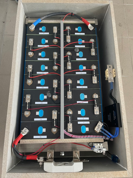

K rodicum jsem taky delal bednu z cetrisu maji tam 280Ah clanky. Dno 22mm cetris plus 22 durelis, boky a viko 18mm cetris

Jeste jsem ze silonu udelal madla na prenaseni. Ve dvou jsme meli co delat ji odvest ale slo to. Ja mel pruhy 30cm tak jsem to delal z nich konektory jsem tam nedaval mam tam vyrez na kabely a v bedne je i 200A nozovka na + polu. Srouboval jsem ji a jeste kazdy spoj lepil mamutem.

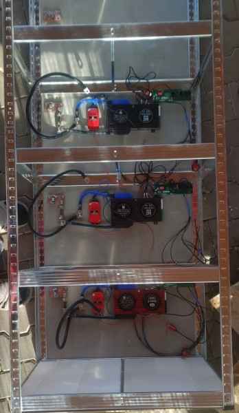

Nevím, jak je to pro domovní užití, ale něco jako je tohle vypadá dobře pro případné zásahy a úpravy

Tohle je pekny:) Ale uz takhle jsem musel zrusit cast regalu v garazi kvuli fve

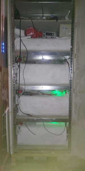

Já to mám z 12mm. Li-ion LG E78 navíc obalené nehořlavou rohoží. Z mého pohledu pevnostně naprosto dostačující. Místa habaděj.eman píše: čtv úno 15, 2024 3:03 pmJakou tloušťku cetrisu používáte? Koukal jsem, že ho prodávají od 10mm.
Z venku obalené polystyrenem a OSB deskou. Mám tam 4 sady po 48V. Mezi každou sadou bloků mám vložené dvě magnezitové cihly a mezi cihly topné tělísko a kolem baterek v rohoži vložený topný kablík, který je napřímo na 48V hlídaný přes napětí a relátko.
Cihly zabraňují přenosu vysoké teploty z tělísek k baterkám, navíc naakumulují teplo. Rohož teplo nepustí ven od baterek. Navíc je to z venku celé v polystyrenu, takže jim zatopím a teplo vydrží dostatečně dlouho.
Teplotu snímám vedle cihel Tuya snímačem a přes scénář buď zapínám, nebo vypínám přes relátka a taktéž vyčítám přes konektor přímo z teplotních čidel v baterkách.
Léto budu řešit, až baterkám začne být horko. Nejspíše větrákama napojenýma na místo topného kablíku.
