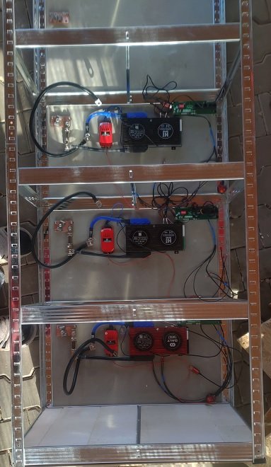

ja jsem delal plechovej box (spotreba presne 1m2 pro 230AH baterky) a 15mm jekl, cena do litru ale pred 2roky, revizak s tim nemel problem ... jeste jsem tam dodelalval zemeni boxu, ktere neni videt na fotce ...

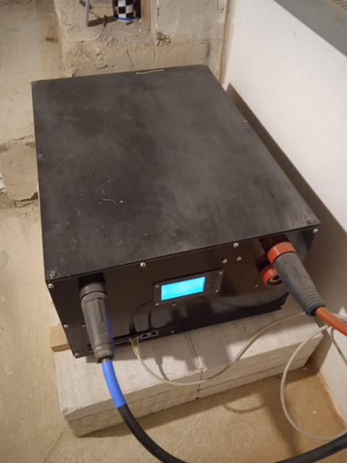

Nevím, jak je to pro domovní užití, ale něco jako je tohle vypadá dobře pro případné zásahy a úpravy

Tohle je pekny:) Ale uz takhle jsem musel zrusit cast regalu v garazi kvuli fve
Miyuki píše: čtv úno 15, 2024 12:59 pmNevím, jak je to pro domovní užití, ale něco jako je tohle vypadá dobře pro případné zásahy a úpravy
