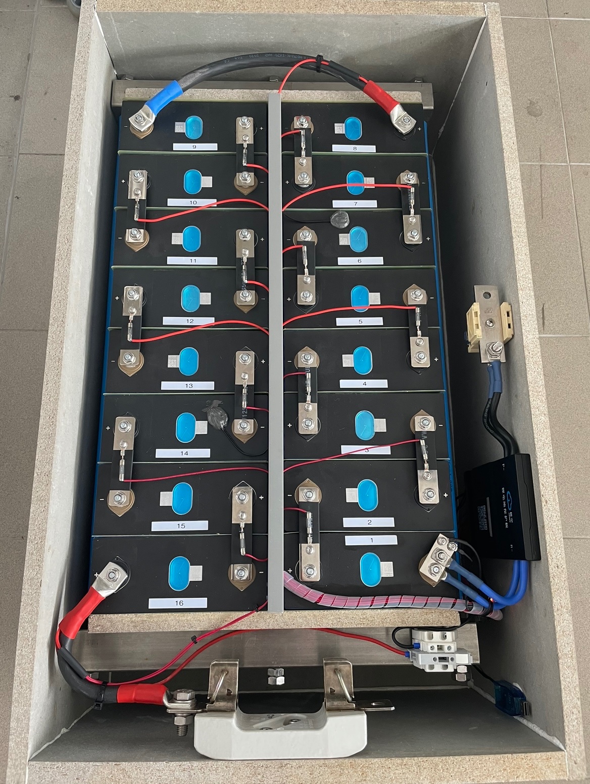

K rodicum jsem taky delal bednu z cetrisu maji tam 280Ah clanky. Dno 22mm cetris plus 22 durelis, boky a viko 18mm cetris

Tezka je to mas pravdu ale tak postavil jsem ji tam a doufam ze ji stehovat nebudu casto
Jeste jsem ze silonu udelal madla na prenaseni. Ve dvou jsme meli co delat ji odvest ale slo to. Ja mel pruhy 30cm tak jsem to delal z nich konektory jsem tam nedaval mam tam vyrez na kabely a v bedne je i 200A nozovka na + polu. Srouboval jsem ji a jeste kazdy spoj lepil mamutem.
