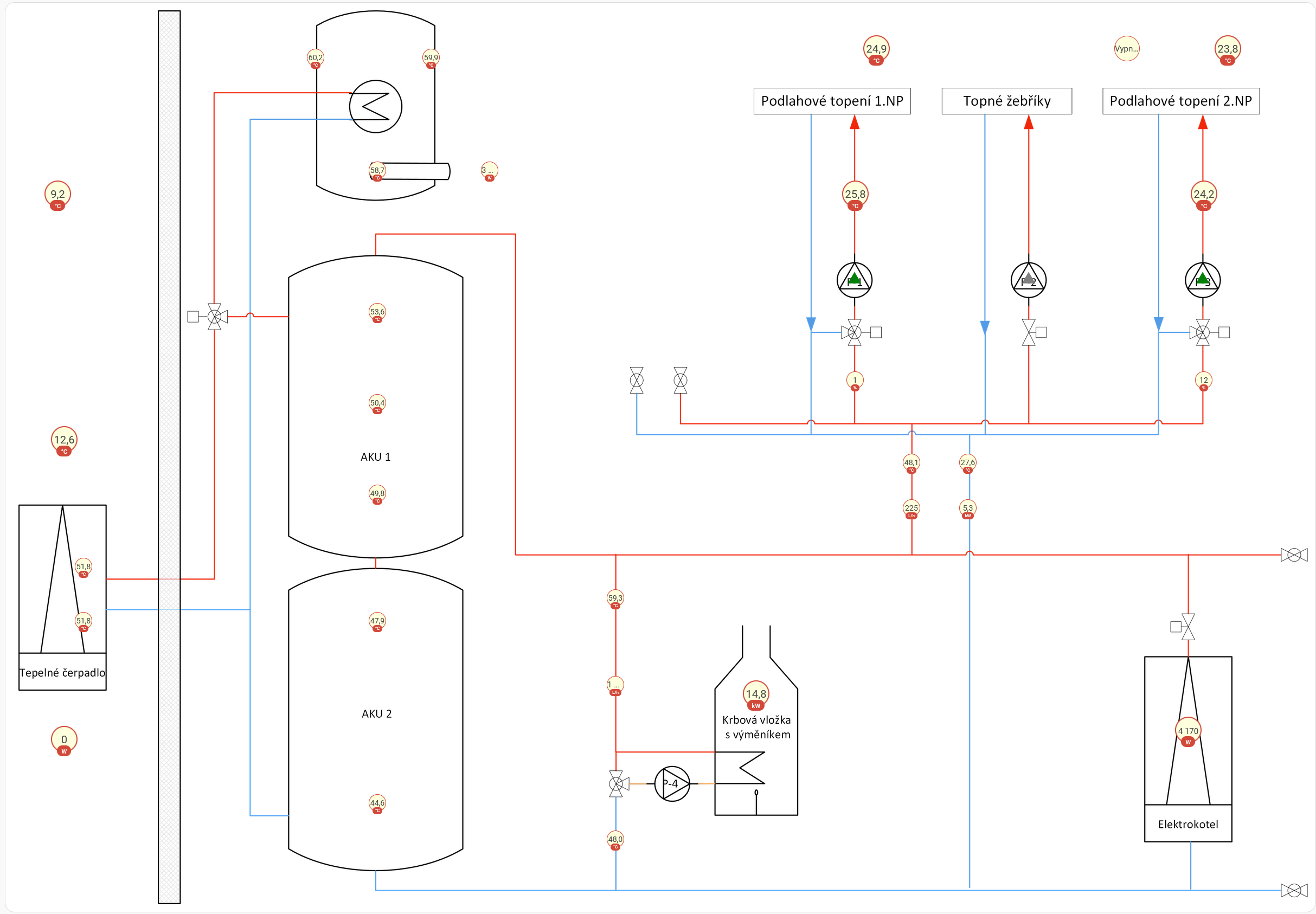

Tyhle průtokoměry jsem použil pro 2 kalorimetry a chci je vyměnit za vodoměry. Jeden měří teplo z krbový vložky a druhej do rozdělovače topných okruhů. V obou případech se skutečnej průtok mění v celým rozsahu, protože jsou nainstalovaný směšovací ventily. A to je pro tyhle průtokoměry problém. Při malých průtocích pod cca 200 l/h (G1 velikost) to nic neměří. Takže bych to bral jako velmi orientační. Na jakejch je mám místech je patrný ze schématu.

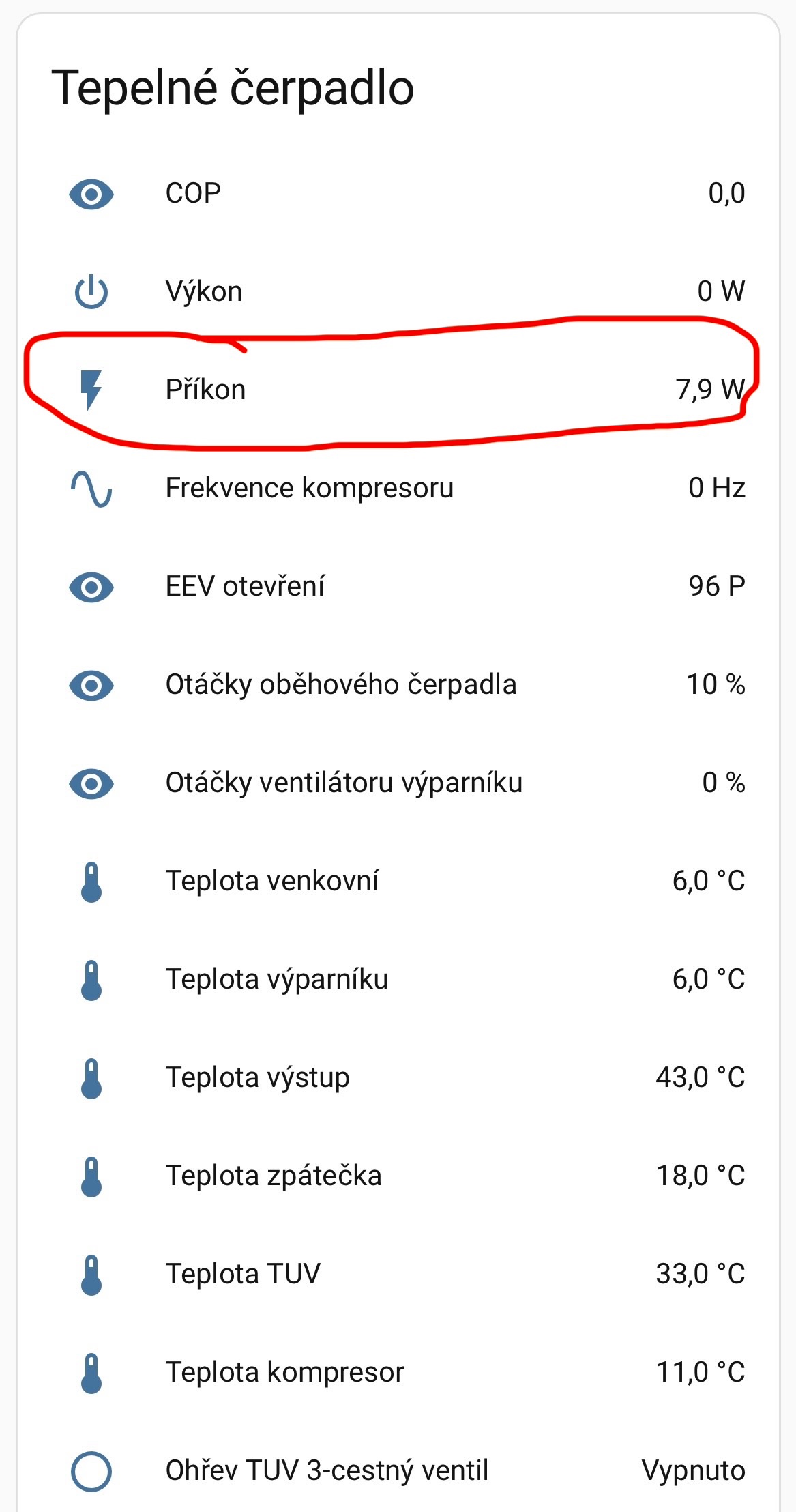

- ElektroEzs
- Příspěvky: 3195
- Reputace:131
- Lokalita: okolí Teplic
- Výkon panelů [Wp]: 8340
Re: Tepelne cerpadlo WLTR(Woltair)
Ja ho mam nonstop pusteny na 10% 0,282m3/h i pres leto nevypinam hoFranta2776 píše: pon říj 27, 2025 5:13 pmTo mĕ Grundig žere 40W neumí obĕhovku spouštět cyklicky.Ono se to stejnĕ promění v teplo a předá do vody.
- Příspěvky: 6961
- Reputace:676
A kolik ti to při těch 10% žere?.
- ElektroEzs
- Příspěvky: 3195
- Reputace:131
Kolem 8W:-)
