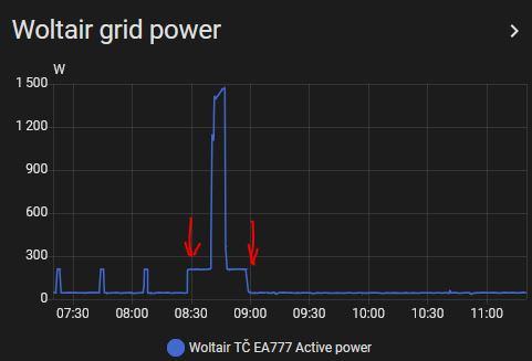

Už sa mi asi 4x stalo, že obehové čerpadlo zostalo bežať, aj keď sa malo vypnúť. Pomohlo len natvrdo vypnúť a zapnúť TČ s ističom. Nemať monitoring, tak sa to ani nedozviem...
K PWM riadeniu otáčok cirkulačného čerpadla som sa ešte nedostal

Podľa mňa to je softvérový problém. 200W čerpadlo nemôže zničiť relé.

200W cerpadlo je pre male rele dost silna indukcna zataz. Pri rozopinani rele natahuje na kontaktoch obluk, co moze okrem zalepenia viest aj k inym problemom s rusenim komponentov okolo. Riesenim je namiesto SSR rele aj pripojenie suciastky "RC snubber" paralelne k cerpadlu. Stoji to par centov na Aliku.
