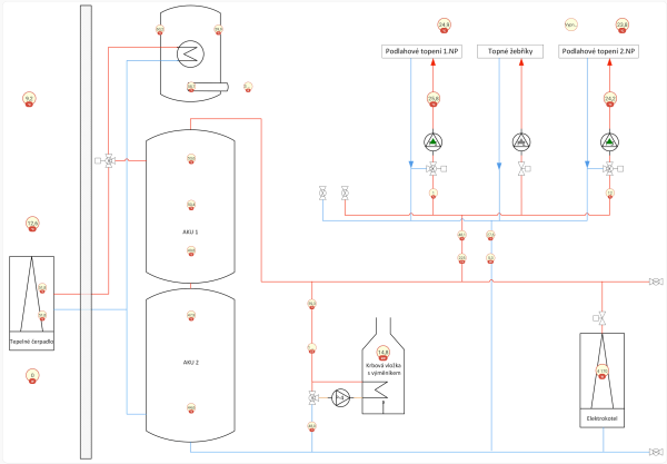

Tyhle průtokoměry jsem použil pro 2 kalorimetry a chci je vyměnit za vodoměry. Jeden měří teplo z krbový vložky a druhej do rozdělovače topných okruhů. V obou případech se skutečnej průtok mění v celým rozsahu, protože jsou nainstalovaný směšovací ventily. A to je pro tyhle průtokoměry problém. Při malých průtocích pod cca 200 l/h (G1 velikost) to nic neměří. Takže bych to bral jako velmi orientační. Na jakejch je mám místech je patrný ze schématu.
