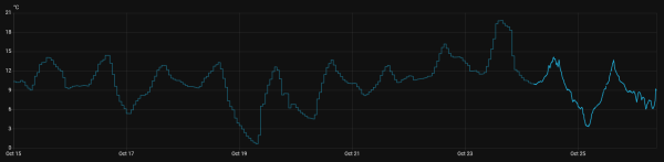

Tieto teploty reportuje - jedno idle, druhé pri kúrení. Nie nie som pošahaný, mám nadčas z práce, HANA upgrade a nejaké migrácie
- woltair-toploty-2.PNG (33.91 KiB) Zobrazeno 1605 x
- woltair-toploty.PNG (33.78 KiB) Zobrazeno 1607 x

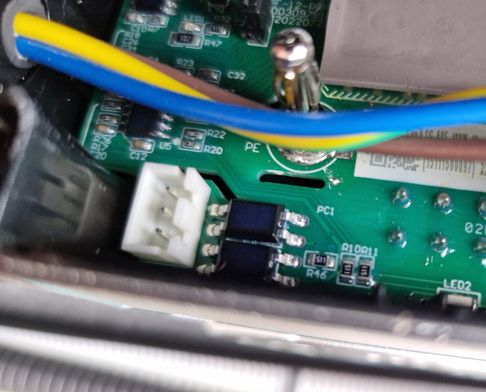

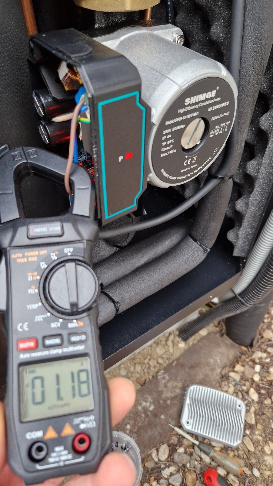

Obehové čerpadlo nemá zapojené PWM a žerie aj trávu okolo cesty. PWM konektor je tam, bude to GND, PWM_IN, PWM_OUT. Keď bude krajšie počasie, budem sa s tým hrať. A hlavne čakám na výrobcu čerpadla, aby poslal pinout a špecifikáciu.

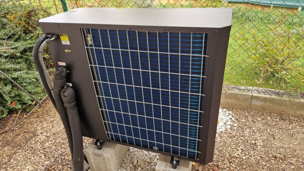

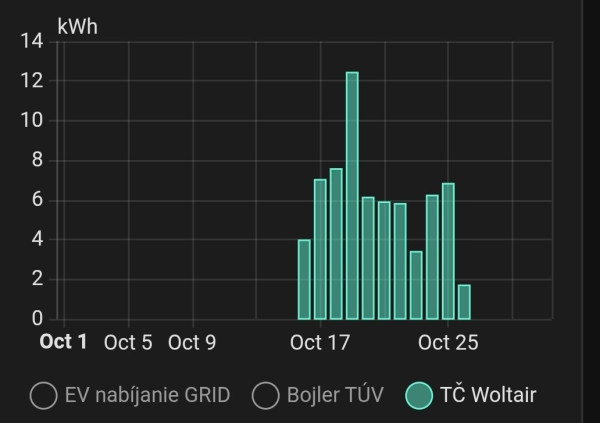

Denná spotreba cca 6 kWh pri vonkajšej teplote okolo 10°C a interiérovej 23.5 - 24°C. Na zadnú stranu som dal mriežku z gabiónovej siete

Ta mřížka vypadá jako od výrobce

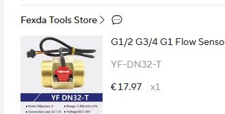

To se divím, že tam nebyla žádná ochrana. Jaký průtokoměr použiješ?

Tome jakou máš cca tepelnou ztráru domu??

Soami: YF-DN32-T
Franta: neviem presne, ale keď som mal na začiatku elektrokotol, tak pri -15°C išiel na 4-5 kW

Já mám něco přes 4kW ztrátu a okolo nuly mám s Grundigem spotřebu 10-15kWh za den i s ohřevem TUV. Jen pro srovnání, ony ty levný bedny by na tom měli být podobně.

Jak se tyhle průtokoměry načítají, když to generuje přes 200 imp/sek?
- Příspěvky: 4248
- Reputace:966
Re: Tepelne cerpadlo WLTR(Woltair)
Uvidím, HW interrupty na ESP32 by to mali dať v pohode. Ak nie, dám tam nejakú logickú deličku /16 (CMOS CD4204B)
