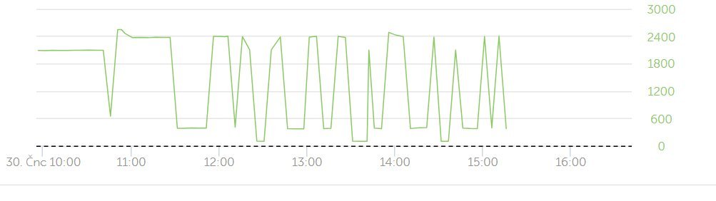

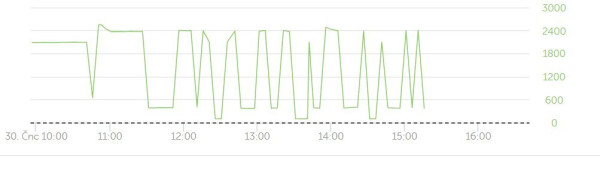

Re: Pokus o malou elektrárnu v garáži
Ověřeno i fyzicky podle kontrolky ? Některé grafy dělají mean/avg a špička se tam může ukázat až po delším běhu, přitom to může kmitat jak u mě.
Victron graf u mě nevypadá tak tragicky...
@JirkaE teď u toho fyzicky nejsem, jen se psychicky připravuji na to co mě bude čekat
Mě nic jinyho v noci nejede a data jsou vyčitaný do SA z Deye.
Je to zarostlý, tak se to přehřívá a chládne, přehřívá a chládne...Radar píše: čtv črc 30, 2026 2:12 pm
Mám jej jako přídavné, v 6/4 jímce nad středem, s vidlí do zásuvky, VICTRON mi spíná shelly zásuvku. Řízení mám poměrně OK vychytané,
ale toto cyklování mě přivádí do mdlob ...
není, je to tři roky starý bojler, ohřívá jej hlavně TČ, používat záložní patronu jsem začal až vloni v létě při prvních testech vytěžování ...
poloostrov v módu AC IGNORE
Mám sem dát zase nějaké fotky identické topné spirály po roce provozu ?
Kombinace chemických procesu ve vodě dělají divy.
U jednoho po třech letech jako nová a druhého skrz až do spirály rozpadlá
Asi tři měsíce mi to pracovalo, pak to začalo cyklovat až jsem přepojil pojistku s termostatem a nechal jen spirálu. Foto jsem sem dával jak to dopracovalo a vyhodilo proudový chránič. Vzal jsem hliníkový hrot z ohřívače rohlíku na párek a opatrně sanitr vyklepal. Samotná spirála z toho černého bazmeku se prostě z 6/4 ukroutila a po vyšroubování zbyl tvrdý špunt. viewtopic.php?t=14704
